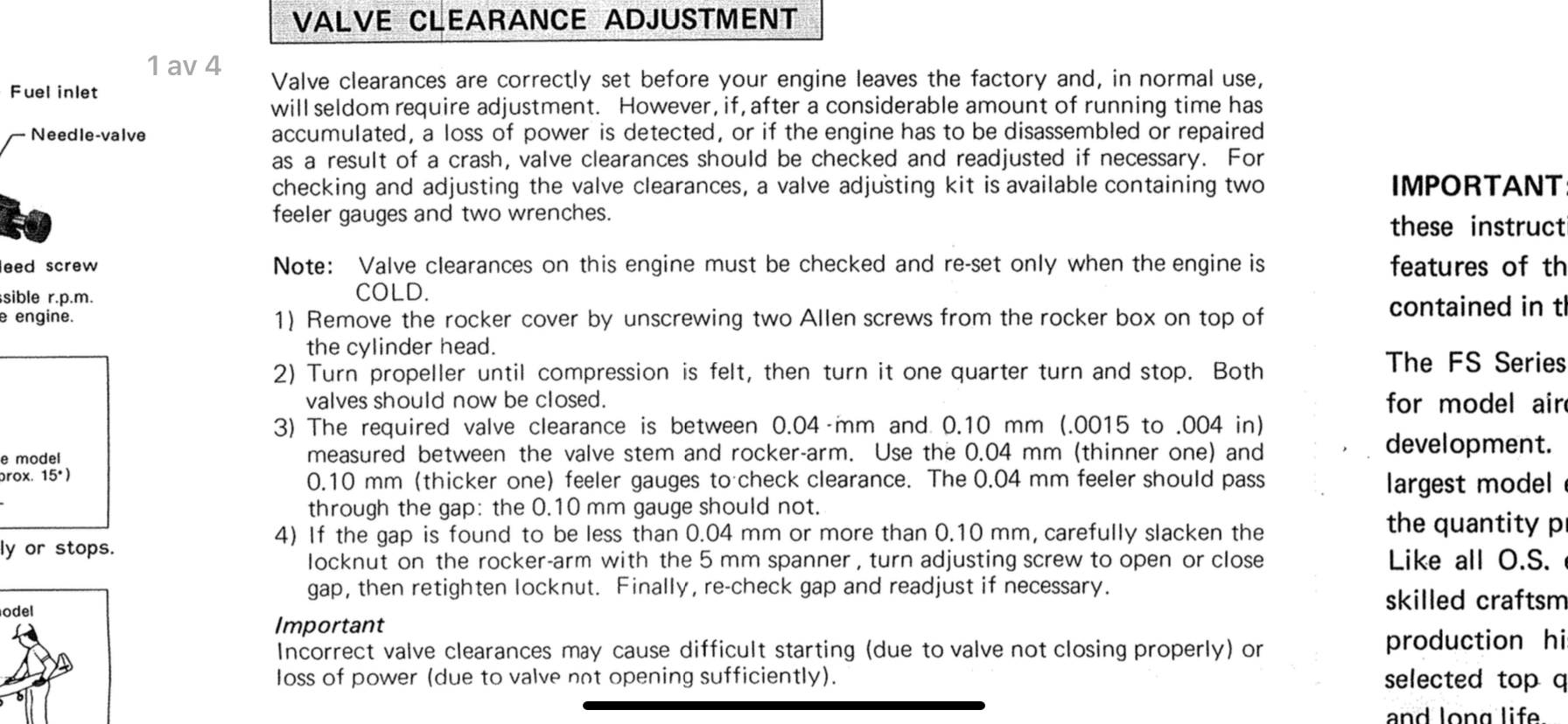

    Ventilspel
    Enligt manualen för din motor ska det vara mellan 0,04-0,10mm.
    Lycka till
    Tomas
