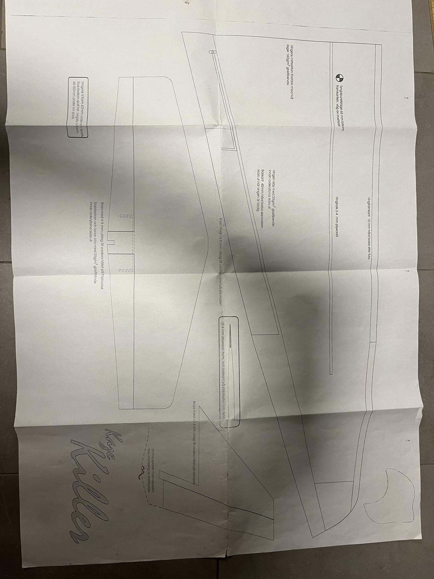

          vingens korda vid roten är ca 30cm och vid spetsen avsmalnande, ca 7cm. Spännvidden är ca 148cm.
          En annan (dum?) fråga - kan man skippa sidoroder med gott samvete? Moderna racers har ju ofta v-stabbe, mixar de in sidoroder eller hoppar man över det nuförtiden?

            Är kordan vid vingspetsen verkligen bara 7 cm inkl. skevroder?
            Jag vill minnas att F3d skall ha 32 dm2(Janne?) vingyta. Spetskordan blir i så fall 12 cm. Vingkorda under 10 cm ger obetydlig lyftkraft vid landningsfart.
            / Lars
            • Phastey
              • feb 2016
              • 280
              Klicka på bilden för större version  Namn: IMG_3630.jpg Visningar: 0 Storlek: 258,0 KB ID: 609130 Klicka på bilden för större version  Namn: IMG_3632.jpg Visningar: 0 Storlek: 226,1 KB ID: 609129 Kanske mätte lite slarvigt, säg 8cm då? Se bilder. Skevrodret är ganska kort, endast ca 30cm och sitter mer mittåt vingens bakkant. Det står inget om plankning av vingarna på ritningen men det tar jag för givet innan glasningen. 1mm eller 1,5mm?

                1,5 mm balsa eller 0,9 mm abachi.
                • jaka
                  • 1488
                  1,5mm balsa till plankning!
                  Sidroder tycker jag du ska ha. Visst kan man flyga utan sidroder för du svänger ju "bara " med skev och höjd men sidroder är bra att ha i starten. Sen räcker det med 2-3mm vingbalk i plywood eller en laminerad balk där mittdelen är ca 50-75 cm lång (1,5mm plywood )och den andra ca 125cm lång (1,5mm plywood ), hoplimmade.

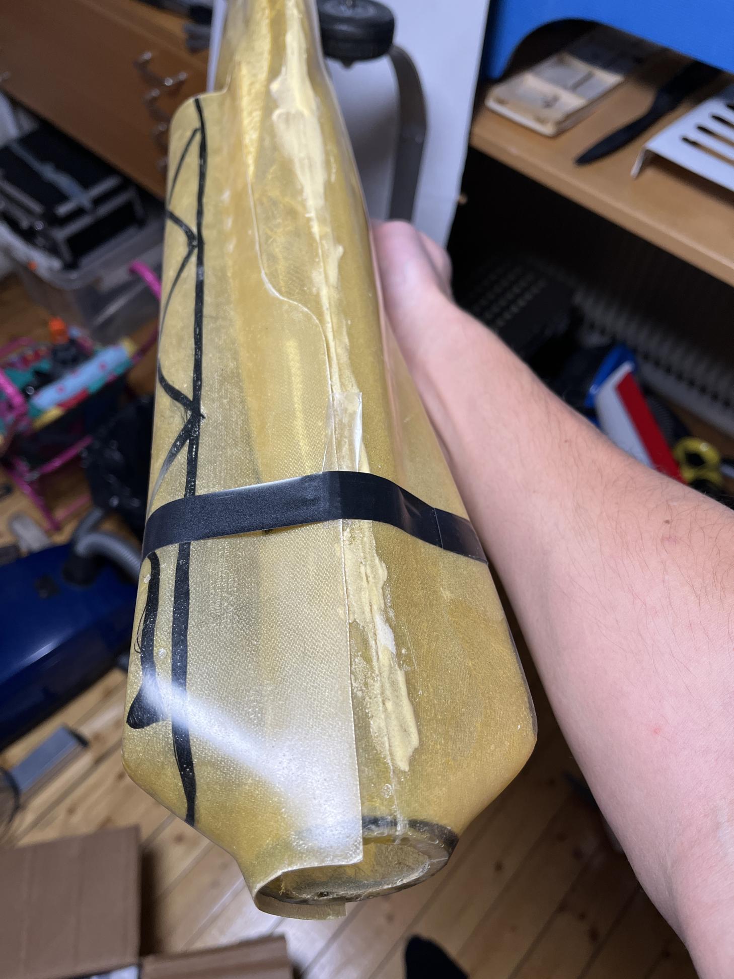

                      Klicka på bilden för större version  Namn: IMG_3664.jpg Visningar: 0 Storlek: 371,0 KB ID: 609206 Det tar sig fint med modellen nu. Härnäst är det glasning och att fixa landställsfästen som står på agendan.
                      Klicka på bilden för större version  Namn: IMG_3665.jpg Visningar: 0 Storlek: 552,3 KB ID: 609203
