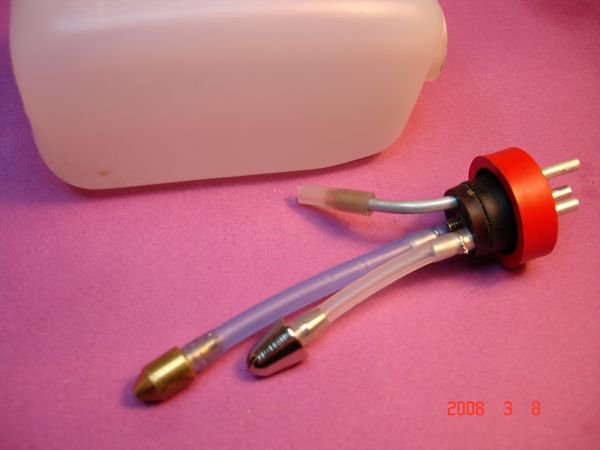

      Kan du visa en illustration på en sån installation..utan tryckmatning.....?
      • jaka
        • 1491

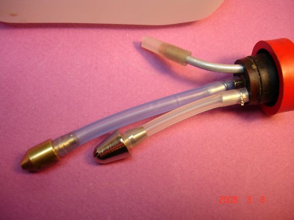

        Så här ser en sådan Uni-flow set-up ut...bara en extra klunk till i tanken där ventilationsslangen kopplas in.
        Överskottsslangen som går upp i taket på tanken... pluggas igen efter att man tankat.
        • Kamikaze
          • 505
          Ursprungligen postat av jaka
          Så den korta slangen med en klunk på skall alltså bara va en ventilationslang..?
          Den långa med klunk till förgasaren..?
          Och den korta som pekar uppåt..tankar man i och pluggar sedan under flygning..?
          Har jag fattat rätt nu.. ??

              Nej! Du tankar genom någon av de två andra slangarna!
              "Skvallerröret" (som går upp i taket på tanken och som talar om för dig att tanken är full) pluggas igen när du tankat.
