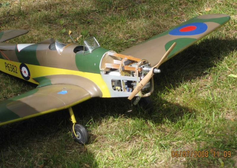

            • Lada008
              • 84
              Så här ser den ut
              Har hållit på med den sedan 2004
