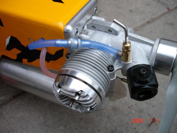

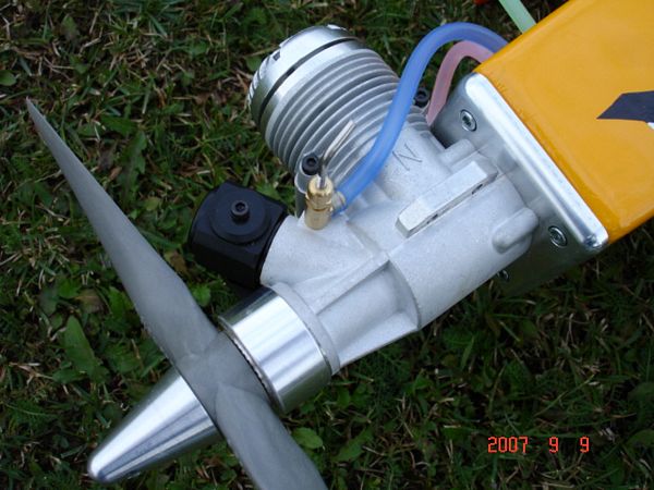

Nelsonmotorn finns i olika utföranden, en F3D pylonvariant, en värsting, med frontinsug och bakutblås (ingen trottel) och en lite tamare variant (se bild nedan) avsedd för Super Q-500 pylon, i USA kallad Q-500, AMA 428.
Motorn nedan är i sidutblåsutförande med kromat aluminiumfoder (sk AAC foder) och har en enkel nylonförgasare med ett insug på 9mm.Ljudämparen är en minipipa sk Magic Muffler.
Till sådana här motorer används Tettras "Bubblesstank" på mellan 150cc och 170cc.
Till F3D motorn som varvar mellan 27500-31000v/m används 7" kolfiberproppar och till Q-500 varianten 8,8x8,75 eller 8,8x9 APC snurror. Samliga dessa pylonmotorer körs Nelson glödstift som har koniskt tätning utan kopparbricka.

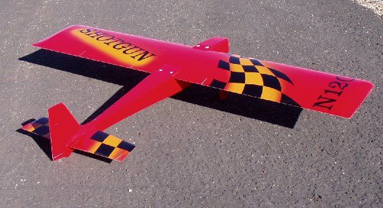

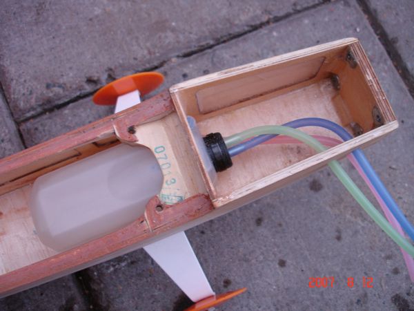

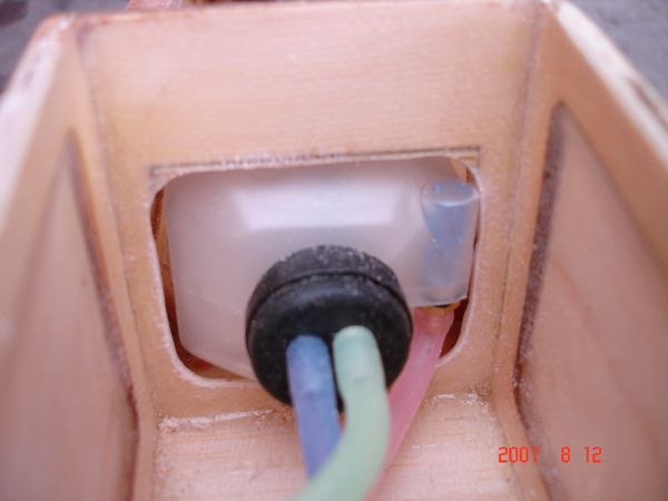

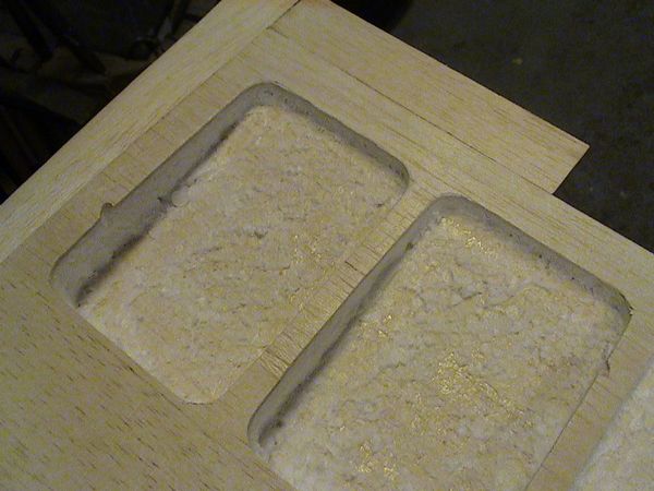

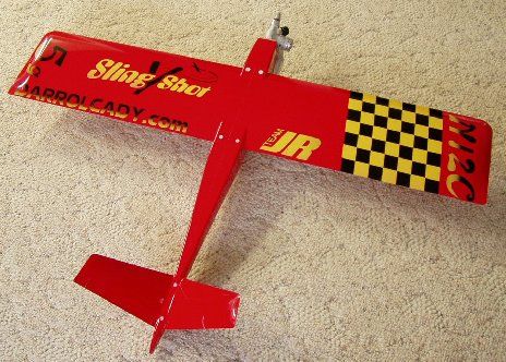

Nedan ser du hur Tettratanken kan monteras i en Great Planes " Viper " avsedd för Super Q-500 samt lite fler amerikanska Q-500 modeller, bl.a "Bird of Pray", "Shotgun" och "Slingshot samt Travis Flynn och Jeff Bridges, vilka är några av Topp flygarna i USA, som flyger med "Vortex" !
Vikten på en Super Q-500 modell ligger på min 1,6kg och motsvarande Q-500 modell , 1,8kg.
