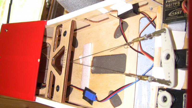

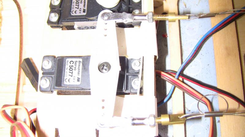

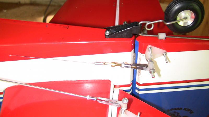

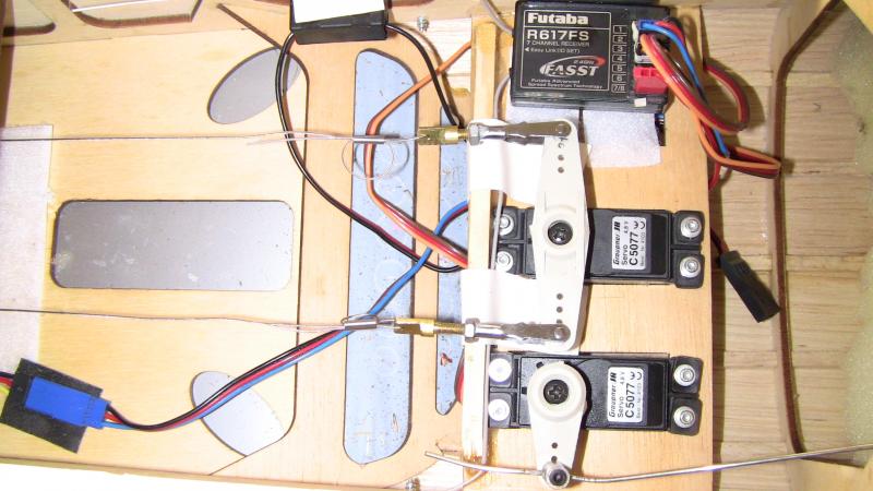

              Nu har jag fixat till vajrarna så att de korsar varandra mm, nu känns det genast mycket bättre, inga kännbara glapp i alla fall. Skulle det visa sig att den börjar gå som en krokodil i luften igen, så förmodar jag att det kan bero på dåligt servo också som ej orkar hålla emot.
              Bifogar lite bilder enligt ovanstående önskemål.
              Före och efter bilder på vajrarna också.

                Då har jag testflugit planet igen med vajrarna korsade och hyfsat spända, ojoj vilken skillnad! Nu går det rakt och fint :thumbup:
                Tack till alla er för superbra tips mm, det fungerade
