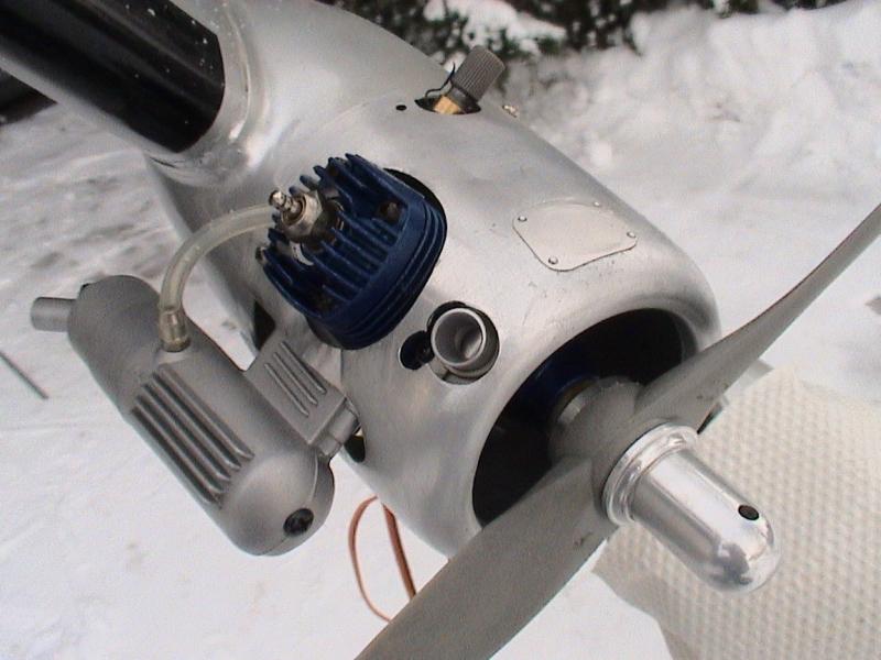

    Beställde en Super Custom 0.15 (2,47cc) motor igår, glömde förstås att beställa ett par passande propellrar. Vad är bra storlek på propeller? (har inte hittat någon manual eller andra uppgifter på nätet)
    Projektet den ska sitta i är ett plan som byggdes 1977 och aldrig har flugit. Jag hade tänkt använda den ursprungliga OS MAX 10 motorn, men jag gjorde misstaget att koka motorn i maskindiskmedel för att få den igenbeckade motorn att röra sig efter 20 år utan användning.
    När jag skulle starta igår fanns ingen kompression alls, jag kunde fylla cylindern med bränsle, skruva i glödstift, sätta på glödström och veva runt utan problem (inget hydrolock här inte).
    Nu är alla servon på plats i planet, väntar bara på den nya motorn så ska det väl äntligen bli premiär 32 år efter att planet byggdes. Här finns mera om man är intresserad: http://johansundqvist4.googlepages.com/graupneramateur
    7x6 och 8x4->6 borde nog fungera på den motorn.

      Hej Johan,
      Hittade en O.S LA .15 i min samling och den hade en 8*4". Även AC-killarna kör nog den storleken på sina .15-rovor så det bör vara en rimlig propp att utgå ifrån.

        Tackar! Har beställt ett par 7x6 och ett par 8x4. Billigt när man går ner i motorstorlek :-)

          8x5 APC funkar bäst på min Kyosho "PBY Catalina" försedd med 2stycken OS LA .15!
          Vad som passar bäst till din modell beror på vilken typ av "kärra" det är. Långsamflygande passar 8x4-8x5.
          Liten och snabb 7x5-7x6.
          Bästa snurrorna är APC eller RAM liksom Graupner Cam-prop
