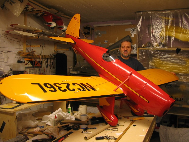

          Lägger in en bild på Kays kvartsskala Ryan...
          • Jakob
            • 1840
            Ursprungligen postat av Mr J
            Jäkligt snygg!

              Skitsnyggt

                Mycket vacker modell!
