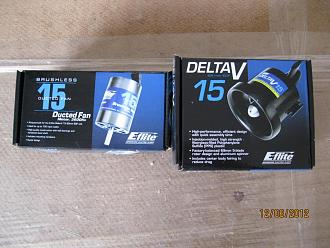

Jag ser att det är nästan ett år sedan det skrevs något på recensioner så jag slänger in mina erfarenheter, så långt, med E-flite´s Delta V 15 med tillhörande 3600 kv motor.
Efter att bara köpt Kina prylar så tänkte jag slå till stort och köpa något från "Väst världen" med lite högre kvalité och passform. Motorpaketet skall in i en MBS Draken så det vore bra om det höll från start och ett par starter till...

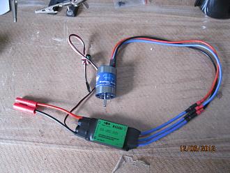

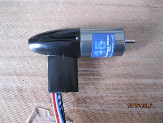

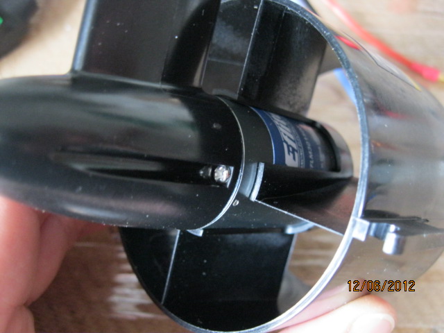

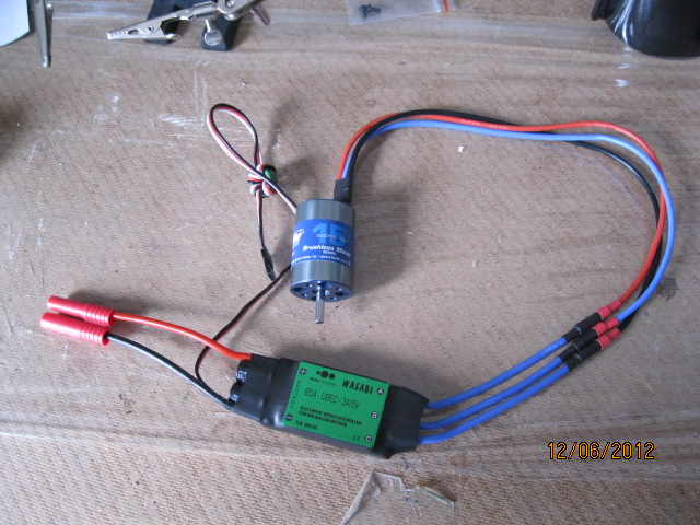

Ett WASABI 65 amp fartreglage kommer att vara en del av setupen. Har aldrig sett det tidigare men skall nog fungera. Efter att har lödt fast hon kontakterna (3,5 mm) på fartreglaget började jag att trä motorkablarna igenom "motorkåpan". Efter lite testande och funderande så blev lösningen att kablaget från motorn var längst från "stolpen" på motorkåpan och dessutom vred jag kablarna så mycket jag vågade så att luftströmmen ut från motorns baksida blir så störningsfri som möjligt. Kablarna fyller en hel del om de står på tvärs.

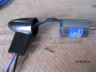

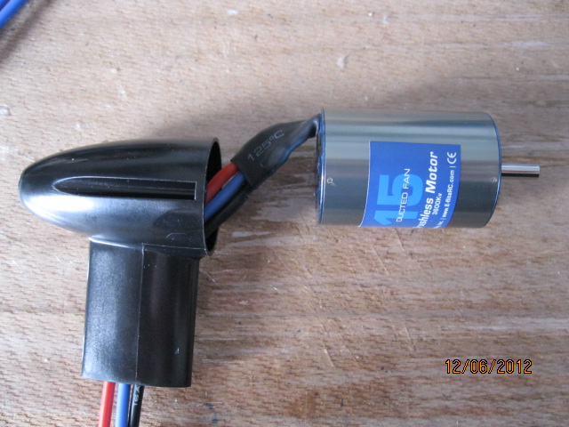

Här ser ni hur kablarna är vridna så att de kommer "längs med" luftströmmen.

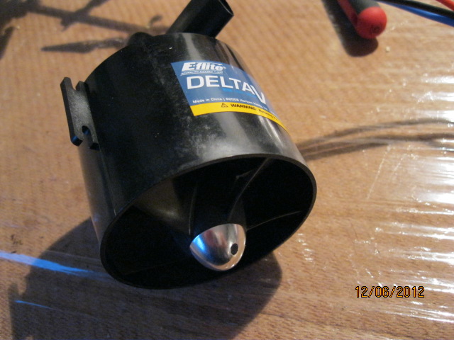

Motorkåpan fastskruvad med små små skruv.

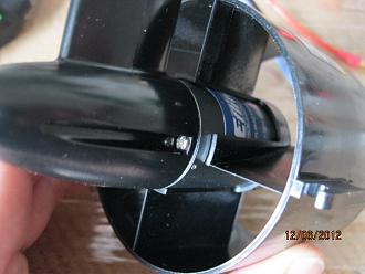

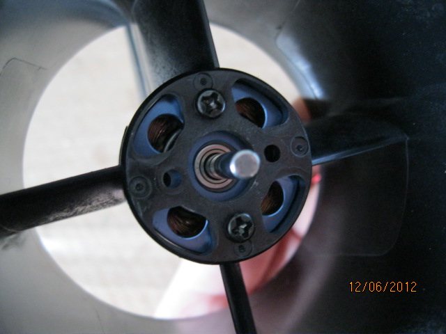

Sedan var det in med motorn och jag kan bara säga att det var mycket god passform så det var bara att skruva dit bultarna.
Det skulle vara balanserad fläkt från fabrik och i mitt fall så stämmde det. Det var i alla fall ingen ide att balansera om den för den var tillräckligt bra.

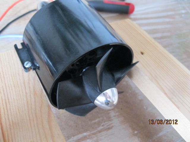

Fläkt före och efter första test. Se alltid till att dra åt propelleraxeln allt vad som går. Som ni ser här så gled hela fläkten ut på motoraxeln. Det hade varit förödande inne i en modell.
Efter den första motortesten har jag lossnat på allt igen och lagt loctite på de små skruvarna till motorkåpan och på bultarna i motorn. Jag har också dragit åt muttern på fläkthjulet som nu sitter som "berget".

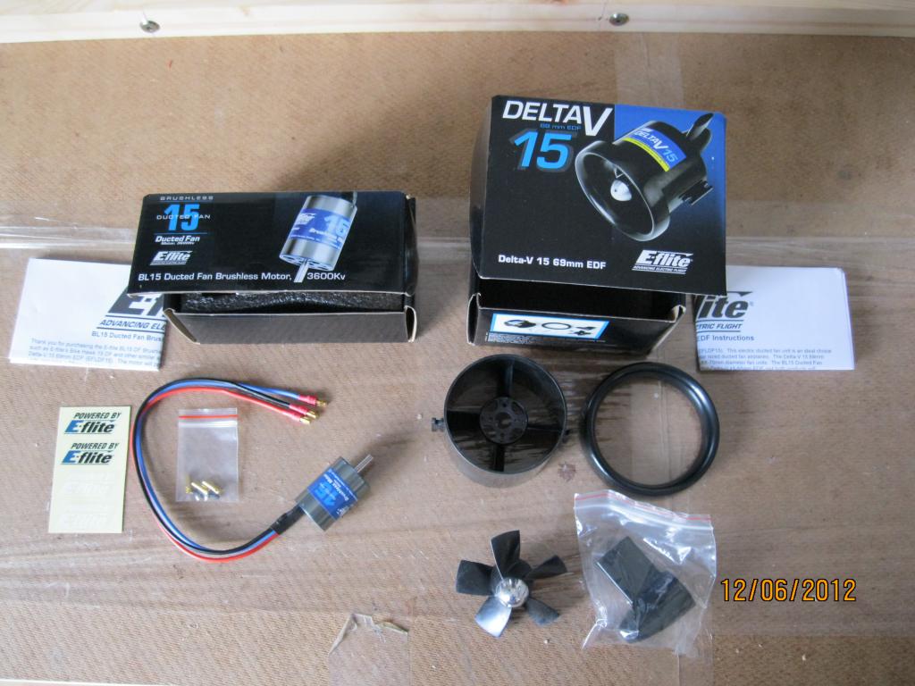

Omedelbara reaktioner

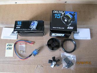

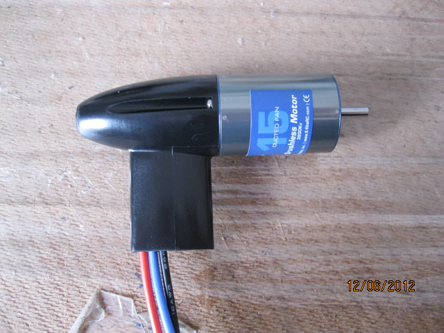

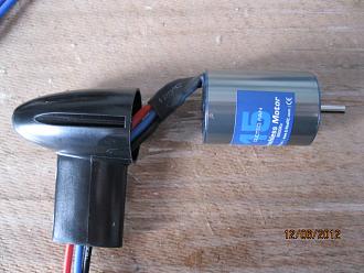

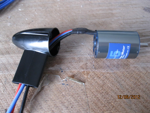

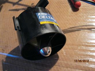

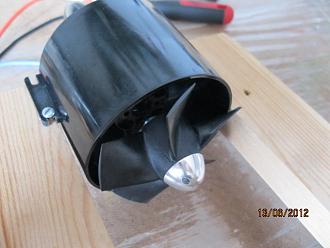

- Bra med långa kablar på motorn
- Litet glappljud från bakre lager på motorn
- Hårt plastmaterial i fläkt och fläkthus (nästan som backelit)
- Alla skruvar och kontakter som behövs är med
