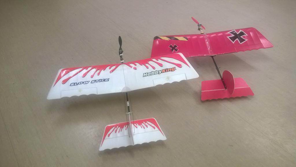

    Här en bild på ett slitet original samt HK-varianten:
