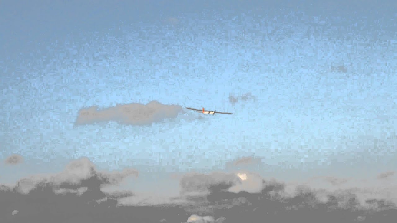

    Lagom till höst, kallt och ingen termik överhuvudtaget blev min Big E-fair elseglare klar. En kall och blåsig premiär idag, men kärran var lättflugen.
    Det är nog bra om man har monterat några balsa ARF:er tidigare då monteringsinstruktionernas bilder och texter inte var speciellt tydliga. Skev-, höjd- och sidroder monteras med mylargångjärn (tunt CA-lim på små "plastbitar"). Mina Great Planes, Hangar 9, Black Horse och Seagull -balsaplan har nog hållit högre kvalitet i hårdvaran men jag ville ha en termikseglare med låg vingbelastning så valet föll på denna kärra.
    Jag ska programmera in broms på fartreglaget. Nu på premiären fortsatte propellern att snurra av vinddraget och propellerbladen vek sig inte bakåt.
    Spännvidd 2,5 m
    motor: NTM Prop Drive 35-42 Series 1000 KV/700 W (passade perfekt i nosen)
    Propeller: 10x6
    ZIPPY Flightmax 2200 mAh 3S1P 40 C, 11,1 V
    Ingen extra vikt behövdes i nosen.
    Jag får nog vänta till våren innan jag kan berätta hur den kan fånga termik. Har variometer i kärran och ljudsignalen för att kärran stiger hördes bara då jag använde elmotorn.

          Den landningshastigheten var det ju inget fel på! Lugnt och stilla ner till Terra Firma.
          Men det kanske beror på motvind??
            Jo, rejäl motvind.

                          Idag var det fint flygväder. Jag passade på att väga planet också.
                          Vikten är 1453 g inklusive batteri (ett 3-cells 2200 mAh som väger 197 g).
                          Mitt på dagen vid 13-tiden var det bra termik. Vind ca 4 m/s och stora vita moln. Min andra flygning blev rekord för min del. Jag var uppe 46 min på ett batteri (gjorde 3 stigningar med motor under den tiden). Vid ett tillfälle låg jag på 300 m höjd och radion signalerade stig (jag var då under ett moln). När jag tittade på displayen en stund senare var jag på 370 m höjd och planet steg fortfarande. Då fick jag för första gången i mitt liv börja trycka ner planet så det inte skulle stiga högre. Senare på eftermiddagen försvann molnen och termiken. Planet flyger så stadigt "hands off" att jag plockade fram mobilen och tog ett par foton innan landningen.
