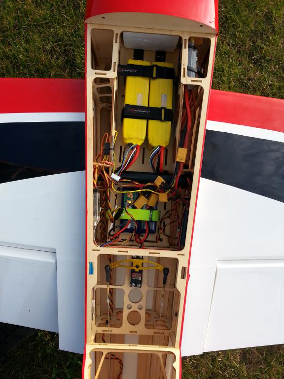

    Ca 7500
    Antal Servo:
    5 st
    Sida HS-7459SH
    Skev
    HS-5585MH
    Höjd HS-5565 MH

    Lätt och svår, jag bytte aluröret till kol och det var lite tight. Det hela slutade med att jag gjöt ett nytt vingrör och pulade in.

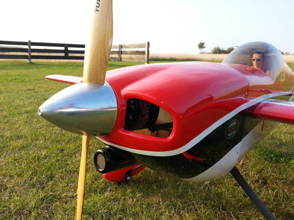

    Jag kör med HK
    http://www.hobbyking.com/hobbyking/store/__17986__Turnigy_RotoMax_1_60_Brushless_Outrunner_ Motor.html
    Prop 19x10
    10 celler 5800mah ger 8 min flygtid med ca 35% kvar.

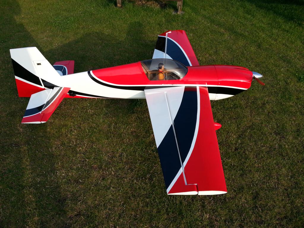

    Fördelar:
    Flyger jäkligt fint, bra balans överlag.
    Nackdelar:
    Klädseln var asymetrisk vilket var störigt i luften
    Övrigt / Flygegenskaper:
    Underbar i luften om det inte blåser för mycket för då tömmer jag batterierna för fort.

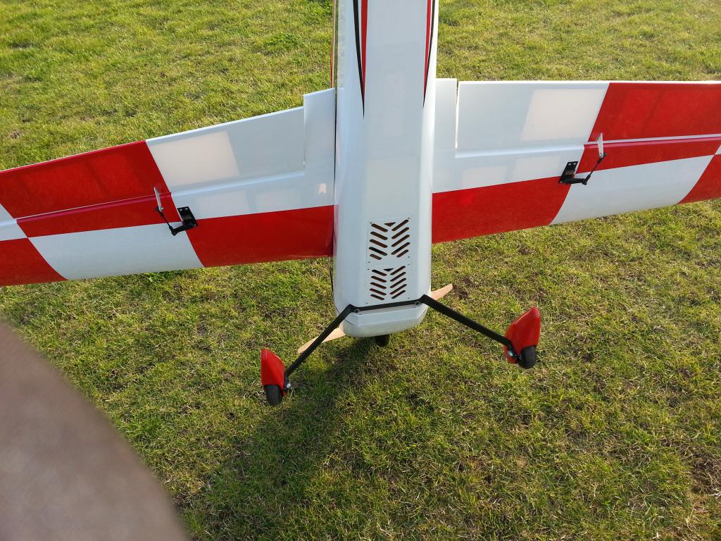

    Trevlig maskin. Kul att du är nöjd.
    Jag har en HK-SBach i samma storlek.
    Landningsstället lossnar vid minsta påkänning.
    Blir ombyggnad i vinter.
    Bara man vet vad man köper så är de ok maskiner.
