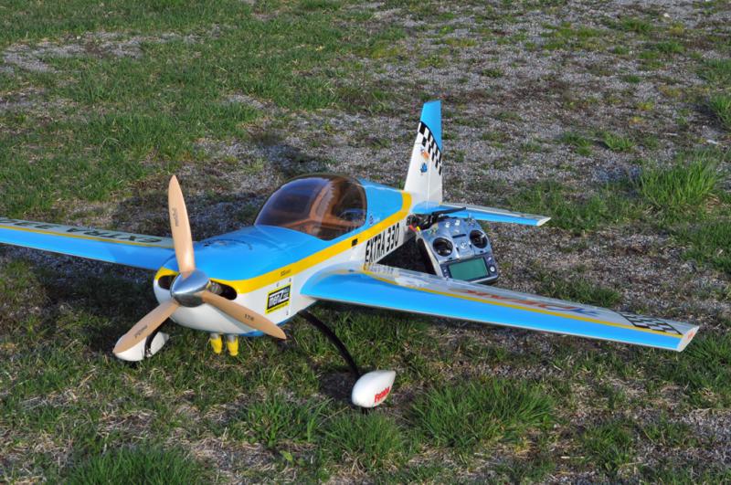

    EG Aircraft Edge 540 3D
    Modell: Edge 540 3D
    Fabrikat: EG Aircraft
    Pris: 2895
    Spännvidd: 1780
    Längd: 1700
    Vikt: 3,9-4,3kg
    Antal Servo: 5. Jag använder 7 st servon, 2 extra till choke och tändningsswitch*
    Hur bra var manualen? 2/5 Dåliga bilder
    Svår / lättbyggd: Ganska lättbyggd, hade underlättat om bilderna i manualen var bättre
    Byggtid: Ca 4 dagar
    Prisvärd: Ja
    Rek. motor och propeller: ASP91 tvåtakt eller ASP120 fyrtakt.
    Jag kör med en Roto 25 Bensinare och 17*8 propeller.
    Fördelar: Det följer med kraftiga kullinkar och modellen har snygg färgsättning.
    Ganska bra förarbetad med inslagsmuttrar för motorkåpa.
    Nackdelar: När man ska plana ut efter dyk så känns det som den vill fortsätta dyka
    Beror nog på att ena höjdroderhalvan fjädrar lite. Kan motverkas med ett
    extra servo misstänker jag. De medföljande hjulen är mycket spröda de går
    sönder alldeles för lätt.
    Övrigt / Flygegenskaper: Premiären var otäck då jag följde manualen hur mycket
    utslagen skulle vara. kan med fördel halveras. Efter att
    jag minskade detta så flyger den helt ok och är lätt att
    landa.
