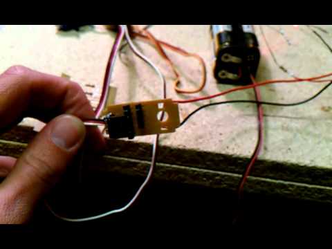

    fann en guide (http://www.zerorc.com/how-build-servo-led-driver) där dom använde sig av kretskortet från ett standard servo.
    tur jag hade ett..två..tre..och fler liggandes :sarcastic:
    skruva isär hela pryler, löde väck motorn och vridpotten.
    vridpotten bytes ut mot två motstånd i lagom värde, mäte så att jag fick dioderna att tändas vid ~75% throttel.
    Dioderna i sig, löde jag, så det är två dioder plus motstånd (120Ohm) och gjorde 5st sådana sett.
    och sedan drog jag + - från dessa till där motorn hade suttit på kretskrotet, mixade sen in throtteln med "gear" och vips.. LED EBK
    då det är ett servokretskortsmojsigrejs, så regleras ljusstyrkan på EBKn en skvätt.. se filmerna.

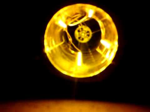

    ett par filmklipp kan jag bidra med varjefall!
    kan nämnas att jag tejpade utblåset med kromtejp från biltema och det förhöjde effekten muchogrande!
    två bilder hade jag iofs!
    och resultatet i luften:

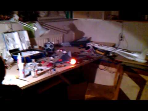

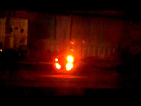

            Tjo! Slänger upp en precis nygjord video på mitt ebk system, 24 små små dioder kopplat till ett borstat fartreglage! Funkade utmärkt trots att jag lödde ihop det sista nu i natt!
            //Sebbe
            • Sebbe
              • mar 2008
              • 190
              Ja just det Danne, det var de remsorna jag använde, funkade kalas, lätt att löda, lätt att klistra dit och funkar med spänning direkt från accet! Hade nog vart ballt och blanda in lite rött kanske!

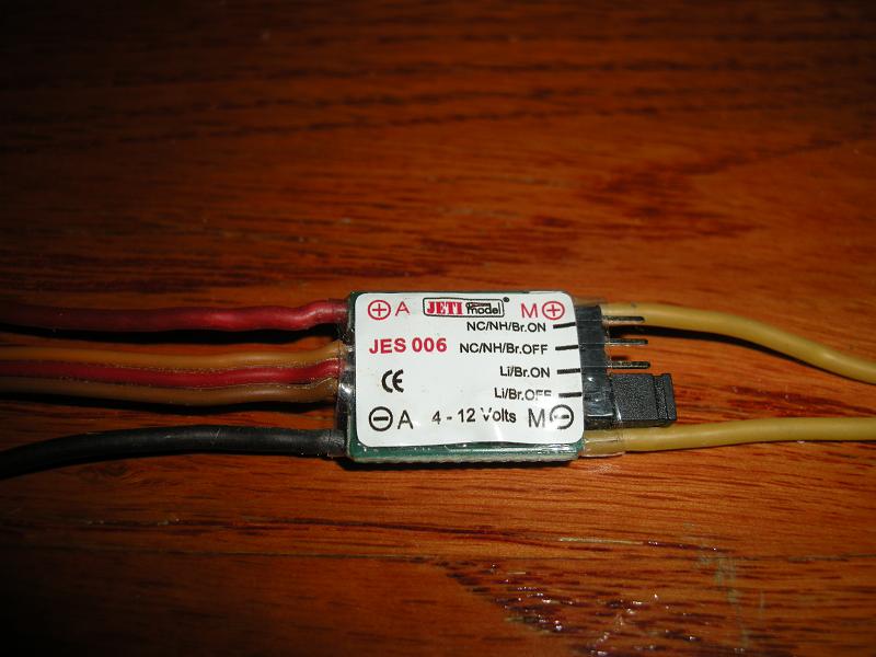

                        Tror ni att detta esc skulle klara att driva ett sådant ljusband på 85-100cm??
Namn: DSCN5282.JPG
Storlek: 61,0 KB
                        Daniel L
                        • DennanHMFK
                          • 1135
                          är det på 6A? utantvekan.
                          tror inte en LED-slinga drar mer än max 1Amp.
                          mina 10st högintensiva ligger på..hm.. ja vad fasiken var det.. inte ens 1A faktiskt. :P
                            Om det är dom som Hobby King säljer så drar dom ungefär 800 mAh per meter (60 dioder).

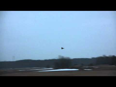

                              WOho. Har prövat min ebk idag....fyfaen vad snyggt.
                              Brorsan filmade, så ikväll eller i morgon kommer det ut film.
