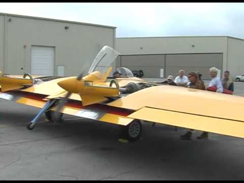

    Jag är lite sugen på att bygga en flygande vinge, typ Horten eller Northrop. och då ska det vara utan fenor och sidoroder!!!
    Är det nån som är hemma på hur man fixar stabiliseringen i girplanet?
    Kikar man på videosnutten nedan så används tydligen "splitroder" i vingspetsarna, kan det funka som stabilisering/skevroder?
    I mitten baktill finns också ett roder, är det höjdroder eller kanske klaff?
    Och framtill på vingen verkar det vara slots.
    Tacksam för alla tips! Någon kanske har byggt nåt liknande tidigare??

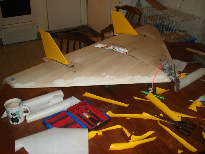

        Hej! Jag har flugit en del med en deltavinge (modellflyg) på Hammars Backar. Den har höjdroder i mitten och skev i spetsarna, ungefär fördelning en tredjedel höjdroder och resten skev ut mot höger och vänster vingspets. Rodren är något uppåt längs hela bakkanten, typ ankstjärt. Inget sidoroder, men med en fast fena. Den är ytterst stabil och när man så vill akrobatisk. En typisk hangseglare utan motor. Bara som en upplysning från Jan - Eve.
        • Janne.p
          • feb 2012
          • 3
          Jag byggde en Delta i vintras. Basic Clark-Y profil med lite anksjärt som sagt tidigare. Flyger jättefint. Den blev lite tung men går som ett spjut. Inga tendenser till att gira. Har i.o.f.s 2 fenor men jag är säker på att den hade funkat lika bra utan.
Namn: DSC06644.JPG
Storlek: 231,8 KB

            Splitrodrena i skeven är sidoroder. Fungerar enligt principen - Bromsa på ena sidan eller på andra sidan för sidroderverkan. Splitfunktionen är ju en skev och höjdneutral broms. Riktigt klurigt faktiskt. De kunde sina grejor, bröderna Horten.
            Rodret längst bak i mitten är klaff. Notera hur det inte kan röra sig uppåt eftersom motorgondolerna är i vägen.
            Skevrodren är alltså både höjdroder, skevroder och sidroder genom splitfunktionen.
