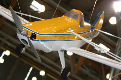

    Hej.
    Har sökt runt lite för tips men tycker mig inte hitta något (ber om ursäkt om detta redan skulle vara diskuterat)...
    Har köpt och byggt ihop en E-Flite Piper Pawnee. Fint bygge med fantastisk passform och kvalitet, inga konstigheter.
    Nu till min fråga: Den har några bubblor/ veck i folien vid nosen (UltraCote). Inga biggies, men ser lite tråkigt ut när allt annat är så fint. Under folien finns en böjd solid balsa bit, inte fackverk, så det borde gå att få den att fästa mot detta... Finns det någon med erfarenhet som har något skönt tips?
    Kan man värma?
    PS. Inte mitt plan på bilden, men samma modell ;-)...

    testat o värma med ett strykjärn? om det blir bubblor samtidigt som du värme så kan man göra ett litet hål med en knappnål för o pressa ut luften .

        Strök med strykjärn direkt på folien. Blev otroligt bra. Som ett trumskinn. Känns fel att sätta ett hett järn mot plastfolie, men det funkar.
