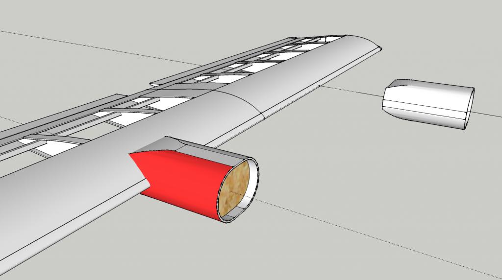

                  Jag har nyligen börjat rita i SketchUp Make, men jag har inte kommit på hur jag "för över" vissa delar till planritning?
                  T.ex. sidan (rödmarkerad) på motorgondolen i bifogad bild. Den skulle ju vara bra att kunna skriva ut och använda som mall, men det kanske inte går i SketchUp?
                  På samma sätt få ut en planritning att bygga vingen på?
                  /Tomas D.

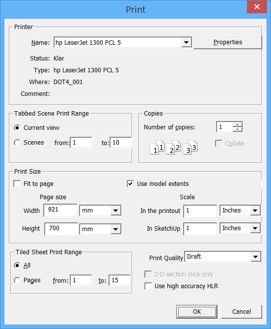

                          Det blir en massa tomma ark som skrivs ut runt omkring men det finns ju inget där i SketchUp, vad kan detta bero på..?
                          Bifogar bilder på inställningar mm...
                          /Tomas D.

                            Nu vet jag inte hur stort ditt objekt är men om jag antar att det skulle rymmas på ett A4 så ska du välja pappersstorlek A4 i utskriftsdialogen. Där det nu står 921 x 700, eller i rutan under "Tiled sheet print range" där kan du välja vilken sida av alla där ditt objekt ligger. Den inställningen är bra om man har stora objekt så delar programmet upp det och du kan tejpa ihop dem.

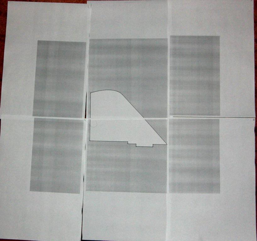

                              Jag skriver ut fenan, som egentligen får plats (i rätt storlek) på ett A4 men SketchUp envisas med att skriva ut den på sex (6!) A4? Se bifogad bild...
                              Nå'n som vet varför?
                              /Tomas D.
