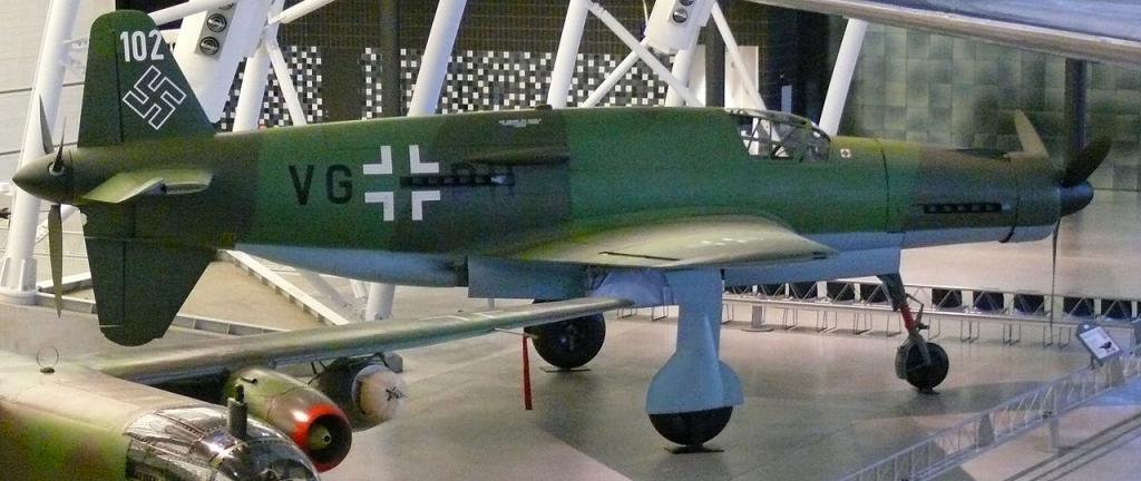

    Dornier Do335 är kanske det mest kända exemplet på en Push-Pull konfiguration.
Namn: Färdig 177g.jpg
Visningar: 2
Storlek: 63,5 KB

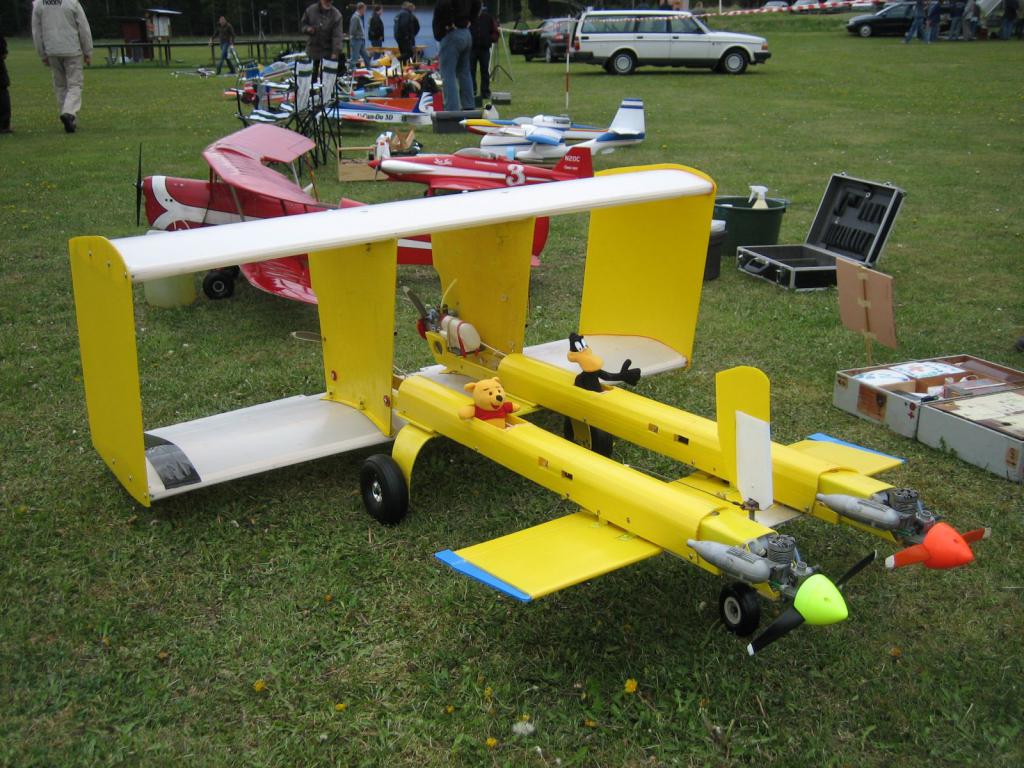

    En mera exotisk modell kan se ut så här. Den flyger riktigt bra. Gissa vilken ände som är framåt!
    Kommer inte på något exempel på flygande vinge med push-pull just nu men det finns säkert. Fördelarna med push-pull är:
    - Vridmomenten från de motroterande propellrarna jämnar ut sig.
    - Om en motor stannar så flyger planet bra på den andra motorn.
    En nackdel var att den bakre motorn fick dålig kylning. Det är dock inget problem med elmotorer.

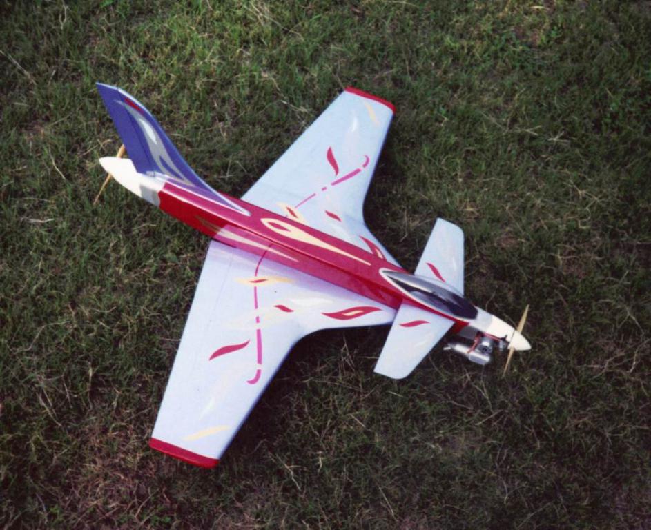

          Här är ytterligare ett "exotiskt" exempel. Två .40-motorer svarar för farthållningen.
Namn: push-pull acro 2.jpg
Storlek: 116,2 KB

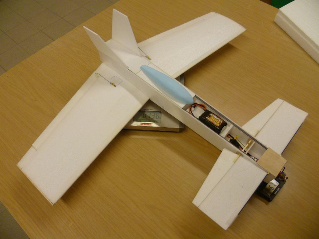

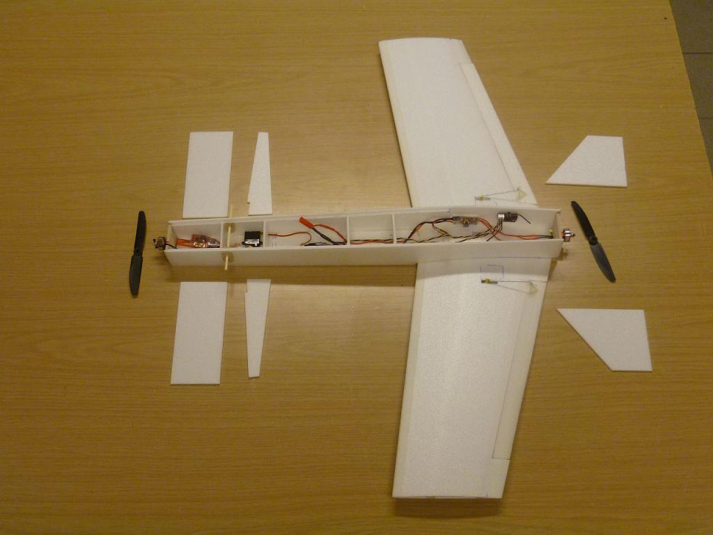

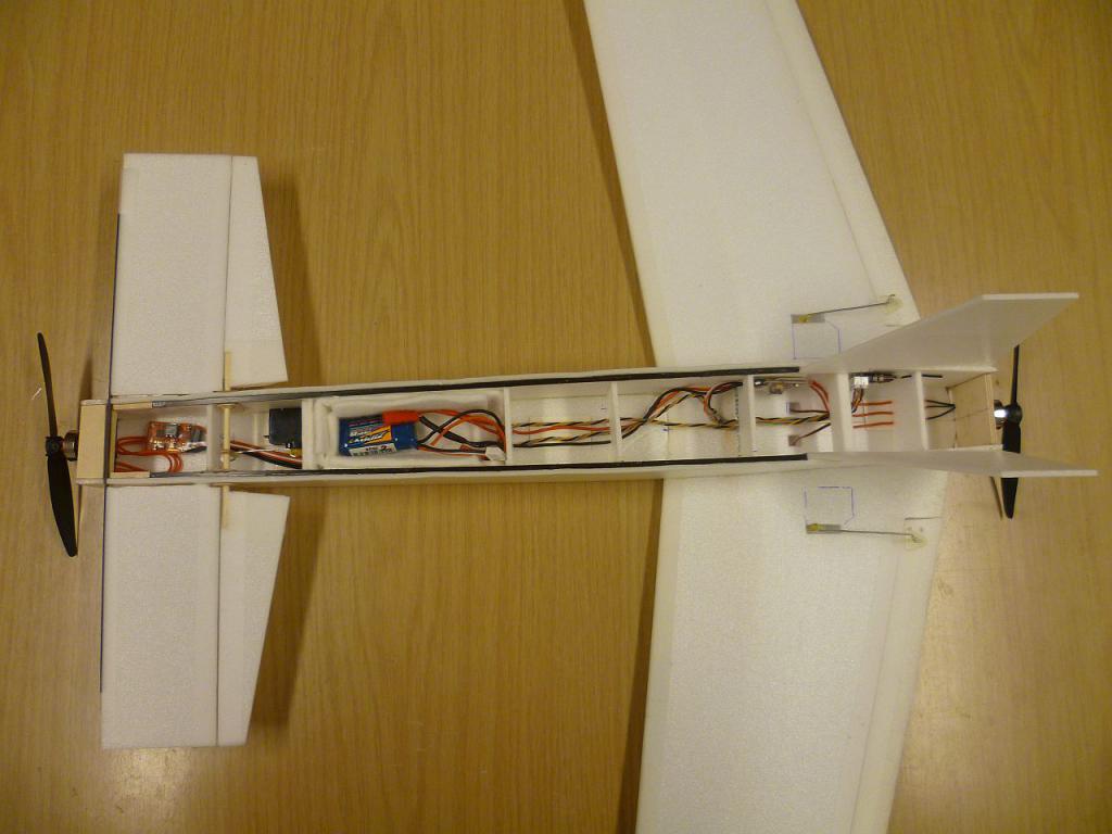

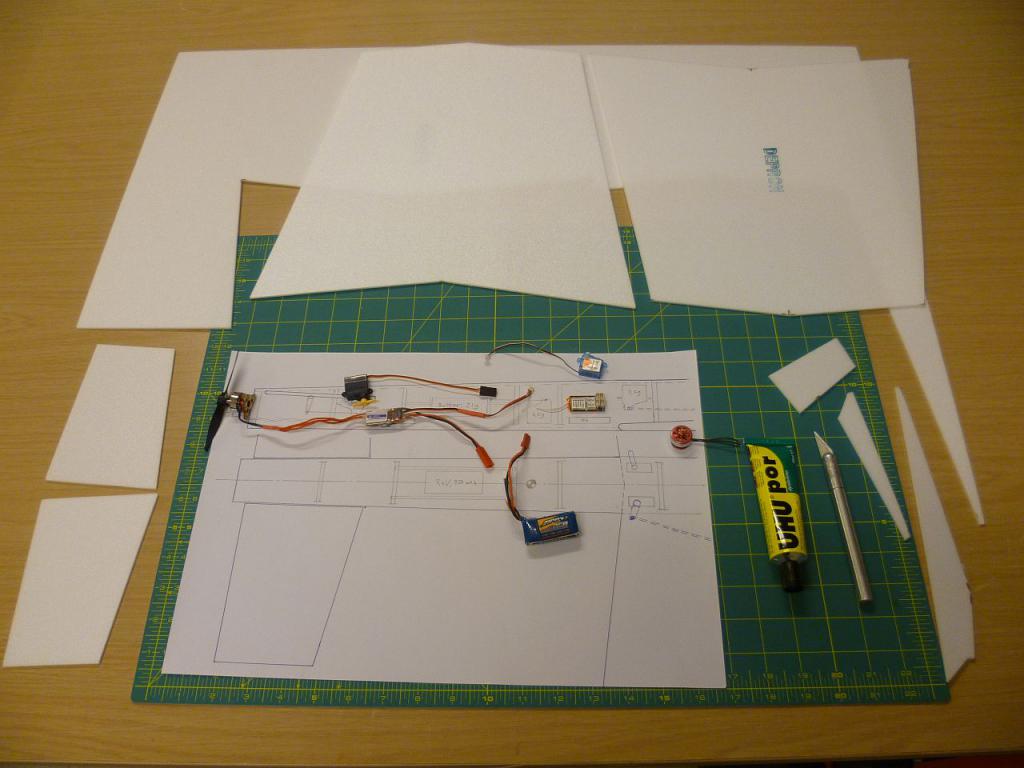

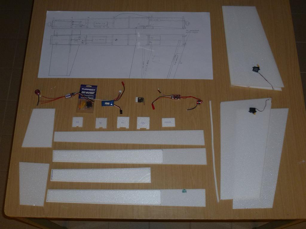

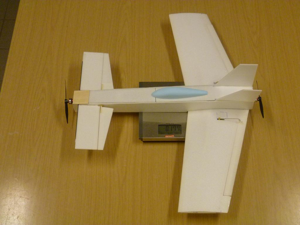

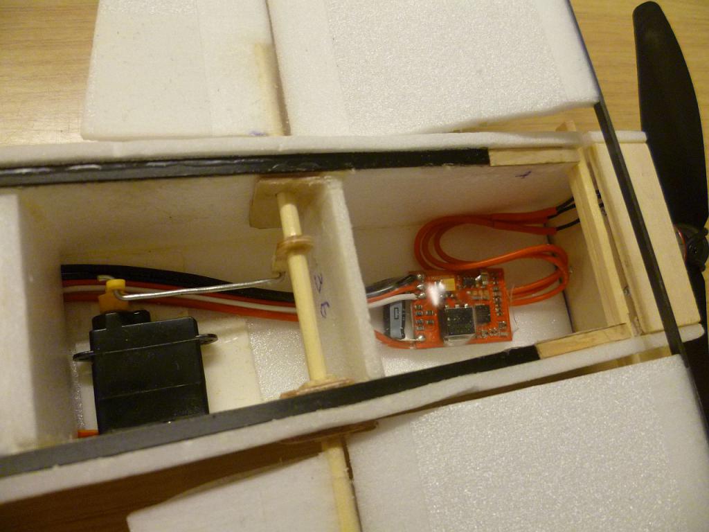

            Min depronanka har flugit många (>10) gånger. Har tyvärr ingen bild på den in action men däremot några bilder från bygget:
Namn: DepronPuPu 1.jpg
Visningar: 2
Storlek: 67,7 KB
ID: 509404Klicka på bilden för större version
Namn: Delar och Depron.jpg
Visningar: 2
Storlek: 71,8 KB
ID: 509407Klicka på bilden för större version
Namn: El-installation.jpg
Visningar: 2
Storlek: 68,6 KB
ID: 509406Klicka på bilden för större version
Namn: Nosvinge alfa.jpg
Visningar: 2
Storlek: 86,0 KB
ID: 509408Klicka på bilden för större version
Namn: Bakre o främre last.jpg
Storlek: 66,0 KB
            Det här var ett enkelt sätt att experimentera med en ovanlig konfiguration. Flyger raskt med 2x25 W på 210 gram med 2S 800mAh.
            Litet plan - lite jobb - ingen målning. Depron-PuPu flyger i en stor hall eller utomhus vid max 3 m/s.

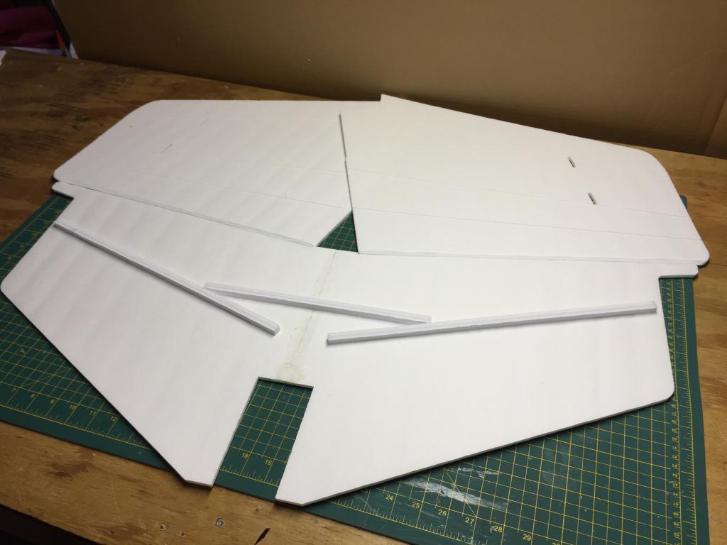

                    Jag gjorde inte någon riktig ritning till min Depron-PuPu. Blev inspirerad av canardlover som byggde en push-pull canard och av en artikel på FliteTest https://www.flitetest.com/articles/f...igned-fpv-ship
                    Vingarna är inte plana depronflak. De består av två skivor av 3 mm depron, vikta över en vingbalk i tre delar. Det blir då en vingprofil med lite tjocklek samt stabilitet/hållbarhet. Idén är från FliteTest Raiden v3.0:

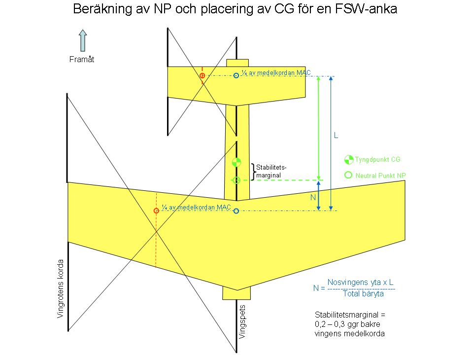

                    Min ofullständiga skiss kan jag inte gräva fram nu, två år efter bygget. Vad jag kan visa i stället för den är en viktig beräkningsritning för canarder som canardlover hjälpte mig att tolka.
Namn: PuPu eldriven.jpg
Visningar: 2
Storlek: 57,0 KB
                    Beräkningsitningen bygger på info om "Canard Center of Gravity Calculator". Googla på det så får du många skisser och länkar att studera. Detta är egentligen utanför trådens ämne, men det blev så här när jag skulle bygga en Push-Pull.
                    Fördelen med framåtsvepta vingar, FSW, är att luftströmmen över vingarna går rakt bakåt hela vägen ut till vingspetsarna. På en vanlig vinge trycks luften ut över vingspetsen vilket kan leda till "wing tip stall" vid låg fart. Effekten av FSW blir lite som vid skränkta vingar men utan att effekten blir negativ vid hög fart.
                    Rätta mig gärna i en tråd om canarder eller FSW för jag är en amatör i aerodynamik!!!
