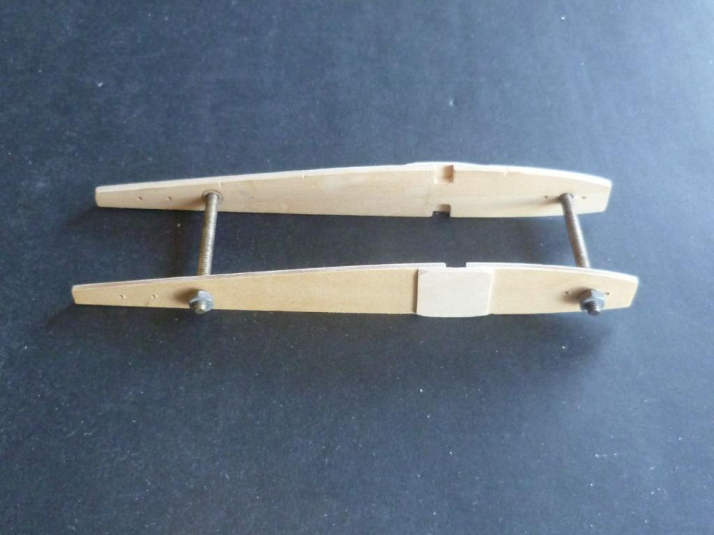

              När jag byggde Stingvingar använde jag dessa mallar. Bandsåg hade jag inte tillgång till. Denna manuella metod fungerar för mig men det är ju bara 18 spryglar i en Stingvinge. Jag har en bild på det som Fredrik och Patrik bekrev.
Namn: Sprygelmallar.jpg
Storlek: 64,6 KB
              Mallarna är gjorda av plywood men det går att göra dem av masonit eller plåt om man vill. De har uttag för vingbalkar som markerar var man skall skära/fila uttag för balkarna. Nu är dessa uttag tilltäppta för jag har använt mallarna till att skära cellplastvingar.
              Hålen för skruvarna har dubbel användning.
              1.
              Först använder man en mall för att skära ut en sprygel i taget. Lägg mallen på balsaflaket, markera hålen med en penna och skär ut sprygeln längs mallens kant, gärna lite större! Borra upp hålen till 4 mm. Trä alla spryglarna på skruvarna, med mallarna ytterst, lägg bunten på bordet och dra åt muttrarna. Nu kan man slipa spryglarna tillsammans så att alla blir lika och kanterna blir fina. Plywoodmallar är snällare mot slipklossen än vad plåt är. Uttaget för vingbalkarna filas också i detta skede.
              2.
              Lossa sen spryglarna från skruvarna och beundra dem! Tag nu fram två raka stålstänger (4 mm pianotråd) som är tillräckligt långa för en vinghalva, eller hela vingen om den inte har någon V-form. Trä upp alla spryglarna på stålstängerna och lägg detta paket på byggritningen. Justera spryglarna till rätt läge. Paketet ligger still tack vare stålstängernas tyngd men det skadar inte att fixera dem i ändarna. Lägg en vingbalk i det övre spåret och sätt bakkantslisten, med uttag för varje sprygel, på plats på alla spryglarnas bakända. Droppa tunt CA-lim på alla fogar(tre droppar per sprygel) och vänta 2 minuter. Vänd på paketet och lägg en vingbalk i det undre spåret. Droppa CA-lim på fogarna(två droppar där vingbalken möter en sprygel) och vänta två minuter. Limma sedan webbar med stående fiberriktning mot de två vingbalkarna mellan spryglarna. Dra ur stålstängerna.
              Sen återstår bara att limma fast framkanten och vingspetsarna. Om vingen har torsionnäsa så kan stålstängerna lämpligen sitta kvar när man limmar på dessa också.
              Det är min metod för att bygga vingar med likadana spryglar. Avsmalnande vingar är en annan historia...
