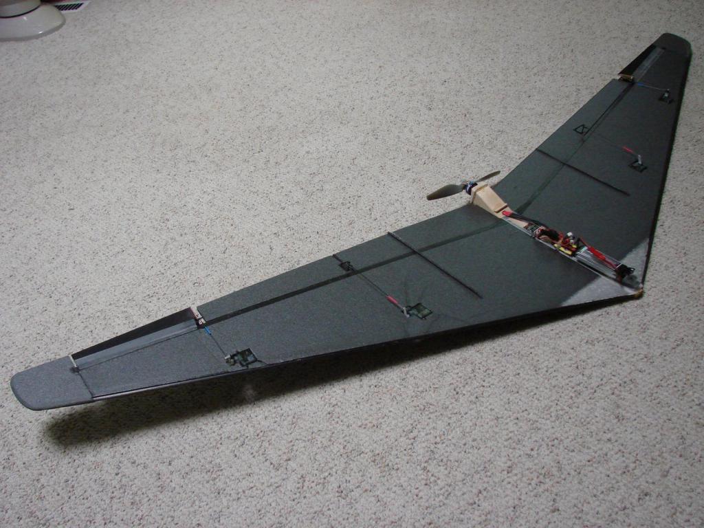

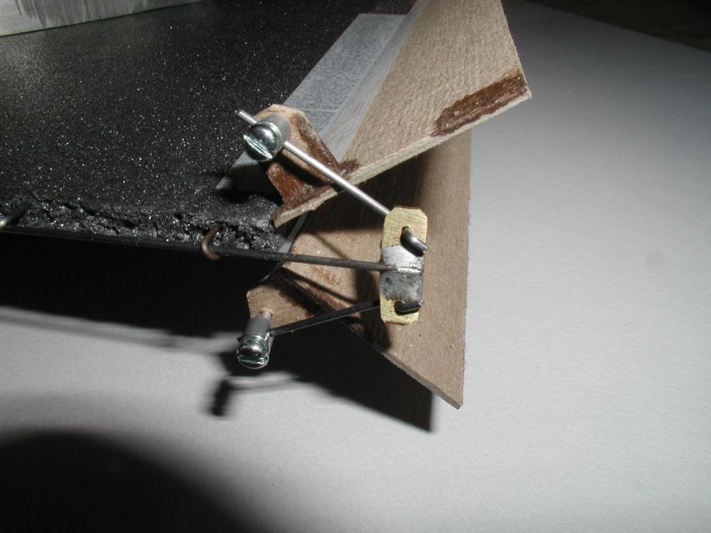

            Något i stil med detta.

                Ungefär så ja, och sen ska man kombinera alla 3 funktionerna, skev, höjd och sidoroder...

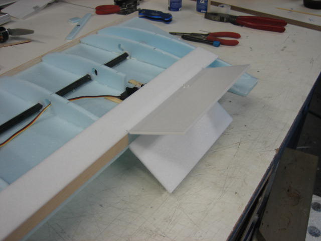

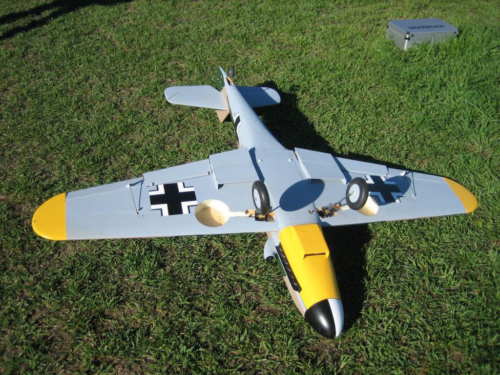

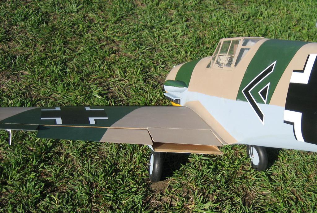

                  Utmaningen fick mig att tänka på min Messerschmitt Bf109-F som hade kombinerade kylklaffar/flaps.
Namn: Bf109-F kylklaff.jpg
Storlek: 174,3 KB
ID: 513036Klicka på bilden för större version
Namn: Bf109-F undersida.jpg
Storlek: 202,8 KB

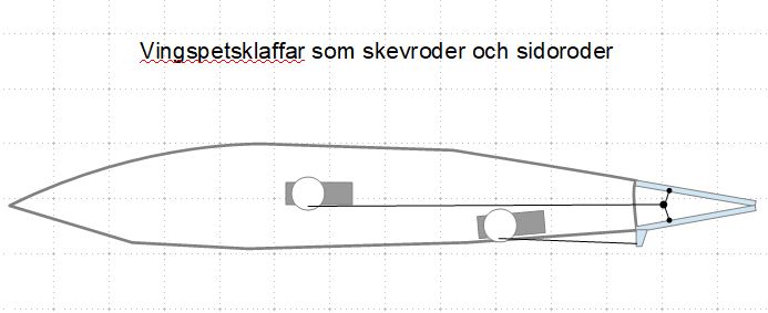

                  Bygget gjordes för 15 år sen och då hade jag ingen radio med avancerade mixrar. Flapsen bestod av en stor del bakom korset och en mindre del som satt bakom kylaren i varje vinge. Vid behov av kylning öppnades kylklaffarna men fungerade fortfarande som flaps, mekaniskt kopplade till de stora klaffarna.

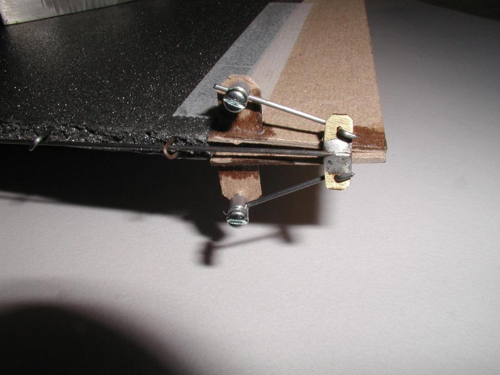

                  De små klaffarna fungerade så här.
Namn: Vingspetsbroms.JPG
Storlek: 33,2 KB
                  De korta länkarna mellan klaffarna förmedlar skevroderfunktionen från nedre klaffen till övre klaffen. Det fungerar även när man öppnar klaffarna för att bromsa en vingspets. Det korta länkarna måste sitta en bit bakåt i klaffarna för att skevroderfunktionen skall bli stabil. Bromsservot måste sitta långt framför klaffarna för att skevroderrörelser inte skall påverka klafföppningen för mycket.

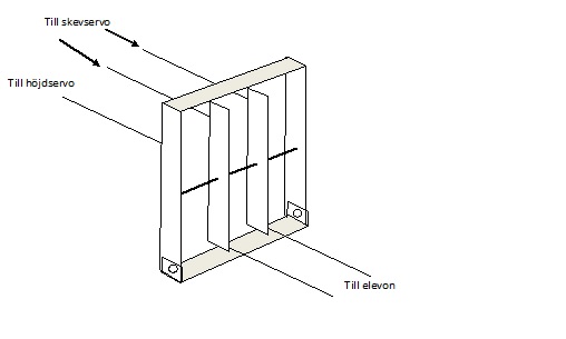

                    Dom där mekaniska mixrarna känner man igen!
                    DuBro's vagga på servot var riktigt bra.
                    Eller så kan man bygga en sån här mekanisk mixer, dåligt ritat i Word...
