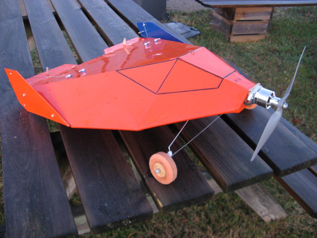

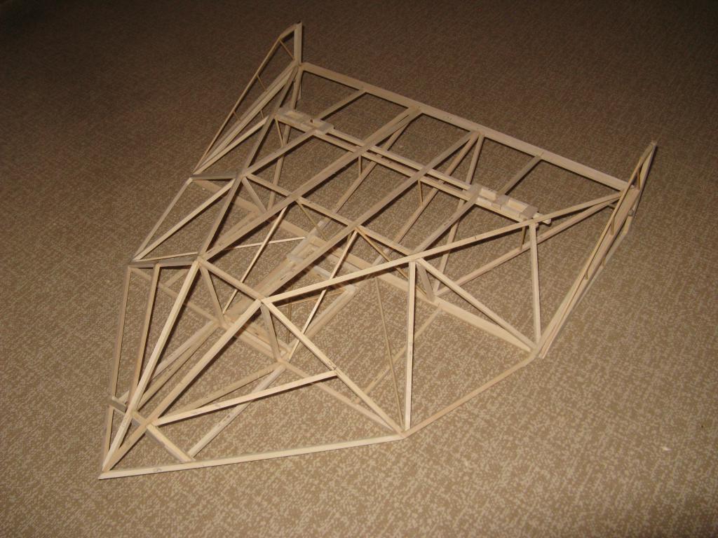

    Kantigt flygplan
    Detta plan försöker jag flyga med.
    Förebild till detta är ett experimentplan konstruerat och byggt av
    Barnaby Wainfan. Han kallar sin konstruktion för Facetmobile FMX-4.
    Den är ensitsig och har trepunktställ, och byggd med elva facetter.
    Min variant är tänkt som ett tvåsitsigt plan med sporre och passa
    i svenska UL-B-regeln för 450 kg, byggd med nio facetter. Modellen
    är byggd i skala 11% för att försöka utröna om tanken är realistisk.
    För intresserad läs rapporten " NASA LARC NAG-1-03054 ".
    Den hittas under nätadressen: https://wainfan.co/media/pavreport.pdf
    Finns det några andra modellflygare som försökt flyga en sådan
    facetterad konstruktion?

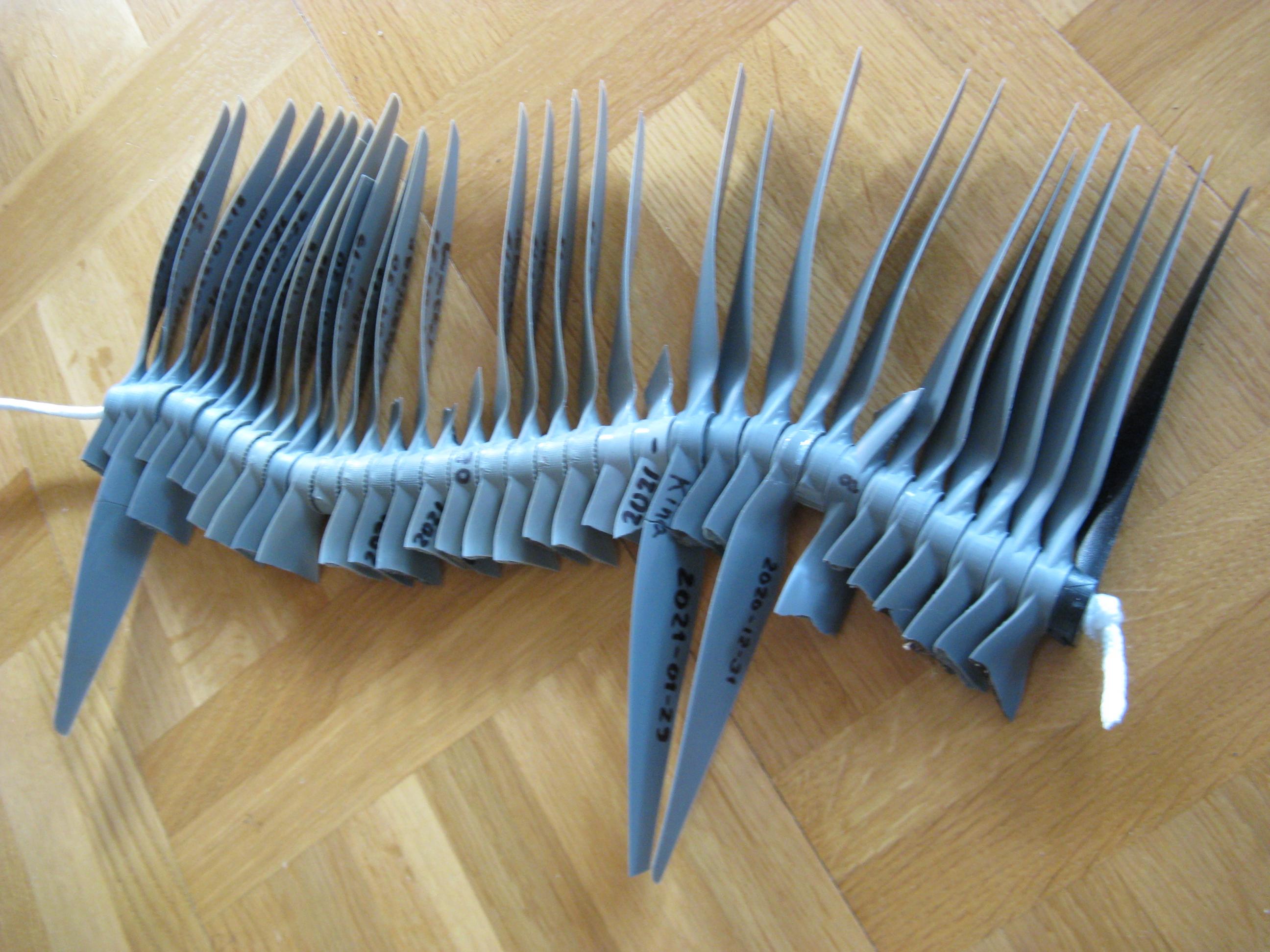

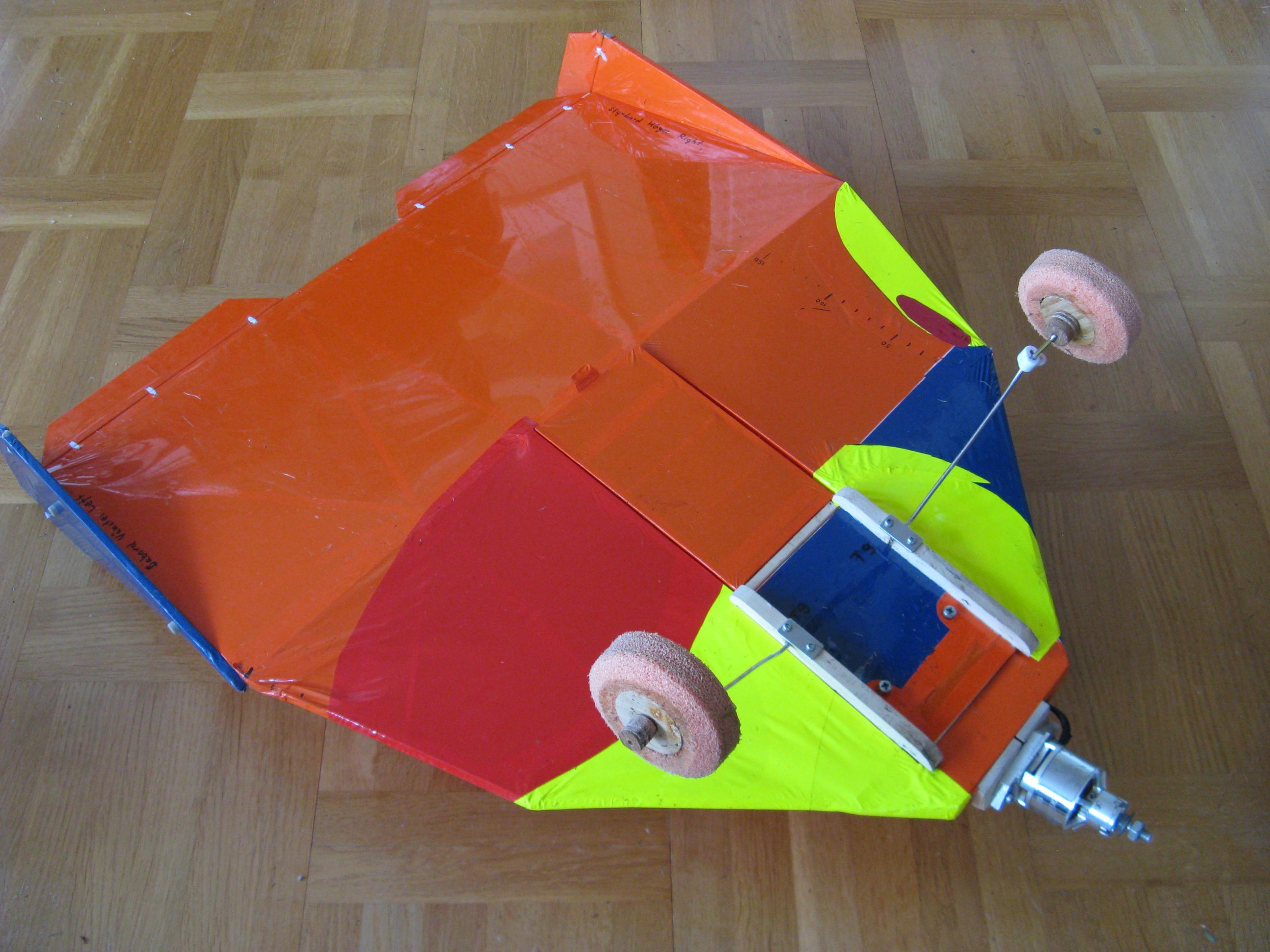

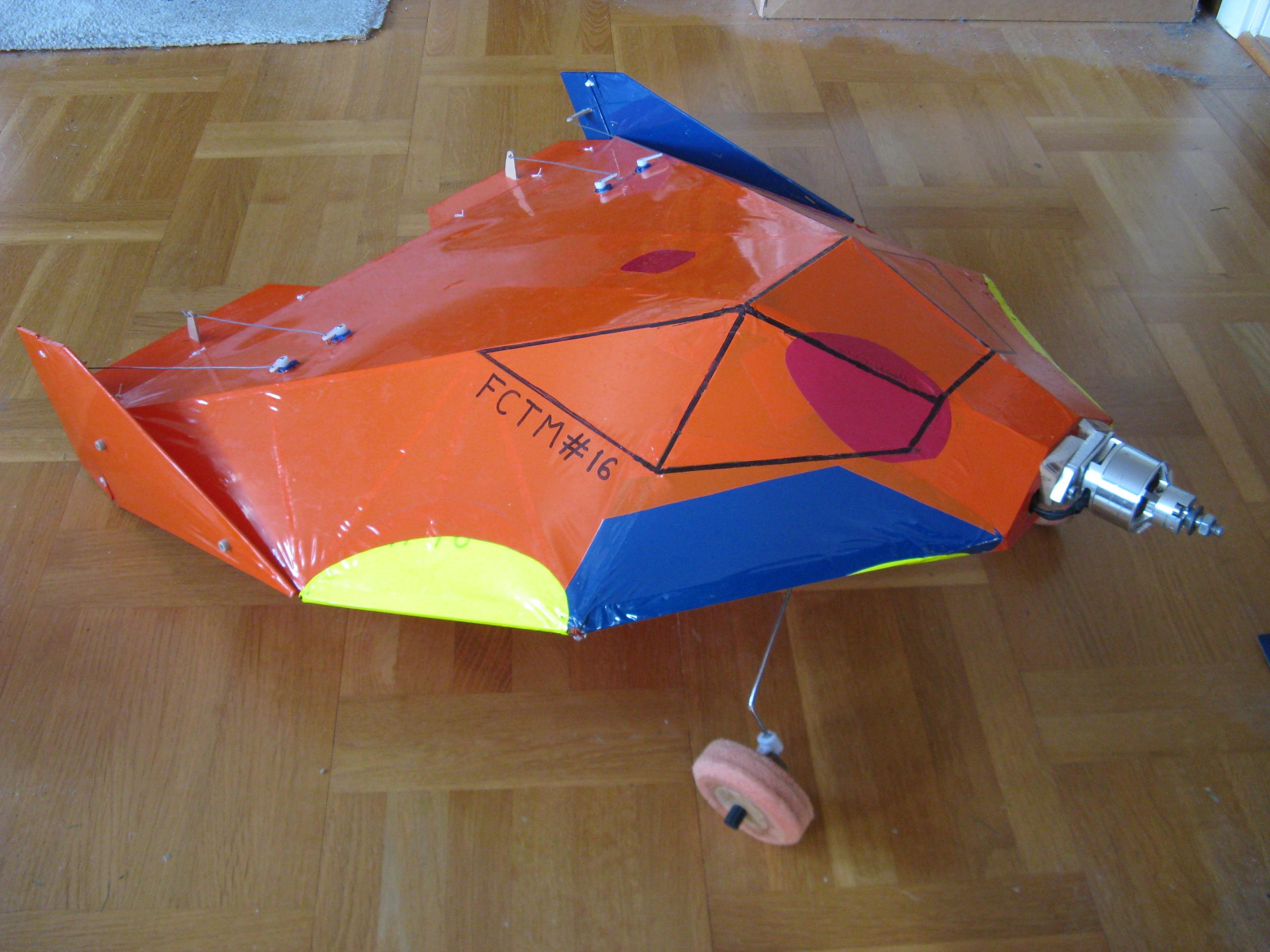

            Jag har då och då fortsatt att flyga denna maskin. Jag har också tränat mycket med ett par Durafly Tundra och
            förbättrat min förmåga att RC-flyga så numera gör jag en och annan lyckad landning. Den kantiga maskinen är
            ganska tålig men jag har fått reparera den många gånger. Många propellrar har dessutom förbrukats. Det är nog
            inte så mycket att den är svårflugen som ger krascherna utan min förmåga är något begränsad. Försöker man
            glidflyga till landning blir det ganska brant och svårt att få utflytningen rätt. Med lite motorvarv går det
            bättre men att hitta vad som är lagom är då svårigheten.

              Fortsätter du så där så får du snart julkort fr propellerfabrikören ;-)
              Landar du alltid med propellern snurrande?
              Kanske idé att programera in broms på fartreglaget annars så kanske fler propellrar överlever?
              Kul at det går åt rätt håll. Det är frustrerande i början men uthållighet lönar sig.
