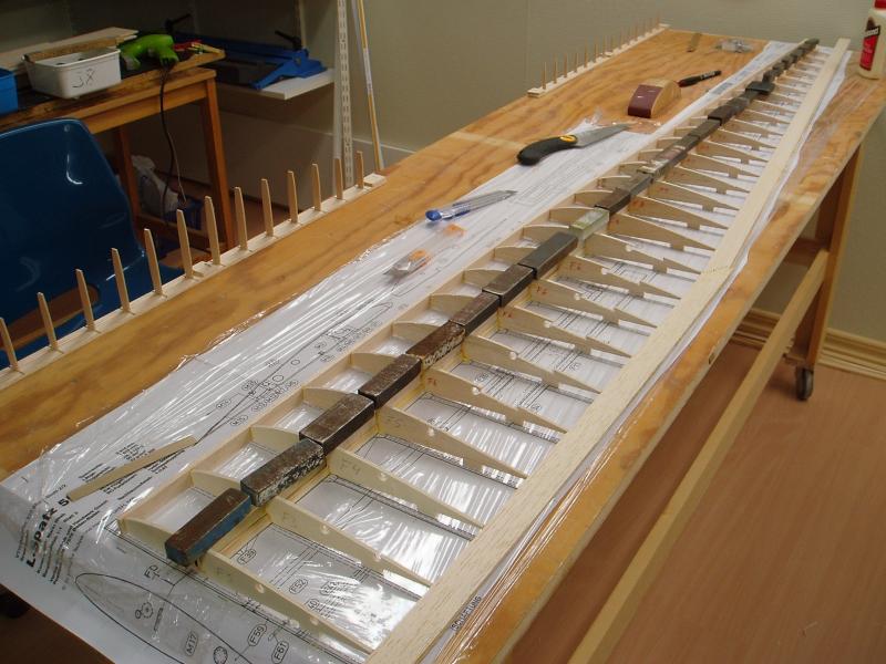

            Skaffa dig ett gäng vikter, typ plattjärn som du kapar till ca: 15x25x70mm.
            Dom kan du lägga utefter kanterna och pressa listen.
            Vikterna är också bra när man limmar spryglar, en vikt på var sin sida om sprygel håller den på plats plus att du får sprygeln att stå vinkelrätt mot bordet.
