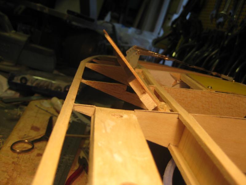

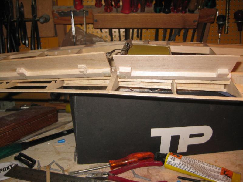

    Jag håller på och pular med klaffarna på min Miles Magister och funderar på hur stora utslag
    det skall vara i detta läge så är det som bilden visar maxutslaget .
    Dess syfte vad jag förstår är endast som broms tror att dom kallas för klyvklaff
    Det där är oerhört individuellt,olika maskiner reagerar olika på utslag..
    Men 45 grader brukar ge en rejäl puff uppåt(balooning)
    Landningsklaff brukar sluta med att jag gillar 55 grader och däröver för att få broms (som jag gillar!),den lyftkraft som blir av mindre är jag inte behjälpt av men det kan nog skifta från flygare till flygare..
    Så för mig ser det utslaget ut som ett rejält skutt uppåt följt av nos ner för o få den o behålla samma höjdhöjd..
    Men som sagt,det skiljer från maskin till maskin..

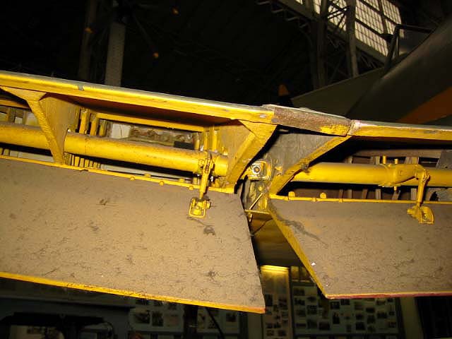

          Så här ser originalet ut förvisso en bild från något museum

            Som Bokis nämner så ger "klyvklaff" en ballooning uppåt vid klaff uttag och lågt klaff uttag ger följdaktligen även ökad lyftkraft trots att man inte välver vingens profil överhuvudtaget. Vill man få klaffen att fungera som broms så bör man komma upp till eller över 55 grader.
            Hade en Marutaka AT 6 Texan/Harvard som gillade lågt uttag vid exvis start och krävde fullt utslag vid landning, en förutsättning för att få ner maskinen hel pga. sin vikt som tangerade runt 6 kilo med en Irvine Q72 i nosen. Flög mycket skalalikt kan nämnas.
