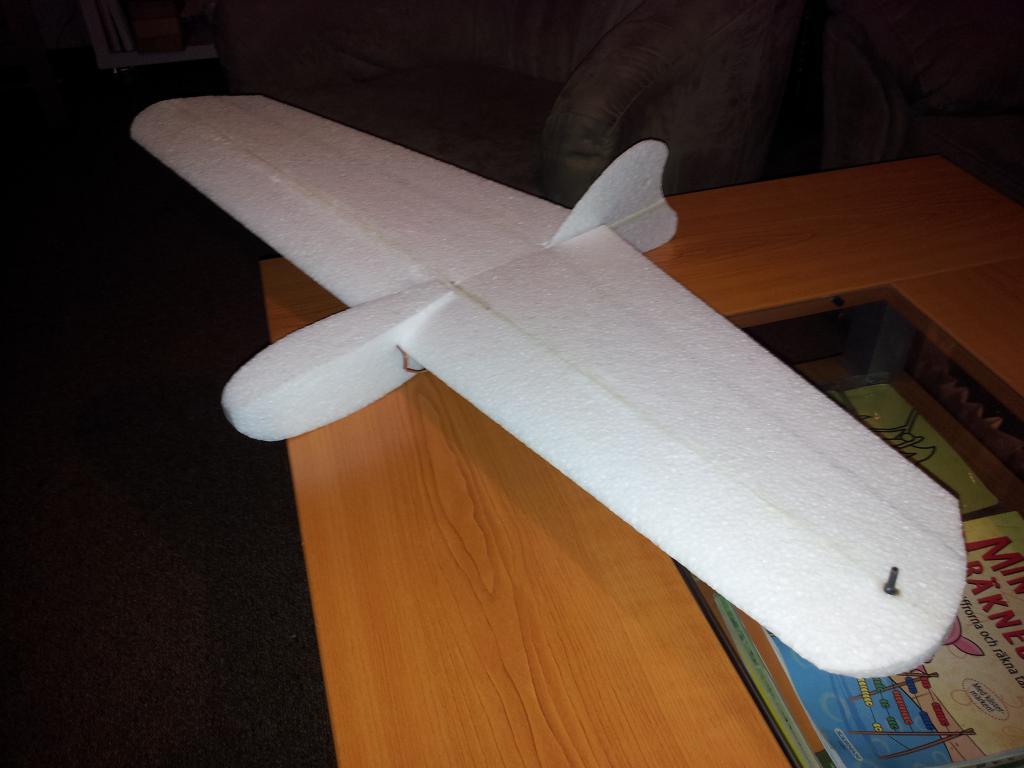

    Hann sticka emellan andra byggen ikväll med en liten koreansk Alula-kopia!

    Återstår att gröpa ur nosen för en acke och en mottagare, slipa nosen, samt koppla stötstänger...
    Men det finns ju fler kvällar!
    Gött. Släng i lite kolfiber från nosen och in mot kroppen också annars kan du räkna med att den går av där.

      Ligger redan en glasfiberbalk inlimmad längs botten, men ett par extra kolfiberpinnar skadar nog inte, nä...

        Flygrapport krävs sen när den är 100% klar. Vad kör du för utrustning och vad väger den?

                      Jag köpte ett komplett kit med ett par Emax-servon, 9 gram tror jag. Och en pytteliten "noname" 4,8V 220 mAh 1/2-AAA-acke.
                      Till detta en FrSky 4-kanalsmottagare.
                      Om min gamla mekaniska brevvåg visar rätt så väger hela skapelsen 150-160 gram!
                      Köpt här: http://www.ebay.com/sch/ygeppairplan...p2047675.l2562

                        Trimmad, kastad och klar!
                        Glider som en ... fiskmås!
                        Men det var en svettig jäkel på rodren, här kan jag lätt minska ner utslagen till 50%! Framförallt på höjden...

                          höjden är brutal på den man blev ju skrämd av den första kastet
                            • 7682
                            Ja, momentarmen lyser med sin frånvaro...
