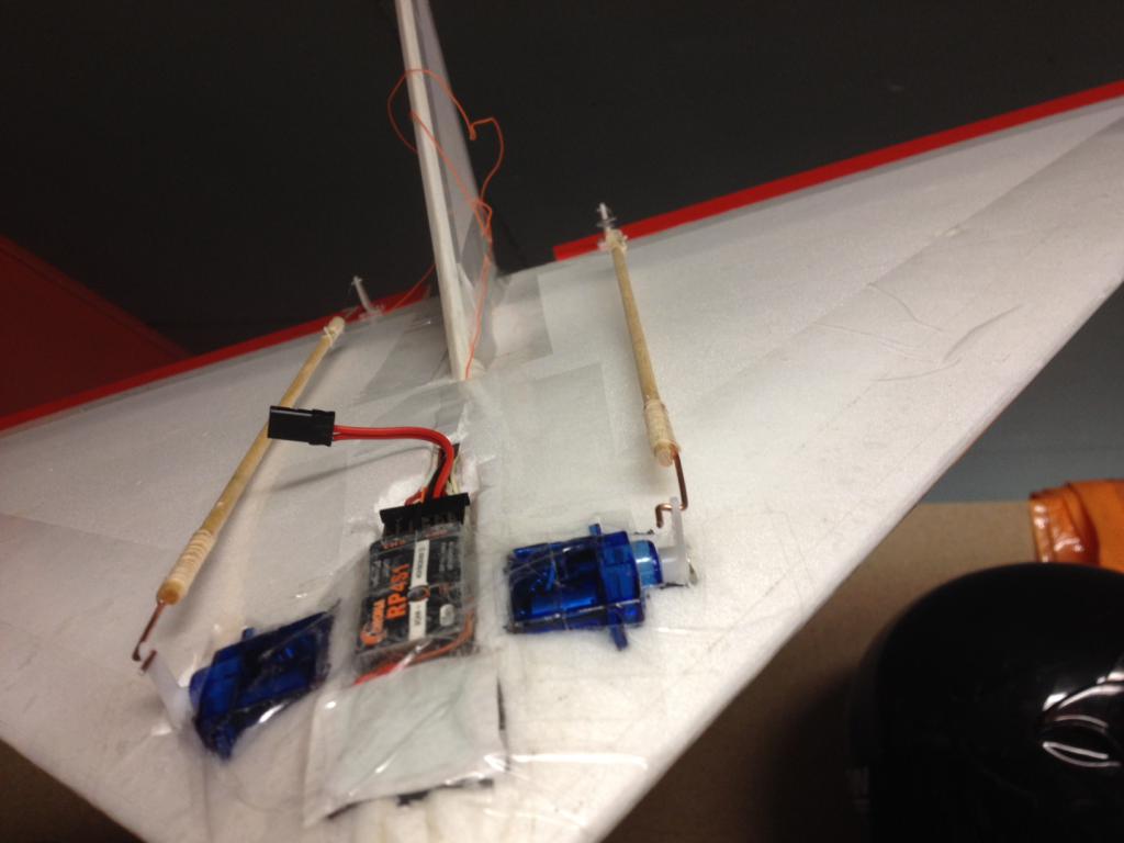

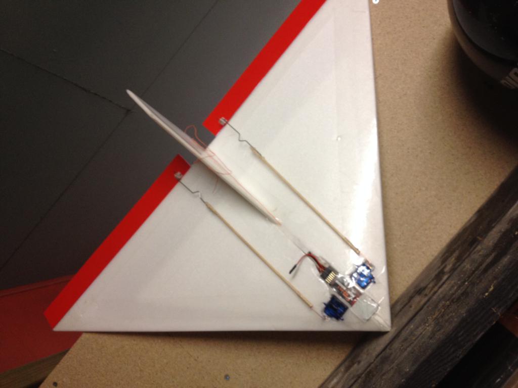

    Byggde mig en Pibros, sammanlagd byggtid ca 2h
    Spännvidd 800mm, vikt flygfärdig ca 180g
    3mm Depron
    2st 10g servon
    Corona 35MHz syntesmottagare 4ch, vikt 5g
    Acc från slaktat 9V Nimh 250mAh, vikt 30g
    Packtejp och tunnat vitlim till montering
    Elevons av bakkantslist i balsa, klädda med solarfilm
    Stötstänger av 4mm blompinnar, gem och lite pianotråd.
    Kanske inte så vacker men den gick snabbt att bygga. Har inte haft möjlighet att testa den ännu pga dåligt väder, tänkte mig att flyga den från sanddynerna här på västkusten, borde inte kräva så mycket vind. Vad tror ni?

        Tänkte bara fråga om du har några tips till mig, har fortfarande inte testflugit min. Hur bär man sig egentligen åt när man startar, känns svårt att få bra grepp när man ska kasta t ex. Är det frisbee-kast som gäller eller kan man hålla fram i nosen och skicka iväg den över huvudet? Tyngdpunkten på min är exakt vid rekommenderade 210 mm från nosen. Ska nog ha små roderutslag till att börja med men möjlighet att skifta till större med dual rate. Man behöver ju i alla fall inte vara rädd för krascher, riktigt billig och snabb att bygga och förmodligen ganska stryktålig pga låg vikt.
