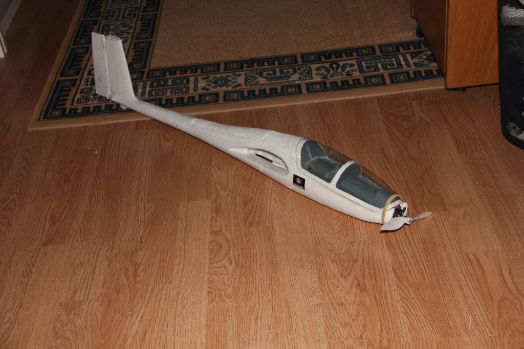

    Har en seglare som jag startade mina flygförsök med, tyvärr så var den lite sned och vind så första försöket blev kort. Denna modell:
    Blev ingen större olycka men motorfästet gick sönder. Efter att fixat det så kom mitt andra försök, gick lite bättre men en hård landning i en nyplöjd åker fickmotor fästet att ledsna igen. Konstruktionen är inte den bästa så jag kör med motorn uppe, det är det som får det att gå sönder.
    Har ingen lust försöka lappa denna konstruktion så nu funderar jag på att göra en gondol med skjutande motor.
    Nu sitter en propeller 7x5 / 178 x127mm men vill ha en mindre, ska man välja en trebladig eller?
    Kom med idéer hur man kan göra.

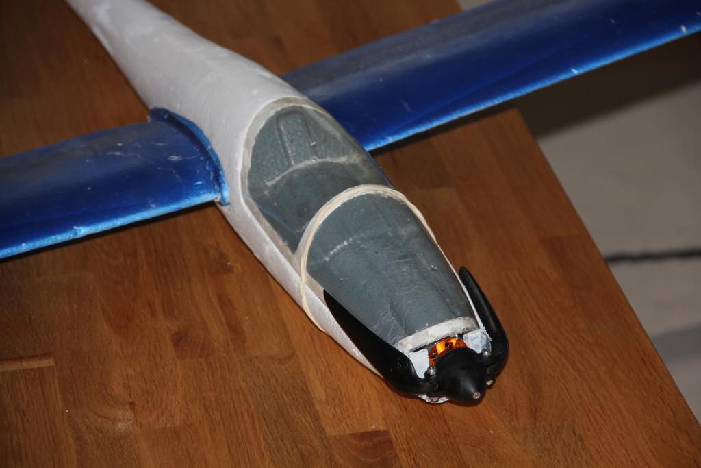

            Kan detta bli flygbart med en fällbar propeller?
            Vingar kan ju hjälpa till.

              det skulle kunne gå bra det, men lim en tynd krydsfiner i snuden på den. Så får du en lidt mere stabil næse.
              eller er du jo vekommen til at købe den på 2600 mm som jeg har til salg, :=)

                Jag är på gång att försöka förstärka motorfästet med lite plywood (krydsfiner) blir även nytt fäste för servorna.

                  Jadå, men kolla tyngdpunkten bara, du flyttar ju fram den rätt ordentligt...
                  Och en passande spinner vore ju vackrare att titta på..

                    Planet var blyat i fram så tyngdpunket kommer mer bak, batteriet kommer längre bak nu. Får se hur jag löser detta med tyngdpunkt.
                    Tänkte mig något sådant i nosen: http://www.skanehobby.se/174-fallbar...egory=174&n=20 men ser att det var restnoterat
                    Bert

                      Nu fjerner du jo motoren og gondolen samt servo for dette. Det var jo iutgangspunktet plassert bag tyngdepunktet så det kan såmen være at det nogenlunde opvejer hver andre når du får en ny motor fremme i snuden.

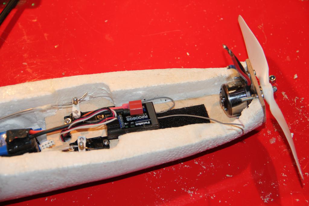

                          Min kunde aldrig starta från backen men det sitter inte heller en original motor i den, förra ägaren har bytt. Nu måste jag försöka lista ut vad det är för motor med tanke på propeller.
                          Kan vara att jag tänkt fel men vet inte hur spinner sitter monterad på motorn.
Namn: IMG_9750.jpg
Storlek: 72,7 KB
                          Bert
                          • Nimbus-Bert
                            • dec 2012
                            • 305
                            Motorn är spårad, det är en Blue Bird och rekommenderad propeller är 9*5. Nu bara vänta på att Skåne hobby får hem delar.

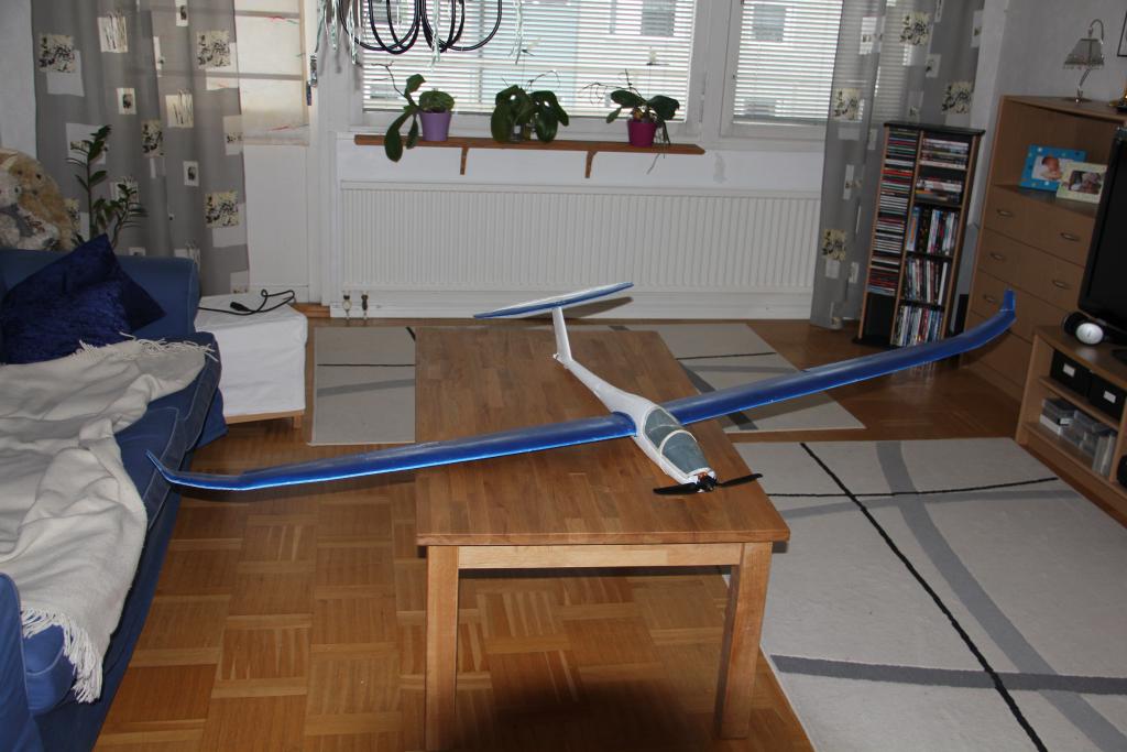

                              så var det med den motorn, kabelbrott i lindningen och krokig axel. Blev till att inhandla en ny och börja om med konstruktion av motor fästade.
                              Så blev det till slut.
