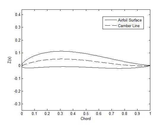

          Camber (välvning på ärans och hjältarnas språk) avser vingprofilen. Om vingprofilens centrumlinje inte är helt rak har profilen välvning. När ett roderutslag ges innebär det i praktiken en förändring av vingprofilens välvning vilket i sin tur förändrar såväl lyftkraft som luftmotstånd.
          "Reflex" brukar oftast användas som benämning då vingprofilens centrumlinje nära bakkanten böjer av åt motsatt håll mot den huvudsakliga välvningen. I praktiken kan man säga att vingprofilens får en ankstjärt. Vingprofilens med detta utseende användes ofta på flygande vingar för att minimera vingens 'nos-ner'-moment.
          Här är ett exempel på en välvd vingprofil med 'reflex':
Namn: Reflex_camber_line.jpg
Storlek: 19,5 KB
