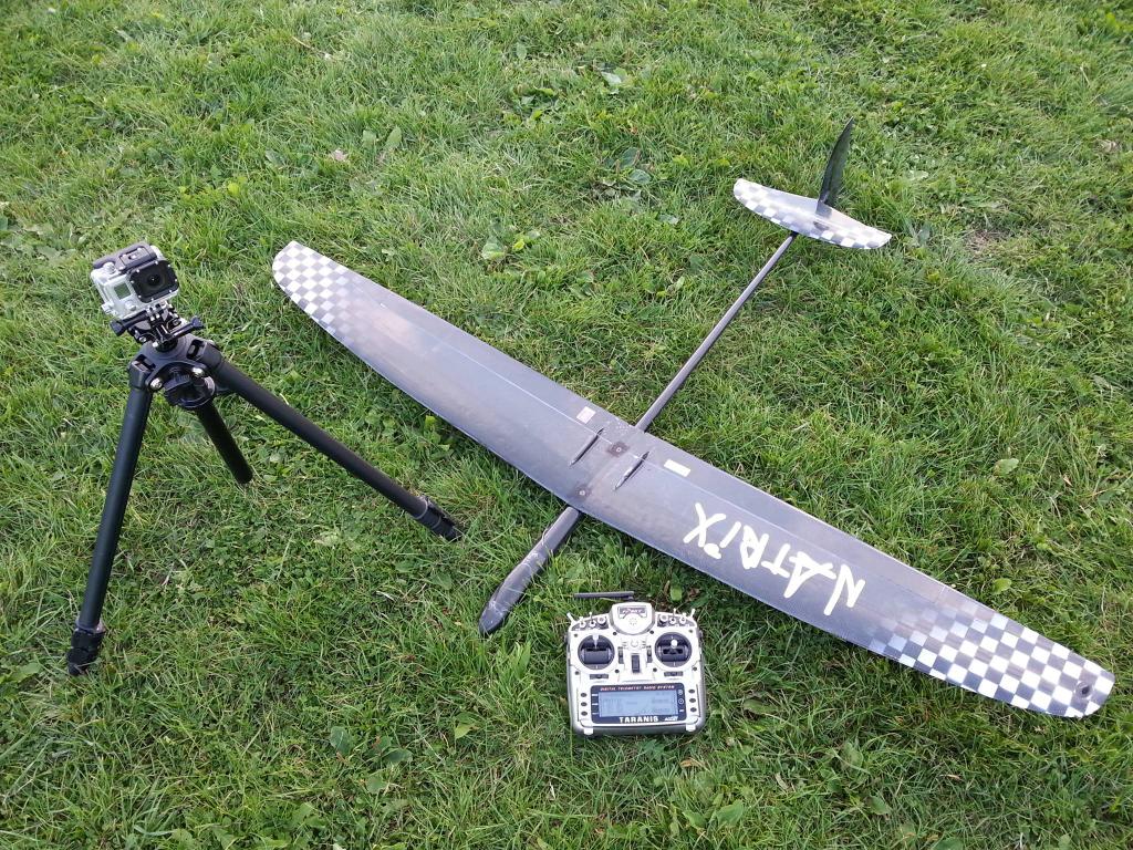

          Jag har en extra vinge till en Natrix - vingen överlevde - men inte kroppen
          Vingen är fortfarande i fint skick. Det är samma som på denna bilden.
