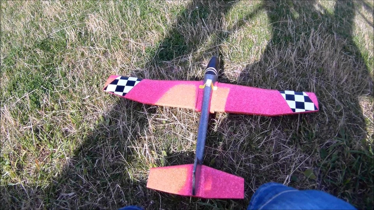

    LIDL-glidaren!
    • 7943
    Strålande, Thomas. Vad använde du för rör i vingen ? Ser inte ut som att i vart fall ytter-röret är ett kolfiber-rör. Var det värt jobbet med ombyggnaden ?
      • 7711
      Hej Roger!
      Lite experimentlusta, jag plagierade SpeedsterDen's variant och använde ett 4mm kolfiberrör i ett tunt aluminiumrör med 4mm innerdiameter.
      Mittenröret är limmat i vingens mittendel, rören i vinghalvorna är limmade i respektive vinghalva.
      Kolfiberröret är något längre är alurören, det sitter en stoppring (plastslang) på kolfiberröret utanför alurören.
      0,38 in i viden syns dom.
      Det var inte speciellt svårt eller mycket jobb att modda kärran.
      Flygegenskaperna är 'sådär' bra, ganska vinglig i både loop- och roll-led.
      Men en kul grej!
      Jag har en obyggd kärra till, den tänkte jag motorisera, räta ut vingen och sätta normala roder på....
        • 7943
        Thomas - tror du mera på "normala" roder än denna lösning ? Mera jobb förvisso men blir det bättre så kan det ju vara värt merjobbet.
          • 7711
          Ja, det blir nog bättre med roderharmonin, men då måste man nog räta ut vingarna först.
          Och sen finns det ju redan en tvär bakkant på vinge och stabbe att fästa rodren emot...
                Bygge på G redan ? En annan fördel är ju rimligen att man ökar den totala bärytan lite när man gör på det sättet. Nackdelen främst att det går åt 2 servon till och stötstänger till sida/höjd (vikten).
