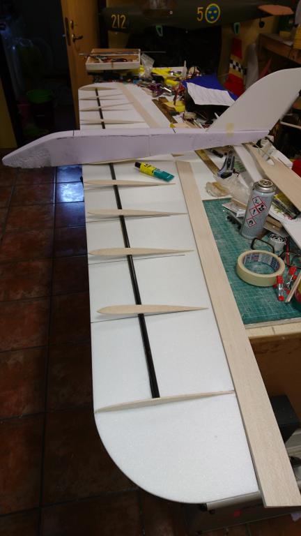

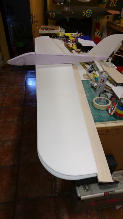

    Jag har en NCFM "M60" flygande vinge, som flyger riktigt bra,
    så jag tänkte slänga ihop en förstorad variant, spv 2m, liknande M60:n.
    5mm depron med ett 10mm kolfiberrör som förstärkning, och XPS-kropp.
    8x50mm balsa bakkantslist som elevons.
    Alltihop ska glasas (med epoxi), detta blir första försöket med glasning för mig, hoppas det kommer att bli bra...
Namn: DSC_0238.jpg
Storlek: 38,0 KB
ID: 525637 Klicka på bilden för större version
Namn: DSC_0239.jpg
Storlek: 32,4 KB
