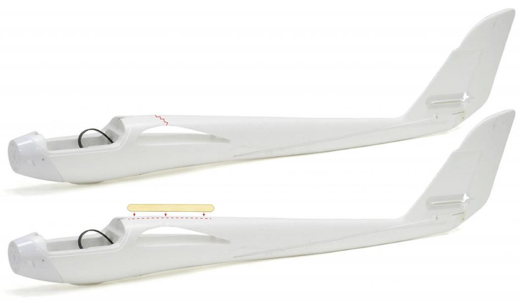

    Efter mer än ett decennium med endast mindre blessyrer har jag nu lyckats flyga sönder min Radian. Kroppen är knäckt ovanpå där vingarna möts. Jag hade tänkt reparera den medelst en glasspinne och lim och vill gärna ha er feedback på ifall det är strukturellt sunt.

    Överst visar hur sprickan går.
    Nederst visar hur jag tänkt slitsa upp ett spår och sänka ner en glasspinne (eller kanske ska man ha två?)
    Går UHU Por-lim bra här eller ska det vara nåt mer stumt som inte flexar?

    Våtlimma med UHU Por - sen kan du ha nån förstärkning med glasspinnar, kolfiberstav eller nåt annat lämpligt.

      Har du gott om tid så funkar Uhu por eller vitlim. Skummet andas ju inte så det kan ta lång tid innan de limmen har torkat genom.
      Har du mera bråttom så finns ju epoxi eller CA - allt är väl starkare än skummet så man behöver inte ta annat än det billigaste man har hemma.
      Glasspinnen är väl bra som förstärkning.

        Fast våtlimning med UHU Per tar inte speciellt lång tid att torka - låt det torka under natten så är det klart sen. Däremot kan vitlim ta lite längre tid men UHU Por är universallimmet för dessa material. Limfogen med CA blir ofta alldeles för hård för detta i grunden flexibla material - det är i alla fall min erfarenhet.

          .. Limfogen med CA blir ofta alldeles för hård för detta i grunden flexibla material - det är i alla fall min erfarenhet. Roger
          Alla har ju sin erfarenhet.. Multiplex rekommenderar att man limmar deras kärror med CA. Och det är väl knappast tänkt att flygplan ska flexa i kroppen? Då blir det lite lustigt att flyga - jag vet som hade en EPP 100 som man kunde vrida till ett O - vrida tillbaka och flyga - med fulla roderutslag för att kompensera att planet böjde sig när det blåste lite eller i olika fart....

            Jag använder alltid PU-Lim, trälim som skumar och fyller små hålrum, det kan användas för alla skumtyper.
            Litet vatten på ena sidan, lim på den andra, packningstejp för att hålla delarna ihop, inget behov av förstärkning, limet är starkare än skummet, 3 timmars härdning och du är redo att flyga igen. :thumbup:

                  Gör nu inte saker och ting mera komplicerade än de är. Har du UHU Por så använd det limmet - det fungerar utmärkt och är det enda lim jag personligen använder för EPP och EPO. Lägg på limmet, fixera bitarna mot varandra och låt torka över natten. Sen kan du skära in dina förstärkningar och limma in dessa på samma sätt om det känns som att de behövs vilket inte alls är säkert.
                  PU skulle jag undvika såvida jag inte behöver dess fyllande effekt - det är inte speciellt nyttigt att få på huden och delarna måste fixeras hårt just p g a att det skummar och expanderar.

                    Jag limmade med UHU Por igår. Jag tyckte dock PU-limmet verkade bra för andra ändamål också, så jag blev lite nyfiken.:icon_winkle:
