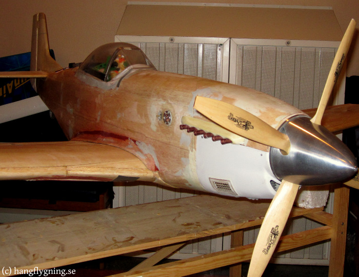

    MUSTANG P-51 BYGGSATS
    Först en liten presentation av vem jag är. Idag pensionär - dock jobbar jag fortfarande som revisor med
    eget företag. Modellflyg har alltid funnits i mitt liv. Har varit medlem i AKG (Aeroklubben i Göteborg) Så man kan
    säga att jag varit med ett tag. Mitt SMFF nr 1438.
    Tidagare har det varit termikradio och friflyg så detta med skala är mitt första riktiga storobjekt.
    Varför en Mustang. Helt klart tycker jag att Mustangen tillsammans med Spitfire är både klassiska och mycket
    vackra flygplan. Jag har under en tid tillbaka följt OMPA byggtråd och på så sätt blivit förtjust av skala.
    Men detta med friflyg hänger med vad gäller val av balsa o val av lim. Jag kan inte jobba med ett balsaflak som jag inte
    tycker om. Nej då läggs flaket tillbaka i hyllan och jag väljer ett annat som stämmer bättra både med rätt fiberriktning o
    vikt samt hårdhet.
    Min motor till Mustangen har blivit en MVVS 50 IRS och jag tror att det är ett bra val. En specialdämpare har beställts och
    kommit på plats. Givetvis är motorn gummiupphängd 4-bladig snurra hör till.
    Jag har även valt att bygga in alla linkage helt dolda i vingen. Så att mina skev o flaps har sitt linkage direkt kopplat till
    servot. En skjutande huv försedd med ett liniärt servo med en rörelse av hela 100 mm och en dragkraft av cirka
    12 kg. Detta servo sitter dolt under "däcket o piloten".
    Just nu byggs systemet med motorns avgaser ut till Mustangens kroppsidor. 3 av utblåsrör (8 mm) på varje sida av
    kroppen skall garantera en sammanlagt utblåsyta av 2 x 3 x 8 mm = 48 mm utblås. Men det är trixigt att få ett snygg
    montage och det skall ju inte synas utanför huven.
    Motorhuven är på sin innersida armerad medf 48 gramms glasväv och även kåpans övre del - den som är gjord i balsa - är
    förstärkt med 48 gramms glasfiber och glasad i 3 lager.
    Jag anavänder ett epocy av tyskt märke som visat sig ge en fin yta och är slipbart efter cirka 8 tinmar.
    Dock är det vattenslipning som gäller.
    Radiodelen kommer att inköpas och vad jag förstår på denna sida är det bara FUTABA 12 Z som gäller. En investering
    på runt 13,500:-
    Under den kommande veckan - mellan momsdeklarationer o bokslut - skall jag försöka att lägga en lite bilder
    - jag tror att jag börjar få kunskap om detta.
