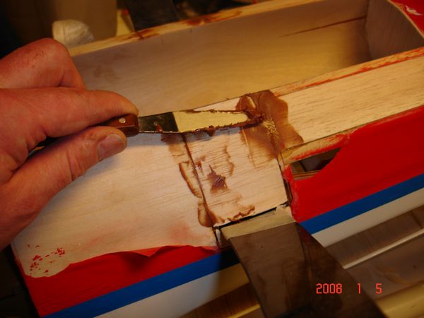

    Hej Är det någon modellbyggare som har erfarenhet av ett spackel
    som heter Acryl white putty ??
    Jag har tidigare använt " red putty" men funnit att det är tråkigt att jobba med
    eftersom det är så oerhört färgstarkt och dess spackelpuder sprider sig i balsan.
    Jag vore tacksam att få del av Dina erfarenheter mvh Ingemar Nabbing
  • jaka
    • 1490

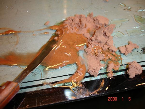

    Personligen använder jag bara 24 timmars epoxy (Complast) och bruna microballonger (Erlandssons Brygga i Helenelund)! Finns inget spackel som funkar lika bra !
