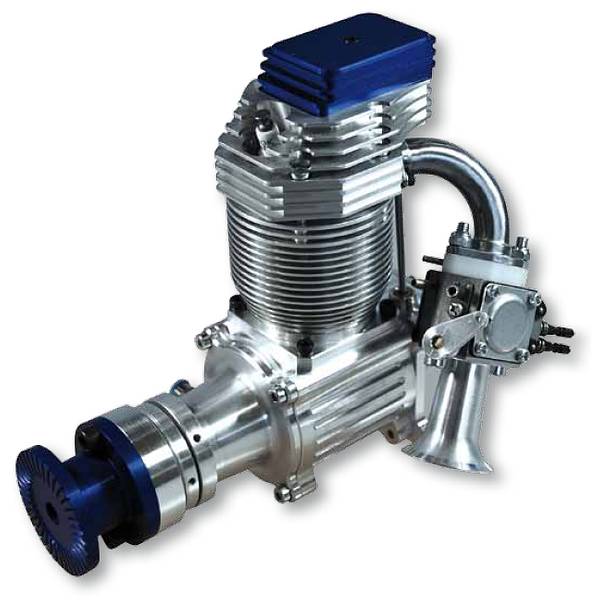

      Det här ljudet skulle man ju kunna stå ut med...
      Medan du bygger modellen kan du beundra den vackra motorn:

        Väldigt fina motorer!

                Ok, inte för liten motor med andra ord, får suga lite på den där kolm 50:n... Den är ju inte helt gratis, men ljudet är ju mumma.
