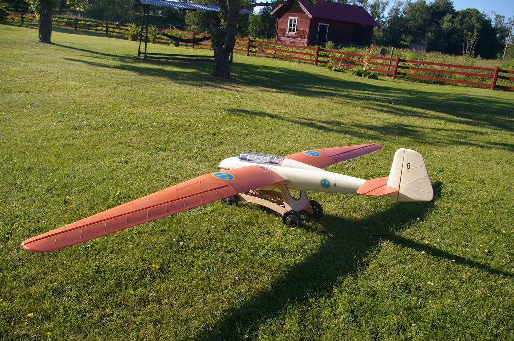

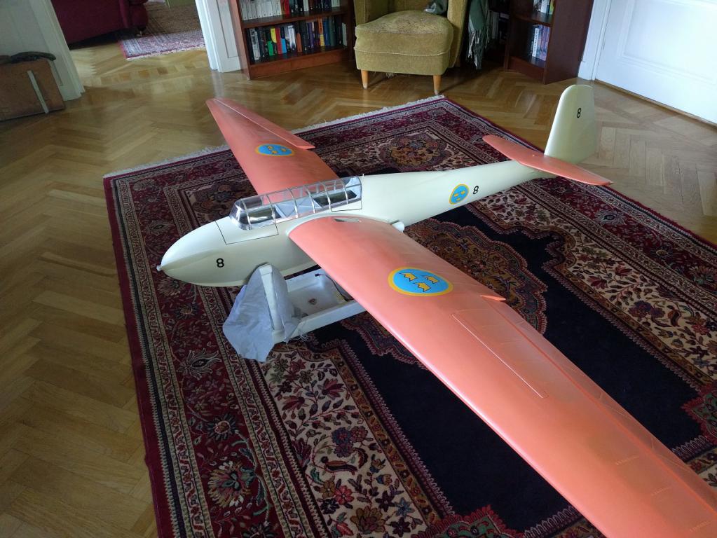

          Här kommer några bilder på min skalaseglare som utlovat.
          nu väntar premiären. Jag har hittat belägg för att cg ligger ungefär som tillverkaren av byggsatsen säger. Jag kör på det.
          Den är lite tung att handstarta själv så jag få använda en "vagga" Det blir även det premiär. Det är dåligt med bogserare i
          mina trakter.
          Anders

                  • 1370
                  Tjusigt värre.
                  Lite data om den vore kul.
                  Storlek, setupp mm.
                  Lycka till med maiden.

                    lite info. Spännvidd 3.60, drivs med en elmotor från Topmodel med extra lång axel, 2*2200 4cell parallellkopplade.
                    Elektriska luftbromsar och ett servo till varje höjdroder samt en extern bec för lite extra säkerhet. 80amp esc. Den är lite övermotoriserad. Men vikten behövs där framme. Flyger majestätiskt . För och vara min första skalaseglare är jag riktigt nöjd.
                    Anders
