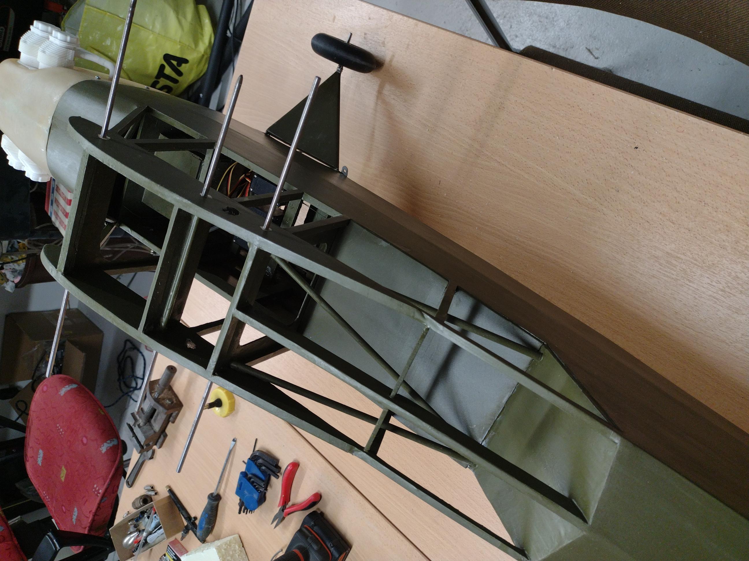

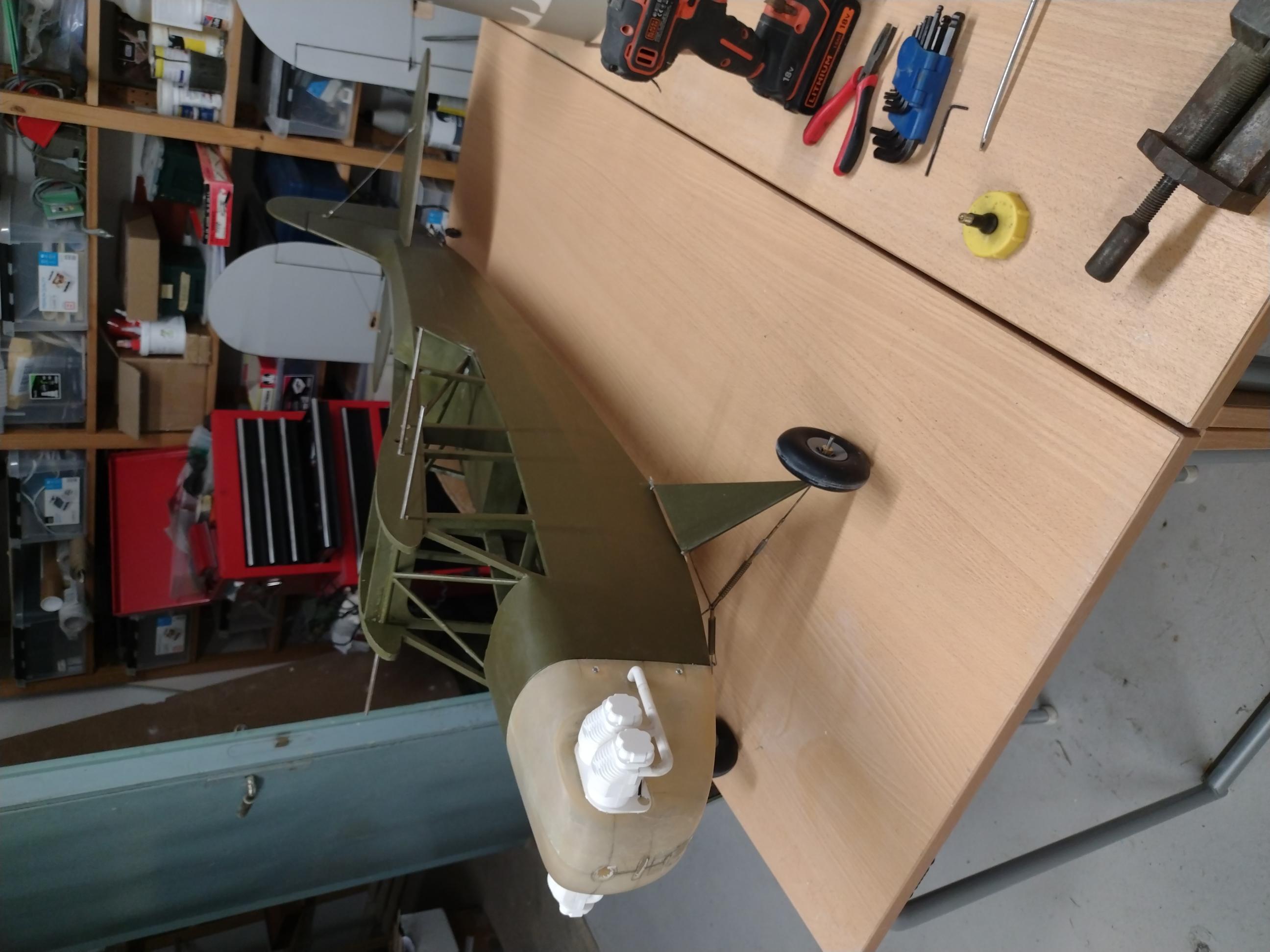

    Det går framåt med min DB 1/5 L4 Grasshopper.
    Klädd med Oratex.
    Hade målat invasion stripes men klädseln var för öppen ...
    Tvättade av färgen och spännlackade planet två ggr. Så nu är klädseln tät.
    Nu får den en vända med rätt oliv green och neutral grey också innan markeringarna målas.
    När man ändå håller på liksom.

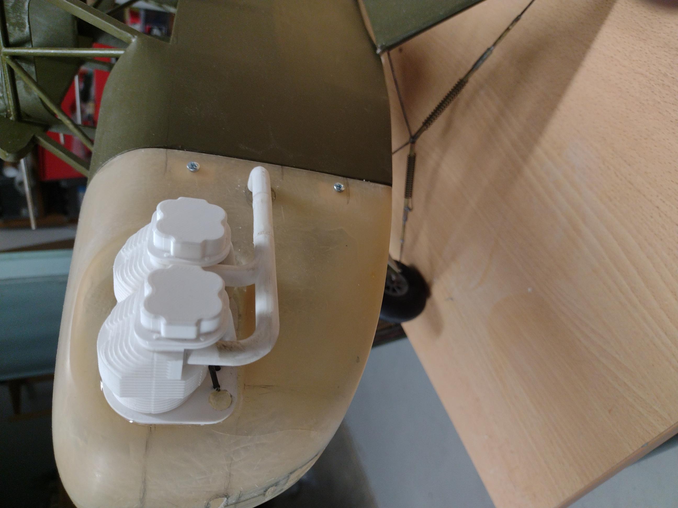

    Motoratrappen kan bli bra.
Namn: CameraZOOM-20220829191053006.jpg

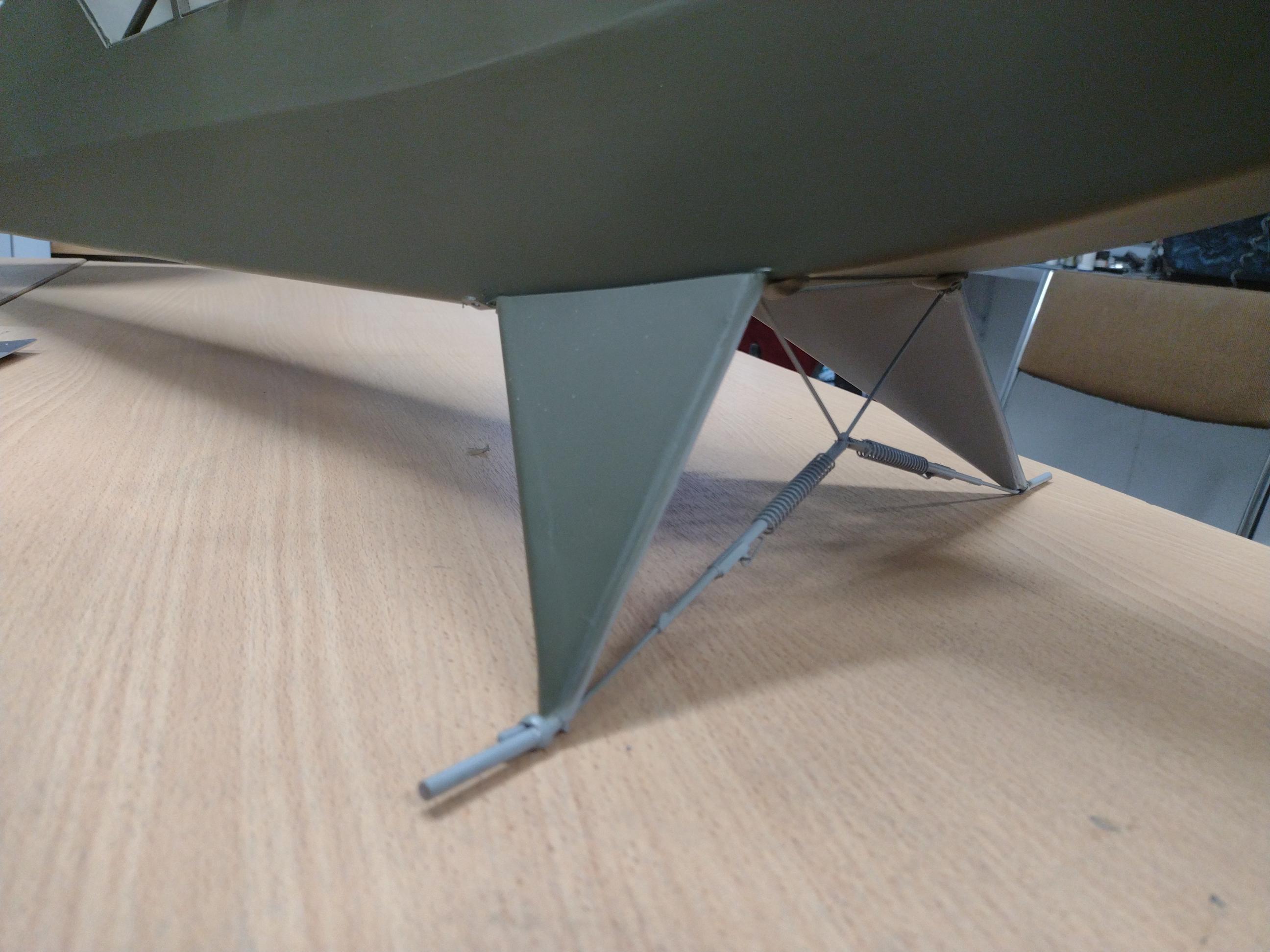

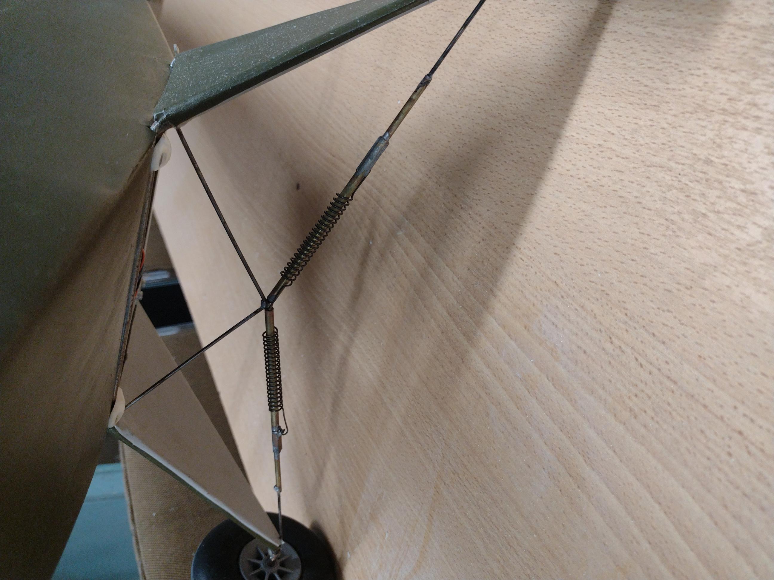

    Spiralfjädring till landstället.
Namn: CameraZOOM-20220829191151449.jpg

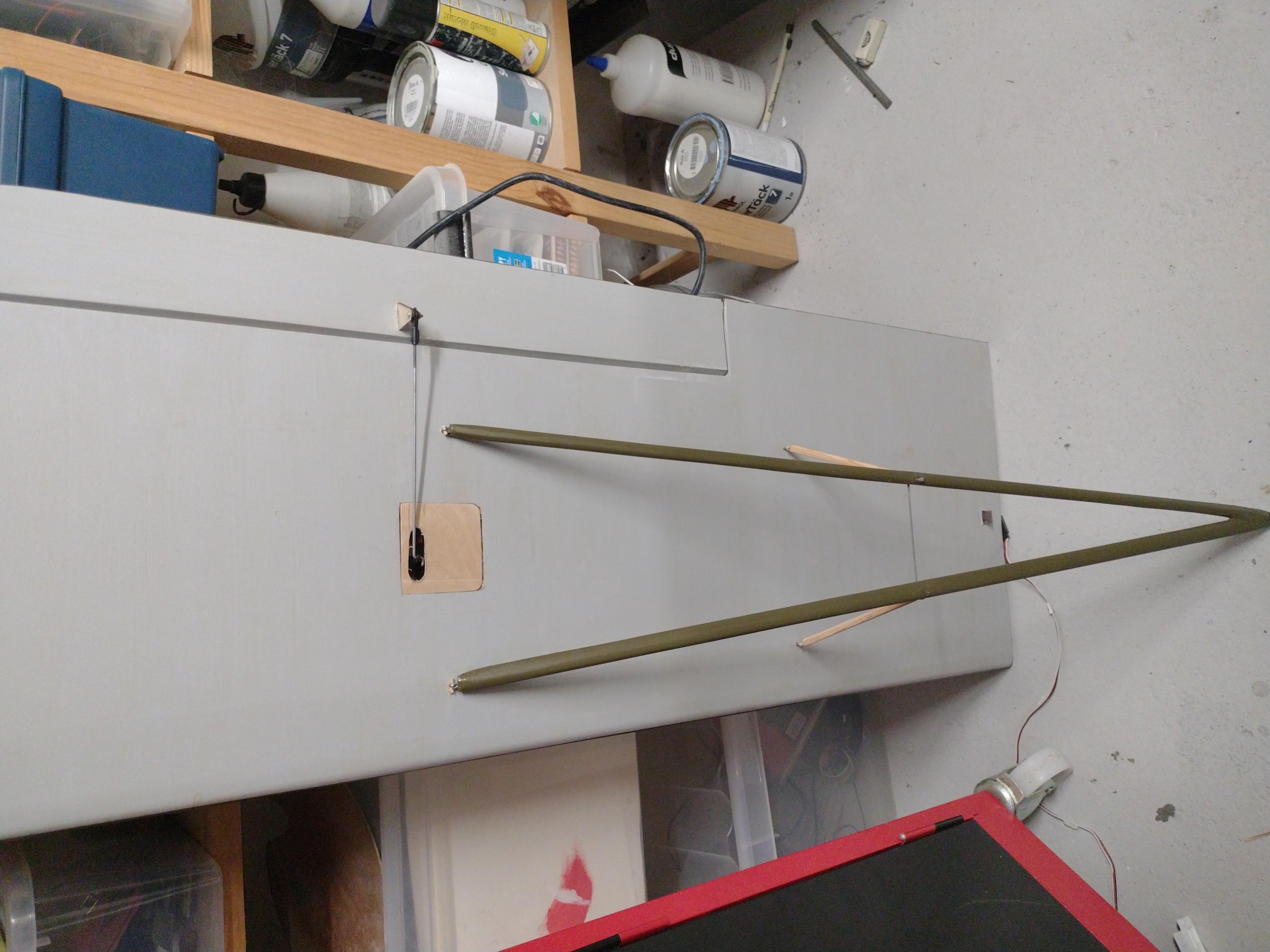

    Vingarna klara för lite färg.
Namn: CameraZOOM-20220829191126765.jpg

    Mycket glas blir det....

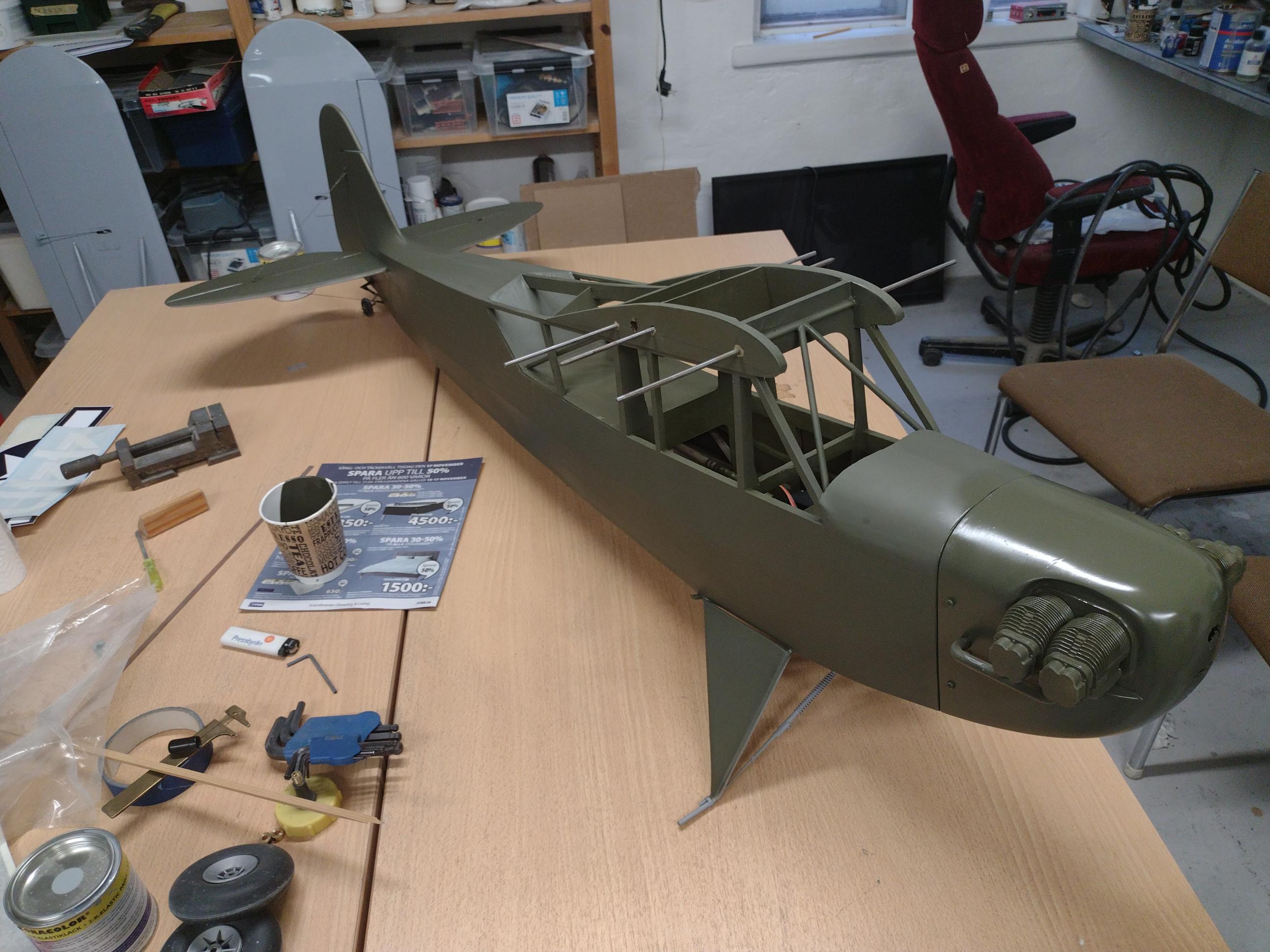

          Börjat måla min Grasshopper.
          Originalkulör i 2K från Spies Hecker. Såg ingen skillnad direkt mellan kulörprovet och modellen.
          Ska måla motoratrappen och märkningar/invasion stripes innan jag avslutar med lite matt klarlack.
          Som synes så är motorkåpan fortfarande nymålad....
          Gick åt 2 dl färg till allting. Men en tredjedel av den hamnade nog i lackboxen... :proud:
          Räknar med att all färg kommer öka vikten med ca 300 gram.

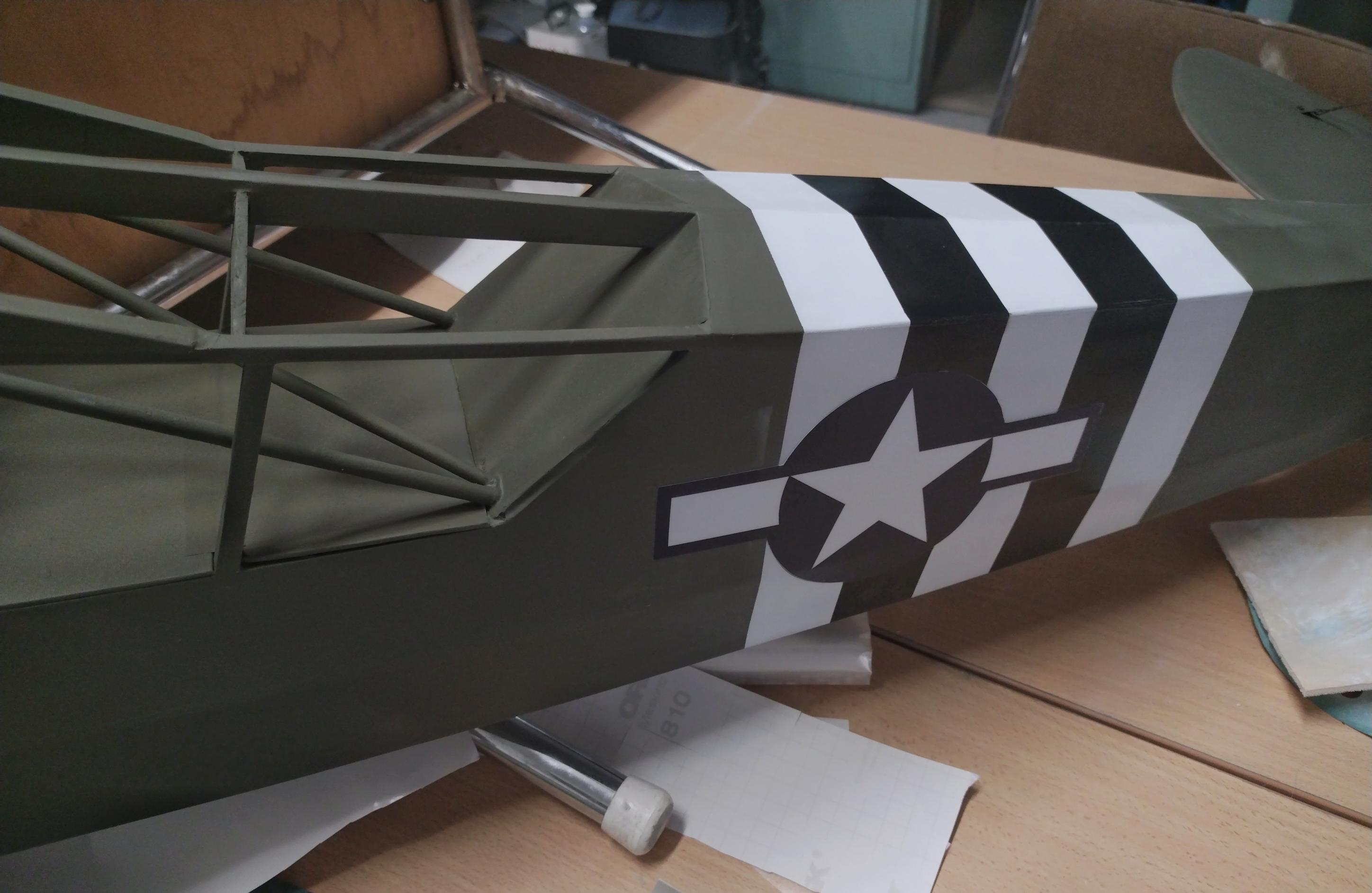

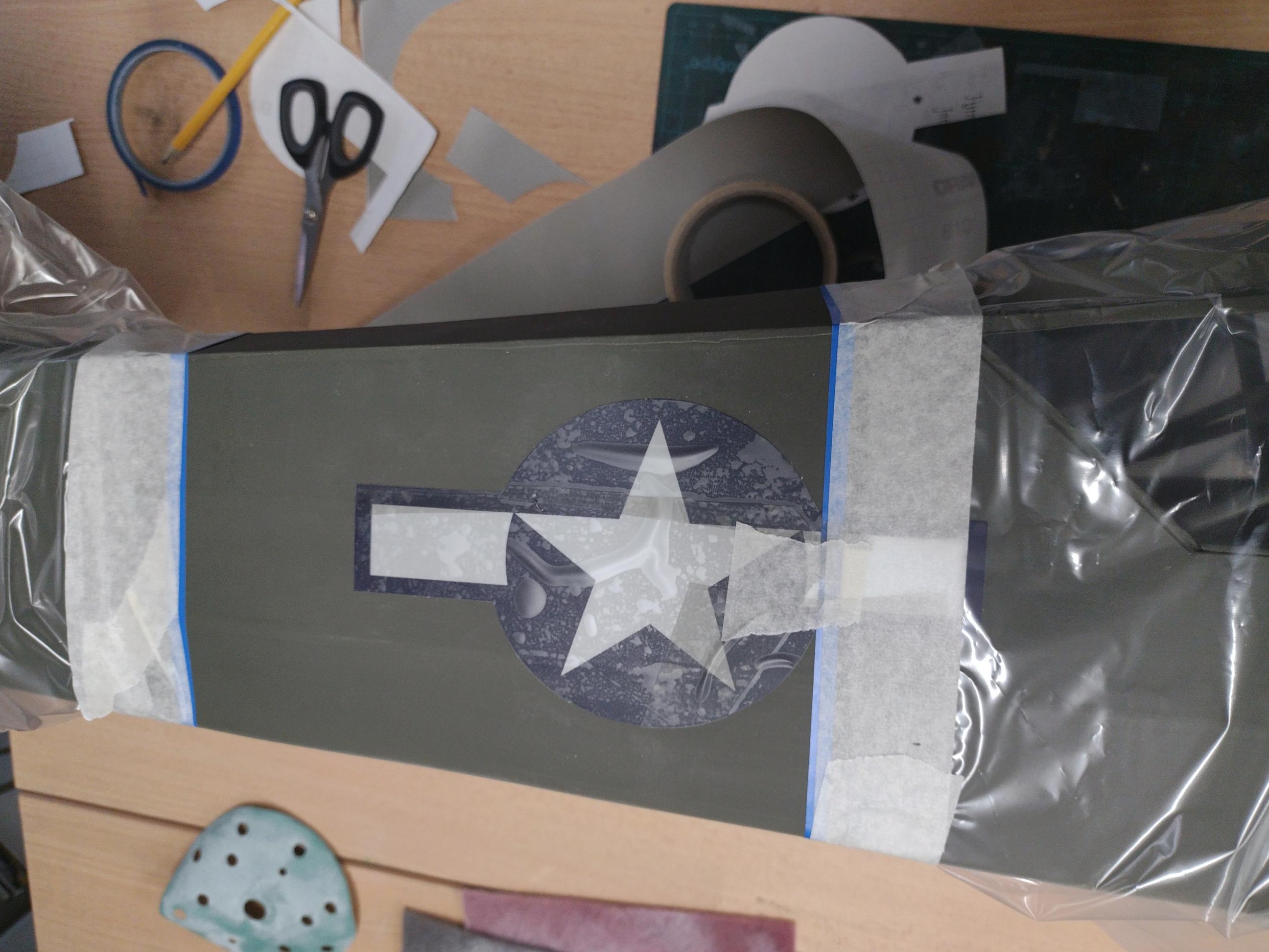

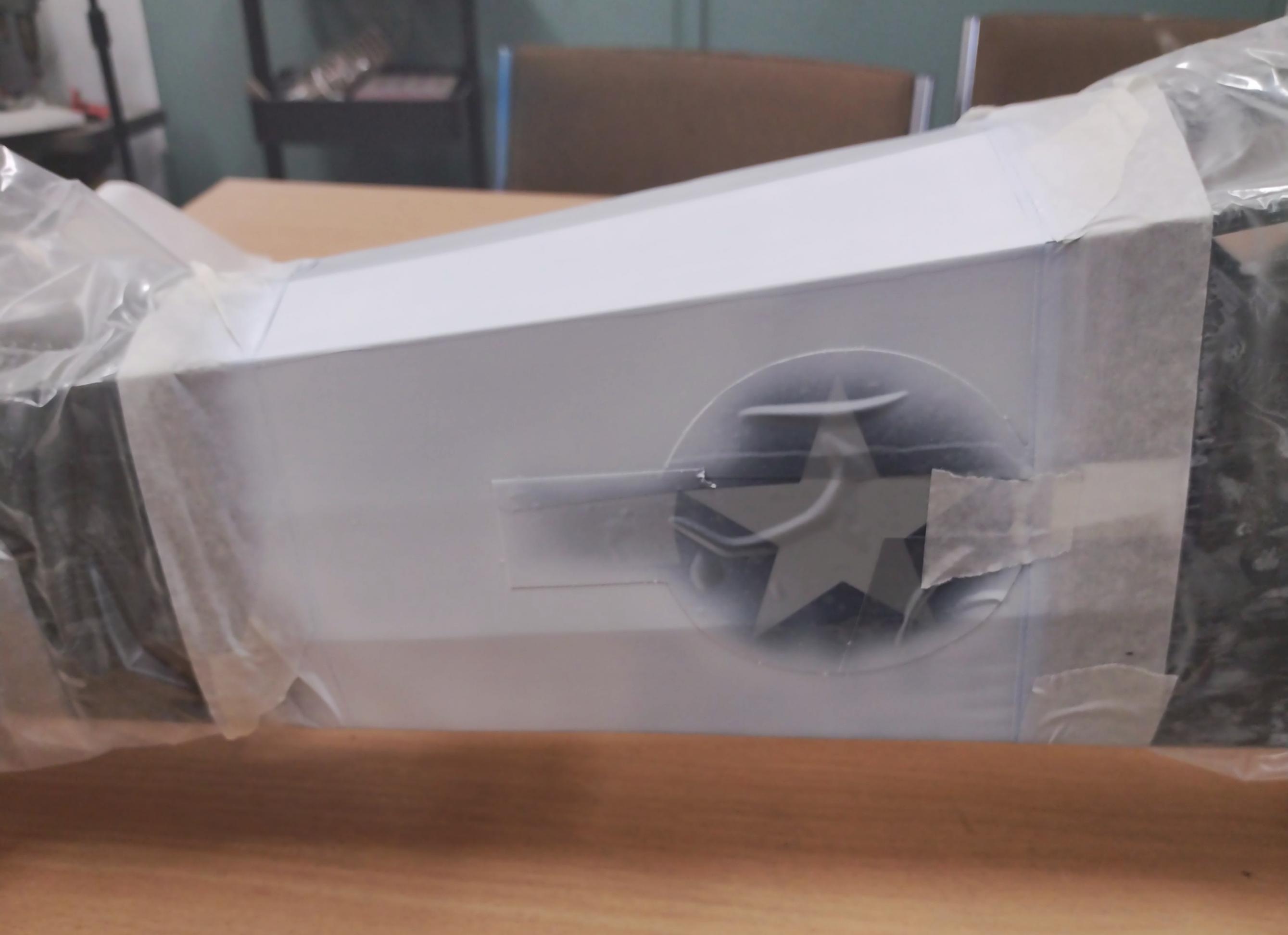

            Målat dit invasion stripes på kroppen.
            Har precis skurit ut maskfilm till beteckningen 46C.
