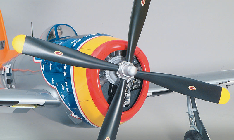

                      Borde inte en 100-120cc radial räcka till då?
                      Ska man upp till 150-160cc blir ju vikten ohemult mycket mer än en 50cc encylindrig tvåtaktare. :(
                      Ser dessutom ut att kanske vara svårt att få in en radial,
                      motoraxeln ser ju ut att sitta ganska högt i den annars ganska runda kåpan...?

                      En sånhär vore väl najjs?
                      http://www.umstech.in/view_product_d...d=150&cat=Aero Model Engines
                      • taygher
                        • 735
                        Tjenare Jocke!
                        Tyvärr tror jag det är tvärnit på att få in en UMS 9-99 i nosen på en P47:a i den här storleken. Diametern är större än Moki 150/180 som är way overkill till 1/5 fighters... Dessutom undrar jag hur mycket pulver det blir i en sådan pjäs med så många cylindrar? Viktigt att tänka på är att varje cylinder även tar lite effekt också från totalen + adderar vikt.
                        Ta t.ex Moki 250 - den 5-cyl väger 5,5kg totalt enl Airworld och utvecklar 15.5hk, den 7-cyl väger 6,5kg och har 1hk mindre effekt vilket i min mening gör den mest intressant för kärror som Stearmans där man inte behöver max prestanda.
                        En stjärna som kanske kan vara ett vettigt alternativ är ASP FS400AR som har 5 cylindrar, väger 2,8kg och är på 65cc.
                        Den finns med hos Hobbyking för trevliga 777USD men verkar vara svår att få tag på...
                        När man bygger ett kit kan man kanske viktoptimera lite och då borde det finnas möjlighet att få till ett fungerande koncept med denna morot.
                        Som Du vet äääälskar jag ljudet från en stjärna men det blir en större utmaning att få tillräcklig prestanda i mindre maskiner (allt är ju relativt) med denna typ av motor.
