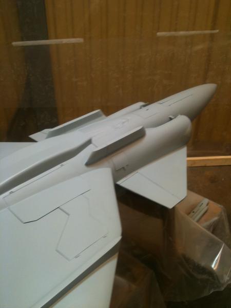

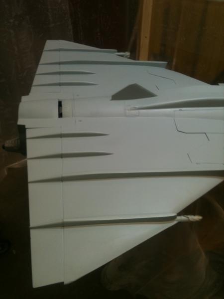

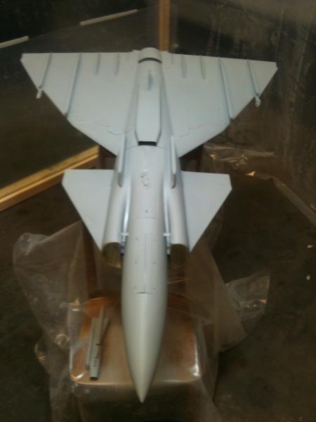

    Nu är ju jag en Hobby amatör vad gäller målning så detta sätt jag gjort på vet jag inte om det är rätt el fel, bra el dåligt men jag tycker resultatet so far är helt OK!
    Jag köpte biltemas "proffsspruta" för 299:- Jag kände att provar man inte vet man inte..
    köpte även deras airbrush till småsakerna och jag måste säga att det funkar mkt bra!
    Undersidan målade jag först med 3/4 Humbrol 127 och 1/4 Humbrol 147
    • Danneman
      • sep 2008
      • 95
      Dagen därpå blev det lite maskering och sen på med Humbrol 128 på ovansidan!
      Jag tunnar ut Humbrolfärgen med Biltemas Thinner ca 70%färg och 30% thinner

            Jag målade dom mindre sakerna innan och maskerade över det inför den stora målningen.. så när färgen var torr var det bara att ta bort maskeringen och börja med dekaler/panellinjer nitar...
