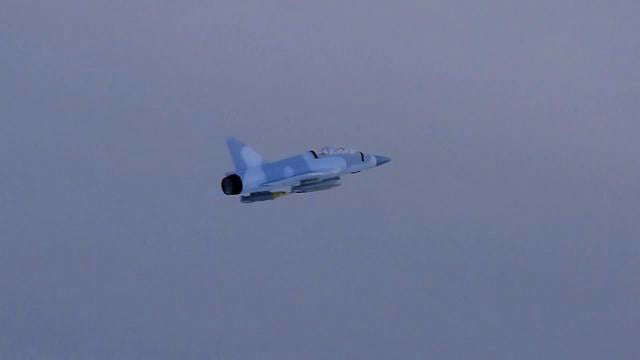

    Här är det jag filmade, ingen musik utan endast originalljud... under första flighten var det någon som stod med en dieselbil på tomgång
    Under flighten vid gaspådrag kan man höra att motorn eller esc pulserar på nåt sätt, undrar ifall det är någon typ av limiter som träder in.
      Grymt filmat Micke!
      Ja det är nog limiten som går in ett par gånger under första flygningen i filmen men kunde inte höra det någon gång under andra och sista flygningen.. Min gopro stog ju på ditt biltak så det skramla bara under hela den första flygningen..
      Det va kul att få en till pusselbit till "utredningen", känns nästan som man är anställd på NTSB.. haha!
      Vi får ta och byta lite bilder/filmer när vi ses nästa gång..
      mvh Kenny
