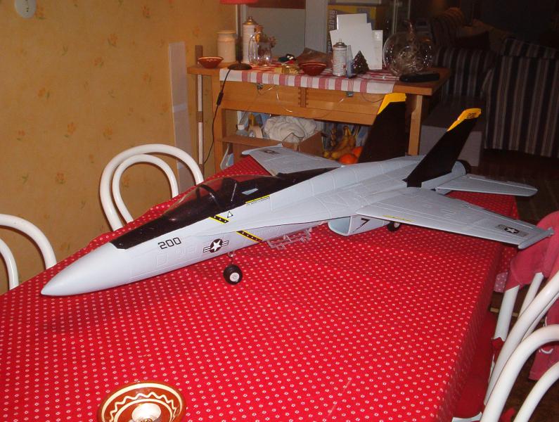

    Hej alla!
    Jag har en fråga!
    Har haft en del problem med mixningen av rodren på henne.
    Jag undrar vad man kan förvänta sig av henne, om man kopplar 1. höjd och skevroder både på hennes huvudvinge och mindre vingar bak, så dom typ samarbetar. Original ska höjden kopplas till hennes bakre mindre vingar, och skeven på hennes huvudvingar. Fick allt att lira som det skulle genom att mixa sändaren, men det som inte fungerade var funktionen på höger servo när man skulle sjunka i höjd, då ville inte servot vara med. Radion jag har är en FutabaT7C. Med ett servo som går i motsatt riktning hade allt förmodligen varit löst, men ett sånt servo hade jag inte till hands. Nu är allt ihoplimmat, så jag hoppas att det går att köra enl version 1 ovan, annars blir det en ny erfarenhet och ytterligare en en rolig maiden, hehe! Tacksam för svar och heja rop.

              Hon är klar!
