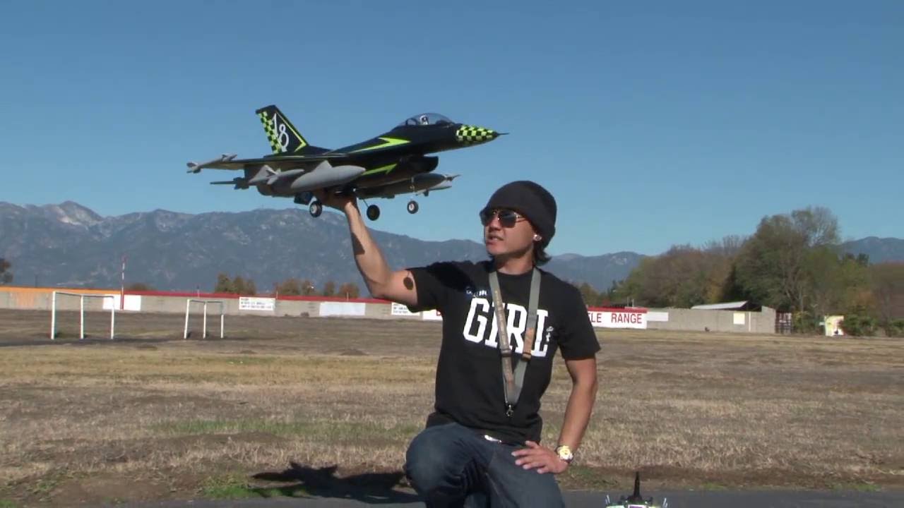

Fick hem min F-16 Edf från starmax idag!Otroligt fin maskin.Men hur i f-n skall jag koppla ihop vecktor trusten med resten??
Det är koppat&klart med servon och skarvkablar.Det är uppmärkt 1-6 på servokablarna.varav nr 5&6 är till vecktorn dvs sida&höjd på utblåset.Har lagt in Ailvator mixningen i radion för att kunna använda skeven&höjden ihopmixade med varandra.Det bör väl skall vara så eller??Kanske någon vill ta sig tid att titta på filmen nedan,visst är det väl ailvator mixningen som skall användas??har en futaba ff9. Lägger jag in veckttorutblåset med y-kabel på sida&höjd så fungerar det ju inte heller.Sidan går bra,MEN utblåset kommer ju då att röras upp och ner när jag skevar modellen.....måste skall gå att mixa in i radion,men hur??
Direktlänk: http://www.fullkontroll.se/?ProdID=351091
