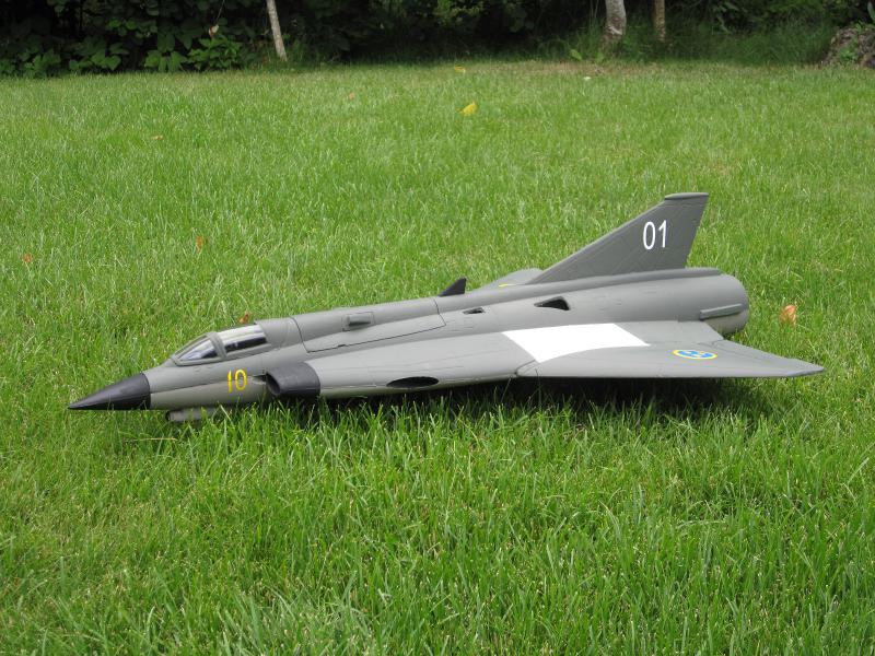

    Blev övertalad av ett par Karlskoga-grabbar vid jetträffen att köpa en gul foam-Drake av Hab. Har nu gett den lite camo. Vet att många byggt, flugit och kvaddat denna. Var har ni för utslag och tyngdpunkt? Mvh uno.

    CG satte jag enligt manual. Utslagenkörde jag väldigt små, för att slippa ofrivilliga rollar, typ 10mm totalt på skeven. höjdroder kan du köra lite mer. Börja där och ställ om när du blir lite mer byxvarm Hon är absolut inte svårflugen. Lycka till.

      Du har ju själv kört draken Uno och vet säkert också att i låg fart är mycket höjdroder absolut av godo medans skeven ofta ger bra respons trots mindre utslag. :-) Så mycket höjd det går och säg 30% expo gillar jag.
