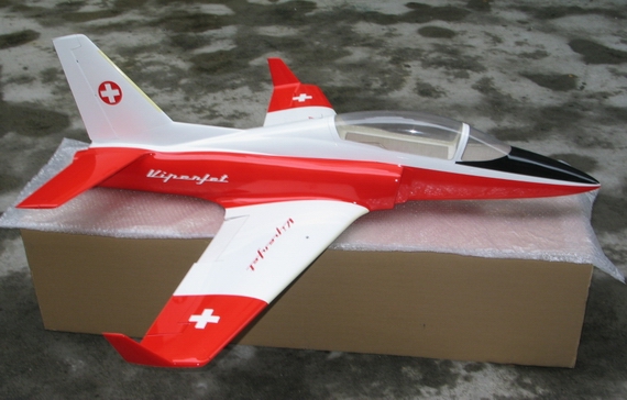

    Hej.
    Slänger upp en liten bilder på det nuvarande bygget.
    En Jet-Teng Viper "Swiss".
    Inköpt från Autopartner
    Length:1280mm
    Wing Span:1410mm(55.5in)
    Material:All Composite (Epoxy)
    Setup kommer att bli följande:
    Motor: Typhoon 700-68 1400kv
    Fläkt: Extreme RC Alloy Wemotec Fan Unit (http://www.extremerc.com.au)
    Thrust skall vara runt 5kg
    Fartreglage: Castle Creations Ice2 HV 120A
    Batterier: 10S (2x 5S 5000mAh)
    Servon: Aileron, Flaps, Höjd, Sidroder. Hitec HS-5085MG
    Styrning. HS-82MG.
    Luckor till ställ. HS-5045HB
    Styrning till luckor: Jet Tronics Door-Sequencer
Namn: 2011101119384992.jpg
Storlek: 149,9 KB
    Bild från http://www.jet-teng.com/

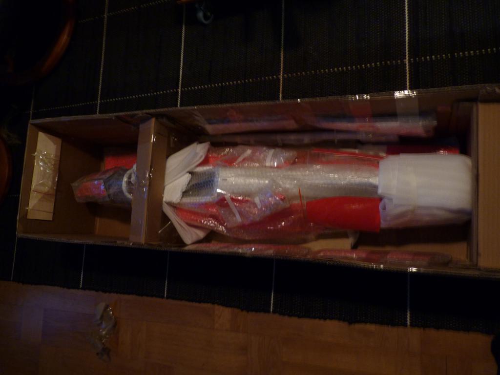

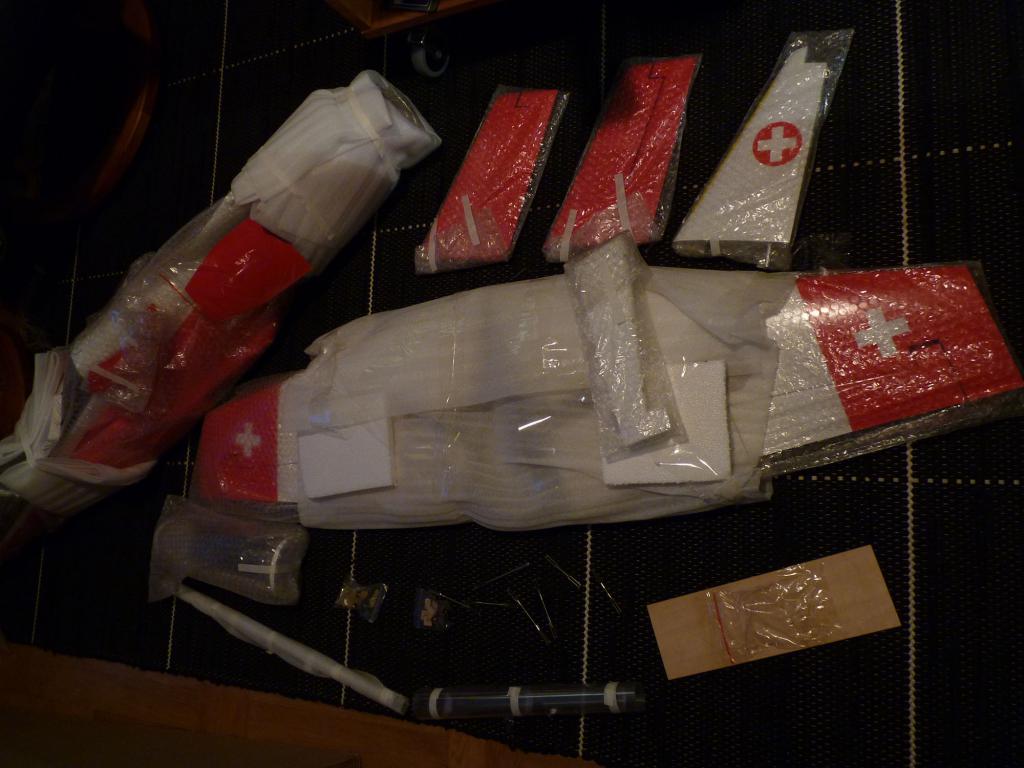

      Nästan som julafton.
Namn: P1030189_.jpg
Storlek: 85,7 KB
      Många delar.

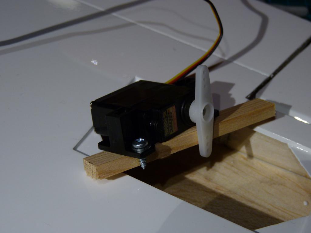

      Inpassning av servon.

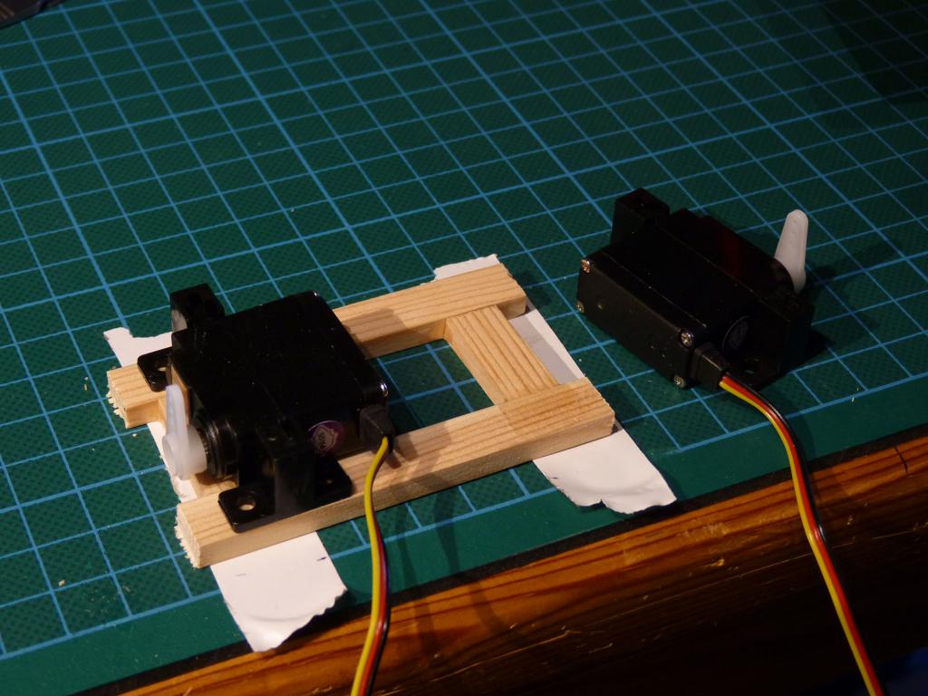

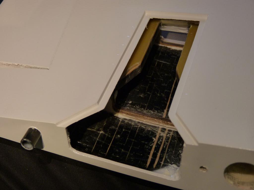

      En ram för att montera servon i vinge.
Namn: P1030192_.jpg
Storlek: 37,9 KB
      Hålet.
Namn: P1030193_.jpg
Storlek: 49,2 KB
      Kolfiberförstärkning i vingen. (Gjort på fabriken)
Namn: P1030194_.jpg
Storlek: 34,1 KB
      "hysolad" mutter i vingen. (Gjort på fabriken)

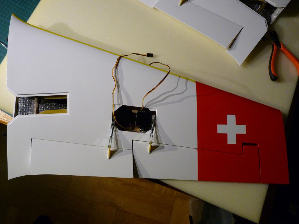

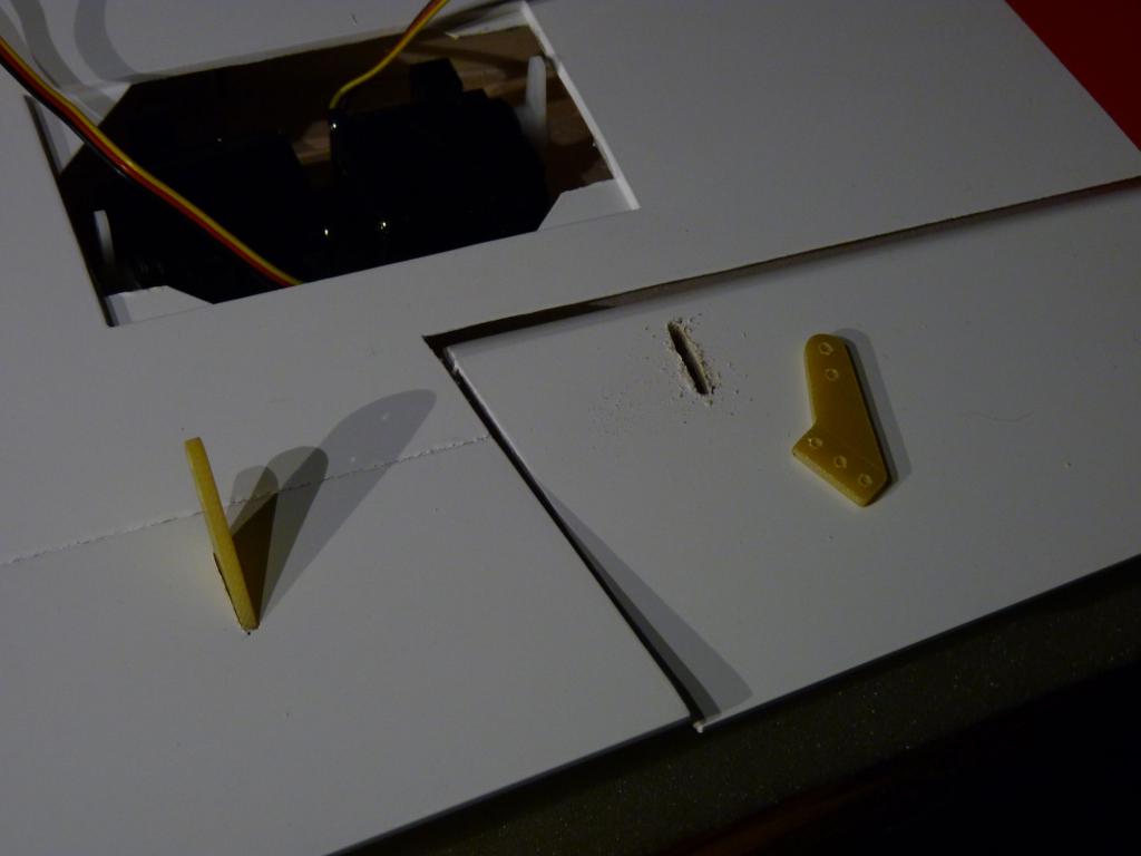

      Monterat "control horns" med Aeropoxy.
Namn: P1030196_.jpg
Storlek: 50,4 KB

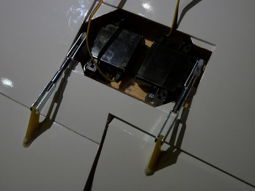

      Limmat fast ramen med servona.
Namn: P1030197_.jpg
Storlek: 55,9 KB
      Nästan färdig vinge.

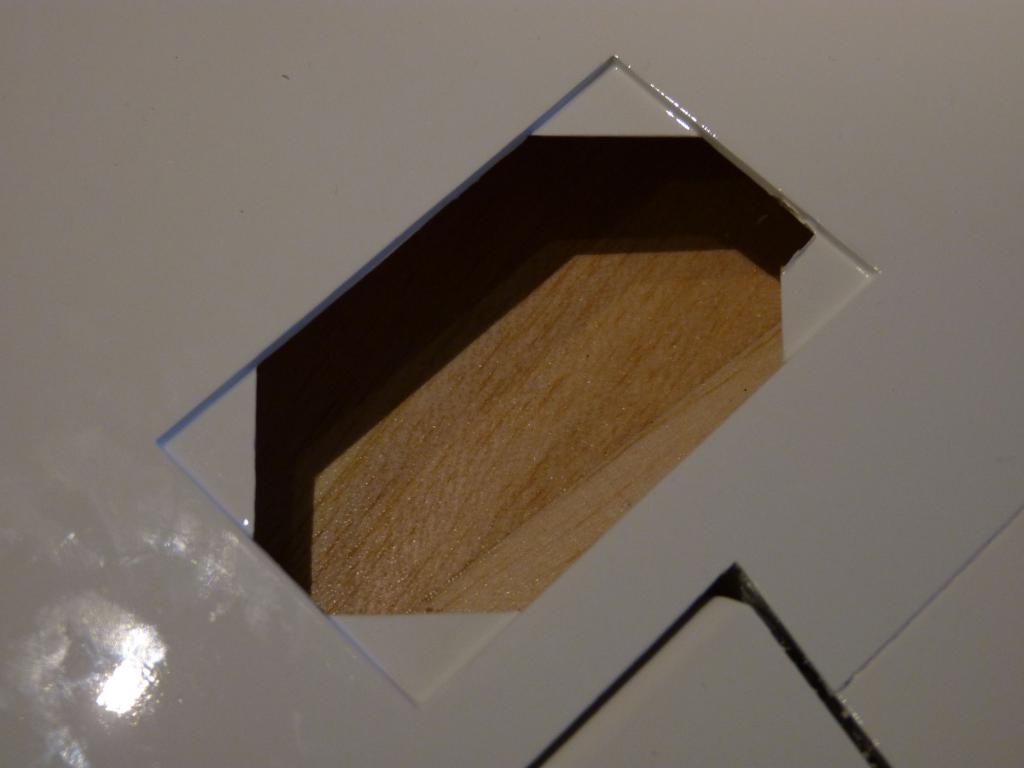

Namn: P1030210_.jpg
Storlek: 71,2 KB
ID: 486197 Klicka på bilden för större version
Namn: P1030212_.jpg
Storlek: 55,5 KB

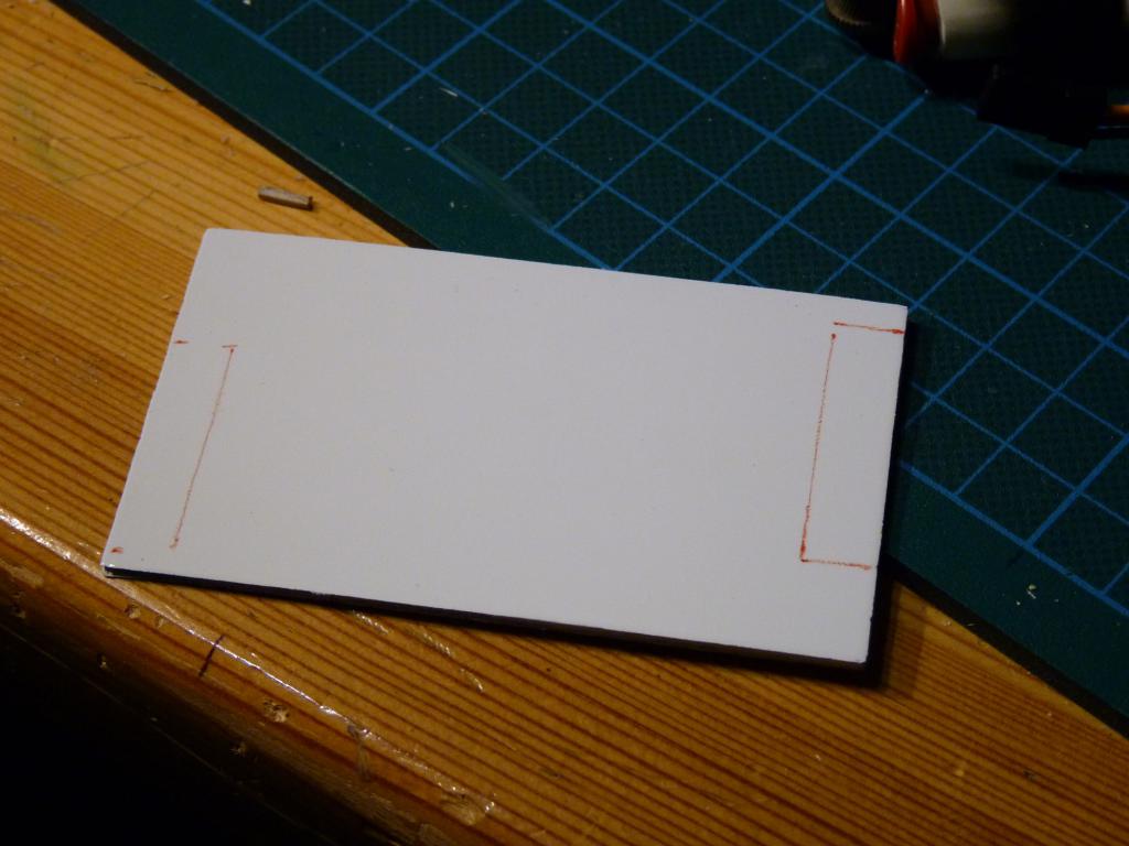

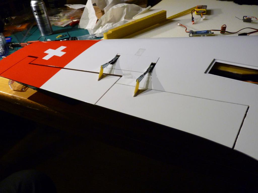

        Håltagning i luckor samt provmontering.

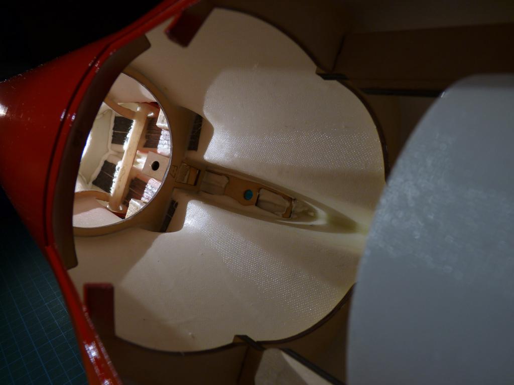

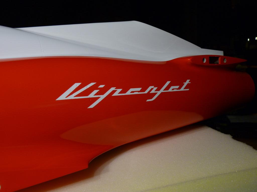

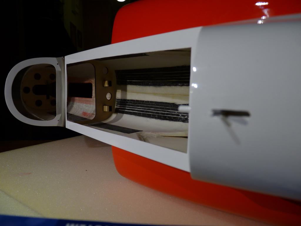

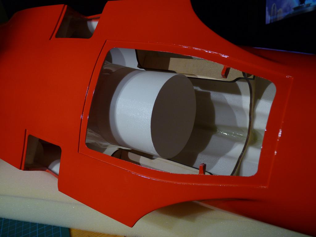

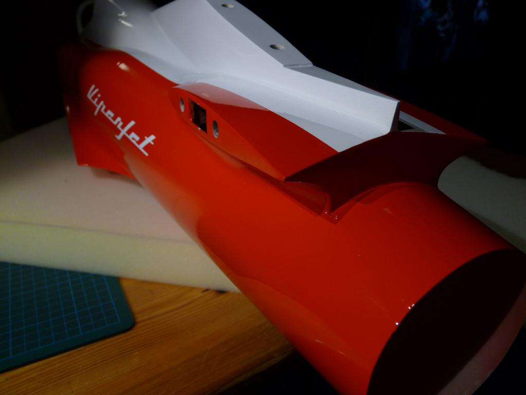

        Lite bilder på den fina kroppen, verkligt hög finish
        på allting.
Namn: P1030221_.jpg
Storlek: 50,9 KB
ID: 486201 Klicka på bilden för större version
Namn: P1030222_.jpg
Storlek: 45,5 KB
        Gott om utrymme för fläkt, motor, batterier etc.

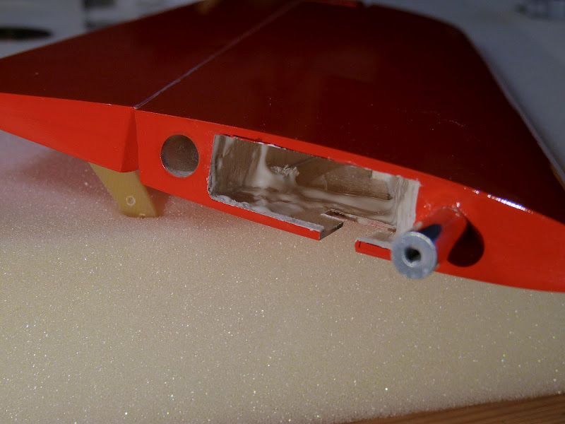

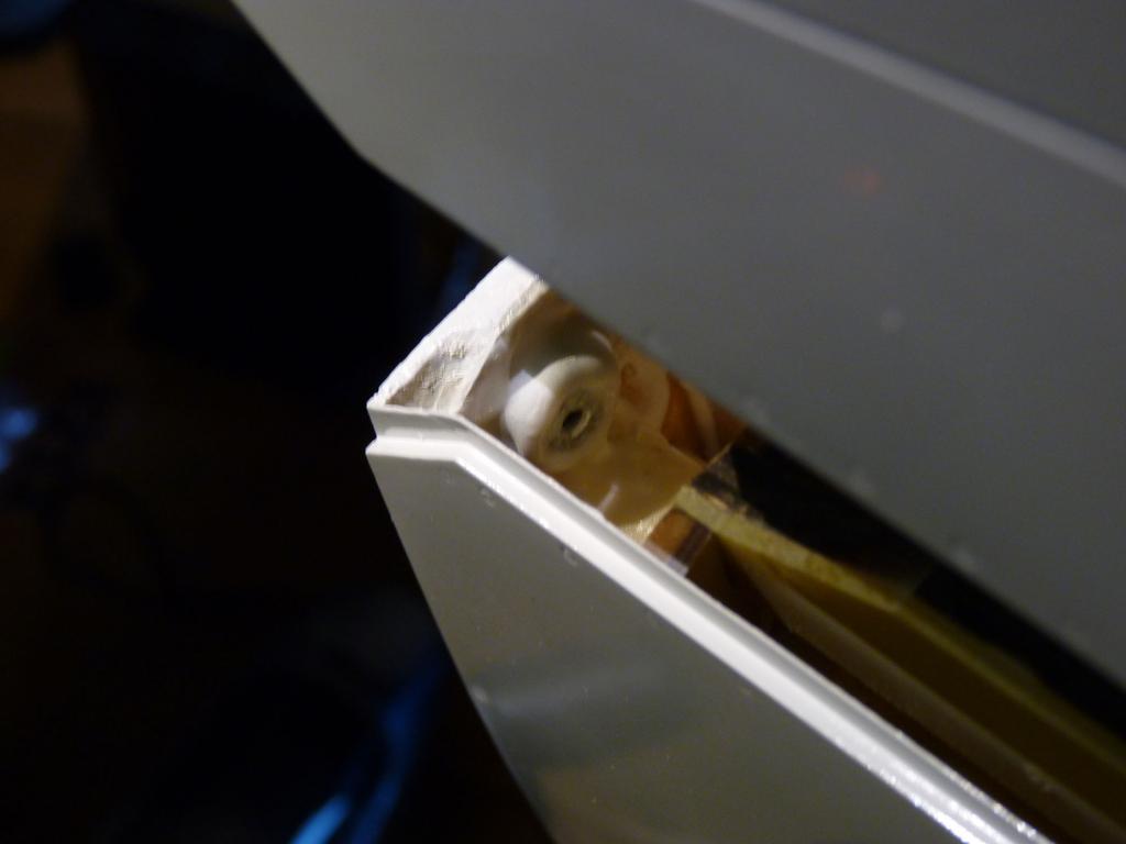

                            Det går sakta framåt..
Namn: P1030223_.jpg
Storlek: 89,0 KB
ID: 486259 Klicka på bilden för större version
Namn: P1030228_.jpg
Storlek: 82,1 KB
ID: 486260 Klicka på bilden för större version
Namn: P1030229_.jpg
Storlek: 100,5 KB

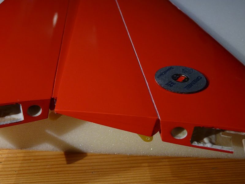

                            Insidan - Slipat bort färgen i gångjärnsskarven - "Skurit" ut för höjdroderservot. (detta sitter i kroppen)
