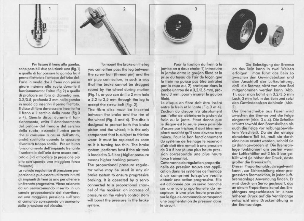

    Är i slutskedet med min Boomerang Sprint och har lite problem med bromsarna. Det är Eurokit pneumatiska. den ena bromsen nyper till ordentligt jämnfört med den andra. Blir inte klok på konstruktionen. Fälgen kan tas loss och innanför sitter det en plast?-platta som verkar tryckas ut mot fälgen axialt. In i tryckdosan kommer jag inte. Har hört att man kan smörja med vaselin för att få mjukare effekt. Kan någon råda mej om konstruktion och hur jag skall göra. Bifogar en bild av bromsarna. Hoppas på väder och hjälp med provflygning i Laxå. MVH UnoKlicka på bilden för större version

    Det sitter oringar en inre och en yttre, tryck i sär med luft och smörj oringarna så borde problemet lösa sig.

      Hej och tack för Ditt svar! Jag pumpade in luft när jag tagit i sär hjulet och poff så kom " kolven" ut. Jag förstår konstruktionen nu men kolven går ganska trögt mot sina två O-ringar. Vad skall jag smörja med och skall jag lägga fett mellan bromsskivan och hjulet också för att få mjukare inbromsning? MVH Uno.

        i marinen smörjde vi o-ringarna med vaseline.

          Jag använder Ptfe fett funkar bra,då blir det lite av smooth stop.

            OBS! Glömde säga ta ingen olja eller vanligt fett då kan Oringarna svälla och bli för stora men det visste du säkert redan.
