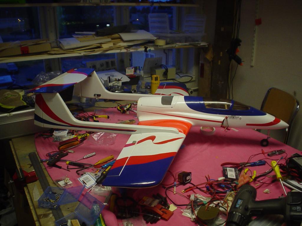

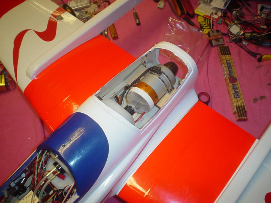

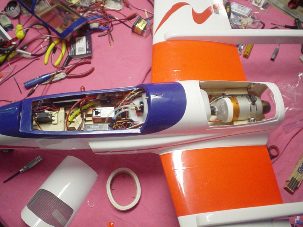

    Hej har under en tid knåpat ihop en Vortex 32, spv 130cm och med en flygvikt otankad på 2400g, maskinen rymmer 7dl flygfotogen och moroten är en Kollibri T25 med full autostart, provflygning då vädret tillåter, skrapade rutan för första gången på bilen sedan maj idag.........

    Den har en viss likhet med Boomerang Elan.....!
