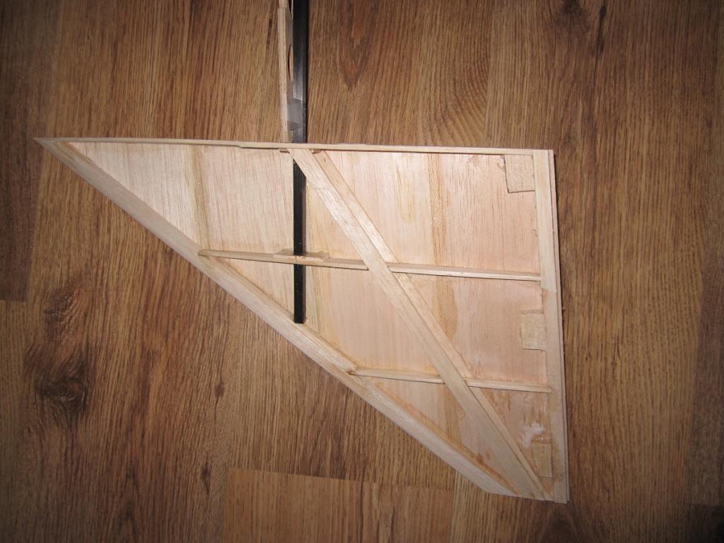

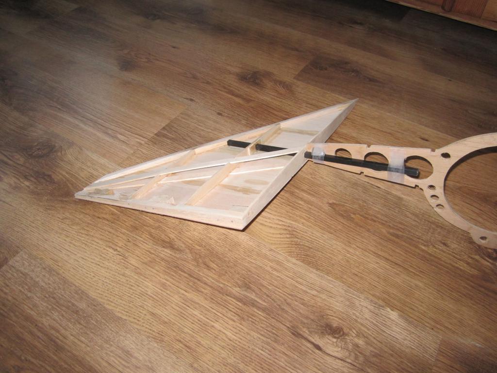

    Drakenprojektet fortskrider och jag behöver råd angående yttervingarnas uppbyggnad och hållfasthet. Vingen har 3 mm balsaspryglar och 1,5 mm balsaplankning med grain tvärs flygriktningen. Einar har på sin ritning en 7x7 mm furubalk och jag har valt ett 8x8 mm kolfiberör.
    Spryglarna har plywoodförstärkning där röret går igenom. Rotsprygeln limmas mot innervingen som består av glasfiberformen och en liteply plastad på insidan och röret limmas mot spantet inne i kroppen. Vingen kläs med glasfiber som plastas in en bit på innervingarna. Så har jag tänkt. Kommentarer pls. Med vänlig hälsning Uno.

    Jag vill minnas att jag hade frigolitvinge plankad med balsa på min Drake , det är inte så lätt att se idag men så var det med all säkerhet. Det du själv föreslår låter vettigt i mina öron. Jag tittade på ritningen och original skulle det vara balsavinge på min också, men vid den tiden när jag byggde så var det modernt med frigolit och så blev det..
    Men din vinge ser fin ut Uno...
    /Roffe

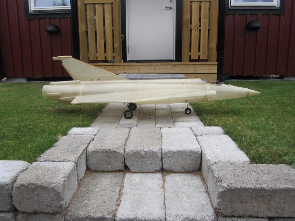

                          Kul att det blev liv i min gamla Drakentråd. Jag hade för avsikt att flyga på gräs hemma och därför ville jag ha knickben som fjädrar bakåt. Valde också att sätta notställen så att det fälls in bakåt för att få in knickbenet. Skall alltså inte tävla i skala men i luften är det det en 35:a. Det är trångt för hjulen på huvudstället men skulle jag bygga en till blev det elektriska ställ och bromsar för att bli av med lufttuberna oc få in tankar på deras plats. Einar har nog ritningar och en del andra på bygden till originalställ. Har gjort luckor till notställen men inte fått det att fungera säkert än. Har bara 4 flygningar men de 2 senaste med tp längre fram gav mersmak. Kul om det blir lite 35:or och Viggar i luften till nästa år och varför inte en 29:a. Har fått 3 filmklipp från Karlskogagrabbarna och har försökt klippa ihop dem utan lycka. Kolla på den här länken från första flygningen. Dra upp ljudet och njut.
                          Mvh Uno.
