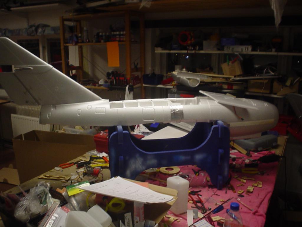

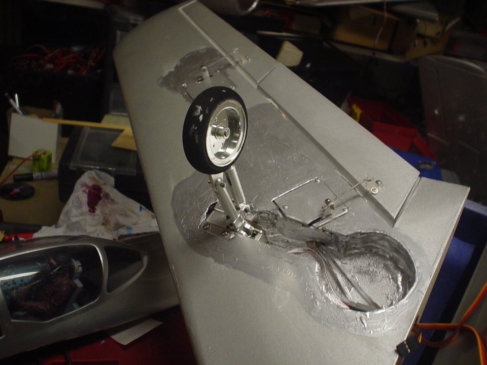

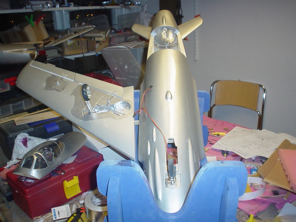

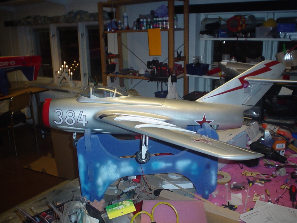

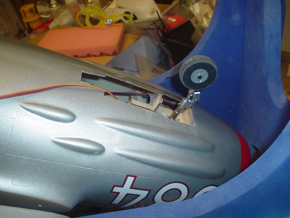

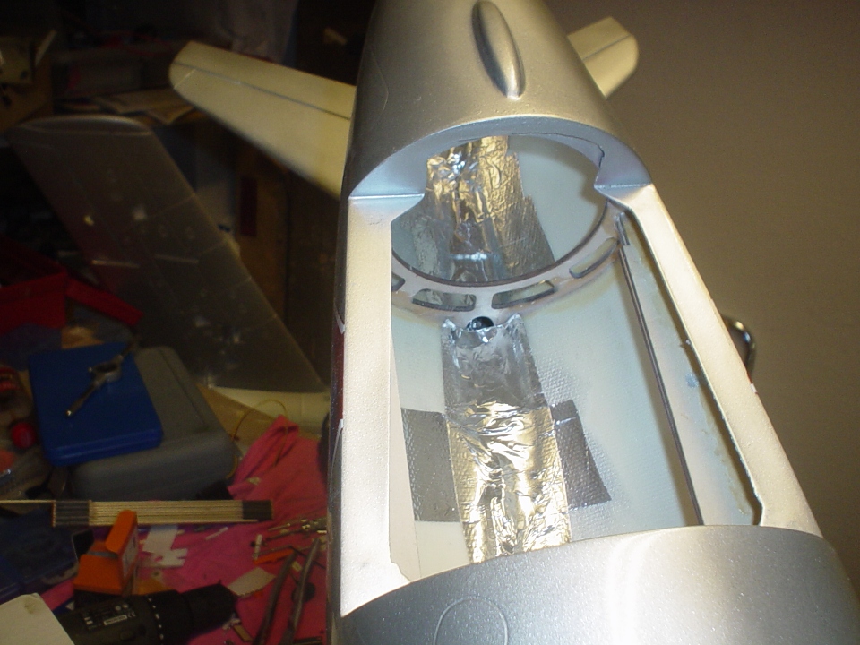

    Har pysslat lite i mörka Jämtland, en till Kollibri beställd och bygget av en Topgun Mig 15 på G.
    Mig 15 är en fröjd att turbinkonvertera, hur mycket plats som helst för pryttlarna,
    Motor Kollibr T25
    Tank 9 dl
    Ställ Eflite 46 elektriska
    Servon Turnigy digitala 2,6 kg samt Hyperion digitala 3 kg för höjd.
    Har även pysslat i hop en mindre Mig 15 i glasfiber spv 110cm, den stora är 160cm så den lilla kan få plats på den stora.
