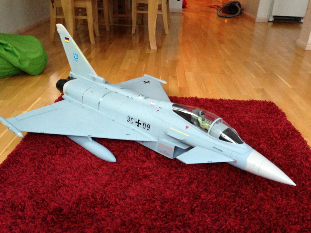

                    Tack för information. Då kommer jag att köpa en 30c ack fast specen visar 25c. Ser fram emot lite bättre is så att man kan provköra kärran.
Namn: IMG_0039.jpg
Storlek: 108,0 KB
