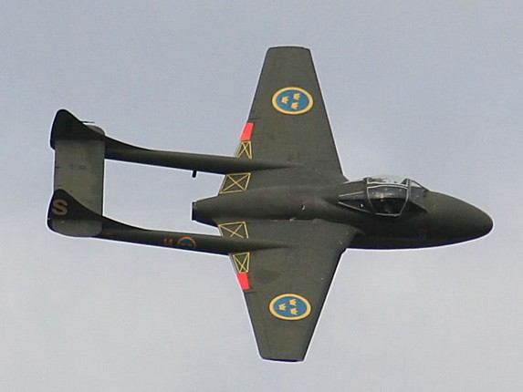

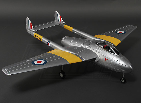

    Jag har tänkt ett tag på att införskaffa en Hobbyking Vampire och bygga om till en svensk J28.

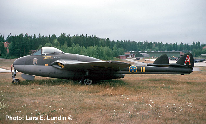

    Jag vill dock inte ha den silverfärgad utan med grön ovansida. Jag har lite 326H på sprayburk som borde fungera hyfsat till ovansidan. Men vilken färg ska det vara till undersidan? Ljusblå eller ljusgrå? Någon som har bra tips?

    Ljusblå, Benny har en flyger som en gud säger han, och det kan man lita på, jag har bara hört ljudet på våran klubbträff.

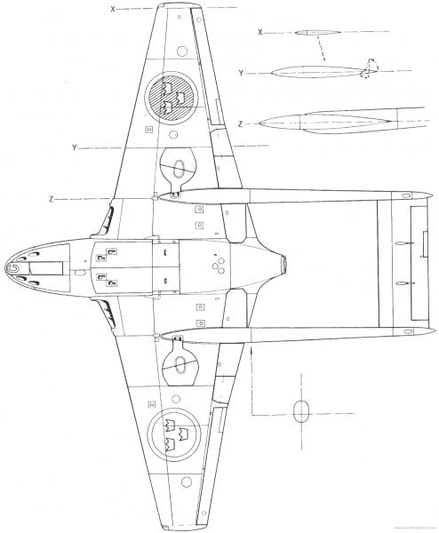

      Det skulle vara underbart om någon känner till målningsscheman för J28= Jag har letat lite men inte hittat något användbart.
      Tänken är att ta bort originaldekalerna men låta silverfärgen vara kvar och måla över med grön och ljus blå/grå. När det yttre lagret försvinner blir det fin patina av den underliggande silverfärgen.
      Jag ska även ta och skriva ut lite dekaler men för detta och maskering innan färgläggning vore det bra att ha lite underlag/ritningar/scheman.

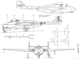

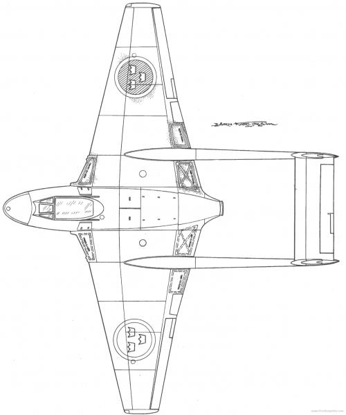

        Jag har nu hittat både 3-vy skisser samt färgförslag. Sweeper hjälpt mig med de färger som han har använt till sin Vampire vilket var FS34079 till ovansidan samt RLM65 till undersidan. Sagt och gjort, jag har redan en burk 326H hemma som borde duga bra till ovansidan och till undersidan har jag beställt ett par småburkar akrylfärg. Tackar Göran!
        Vad gäller 3-vy skisser så hittade jag dessa som underlättar enormnt. Ska ta och göra lite dekaler i photoshop, skala korrekt och sen bär det av till Arkitektkopia.

          De här kan kanske vara bra att ha...

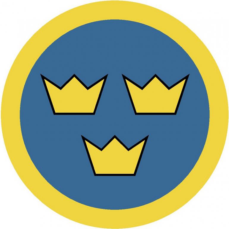

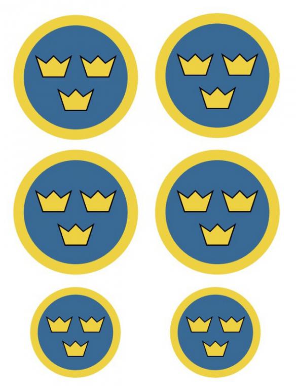

              Det finns säkert någon som passar någorlunda men eftersom jag ändå kommer att behöva fler lite speciella dekaler så är det bättre och dessutom billigare att köpa via arkitektkopia. Jag slänger ihop dekalerna i Photoshop och skalar via Powerpoint eller InDesign. Slutresultatet blir en PDF som är skalad och klar, kostar kanske max en femtilapp för alla dekaler i exakt rätt storlek.

              Nu letar jag bara lite referensobjekt, skulle vara kul att bygga en som varit stationerad på F21 men jag hittar ingenting i bildväg.

                  Jag har även påbörjat ett dekalark att skrivas ut i A4. Jag har gjort den i inDesign så om någon är intresserad kan jag skicka över den.
