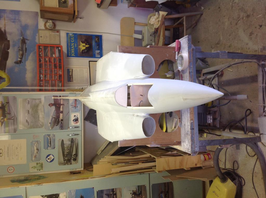

      Så här ser det ut just nu.
      Mvh UnoKlicka på bilden för större version

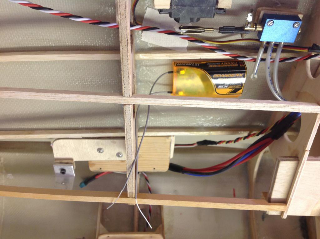

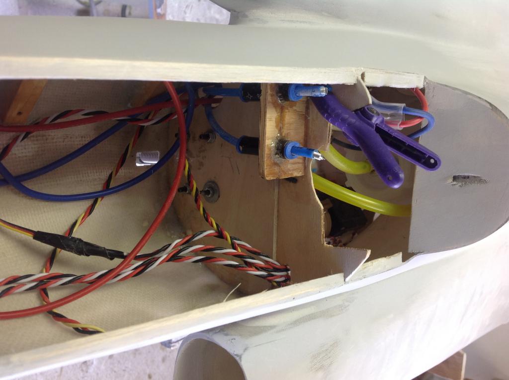

          Tack för Din analys Henke. Jag har tre alternativ som Du kan se på bilderna. Hoppertank, pump och fillvalves kommer att sitta i nosställsbrunnen. Sätter jag mottagaren i cockpit blir det ca 7cm från pump och batterierna som ligger längst fram i nosen. Mitt emot på de fastplastade träklossarna sitter strömomvandlaren. Alternativ 2 är under en lucka bakom nosställsbrunnen och bli då ca 20 cm från pump och ännu längre från el central/batterier. Alternativ 3 är jämte turbinen (skall inte ha den mottagaren som är på bilden) Kan göra en skyddsvägg mot turbinen. Turbinen lär ha ett magnetfält som inte är hälsosamt så det lutar åt alt 1 eller 2. Nackdelen med 2 är att jag måste göra en lucka. Några problem med antennerna inne i glasfiberkroppen? Fungerar inuti min Vampire som är av glasfiber. Har du några tankar om detta?
          Mvh Uno.
